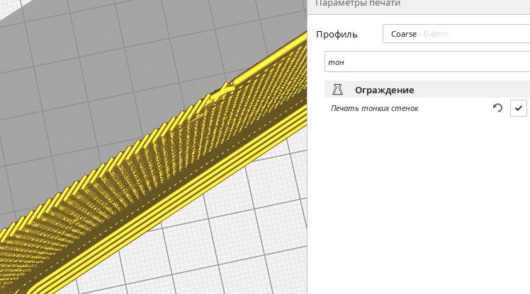

Стенка толщиной в диаметр сопла слайсится не прямой линией
Уважаемые камрады!
Ultimaker Cura 4.6.1
Модель с толщиной стенки (вертикальная стенка под углом к осям x,y) 10 мм, масштаб 10% (итого толщина 1 мм). Сопло 1 мм. После нарезки стенка в дырках. Включил печать тонких стенок. Стенка нарезалась без дыр, но вместо одной длинной линии — короткими косыми штрихами, вот так:
Если поменять масштаб на 10,2% (толщина стенки 1,02 мм), нарезается как мне хотелось бы, аккуратно толщиной в одну линию. Пробовал уменьшать ширину линии, дошел с 1 мм до 0,7 — до конца кусочная нарезка не пропадает.
Модель пропущена через хорька (зачеркнуто) сделана в бесплатном SketchUp, экспортирована в dae, во FreeCAD перекинута в stl. Почему-то SketchUp'овский dae Cura открывает в неправильном масштабе.
