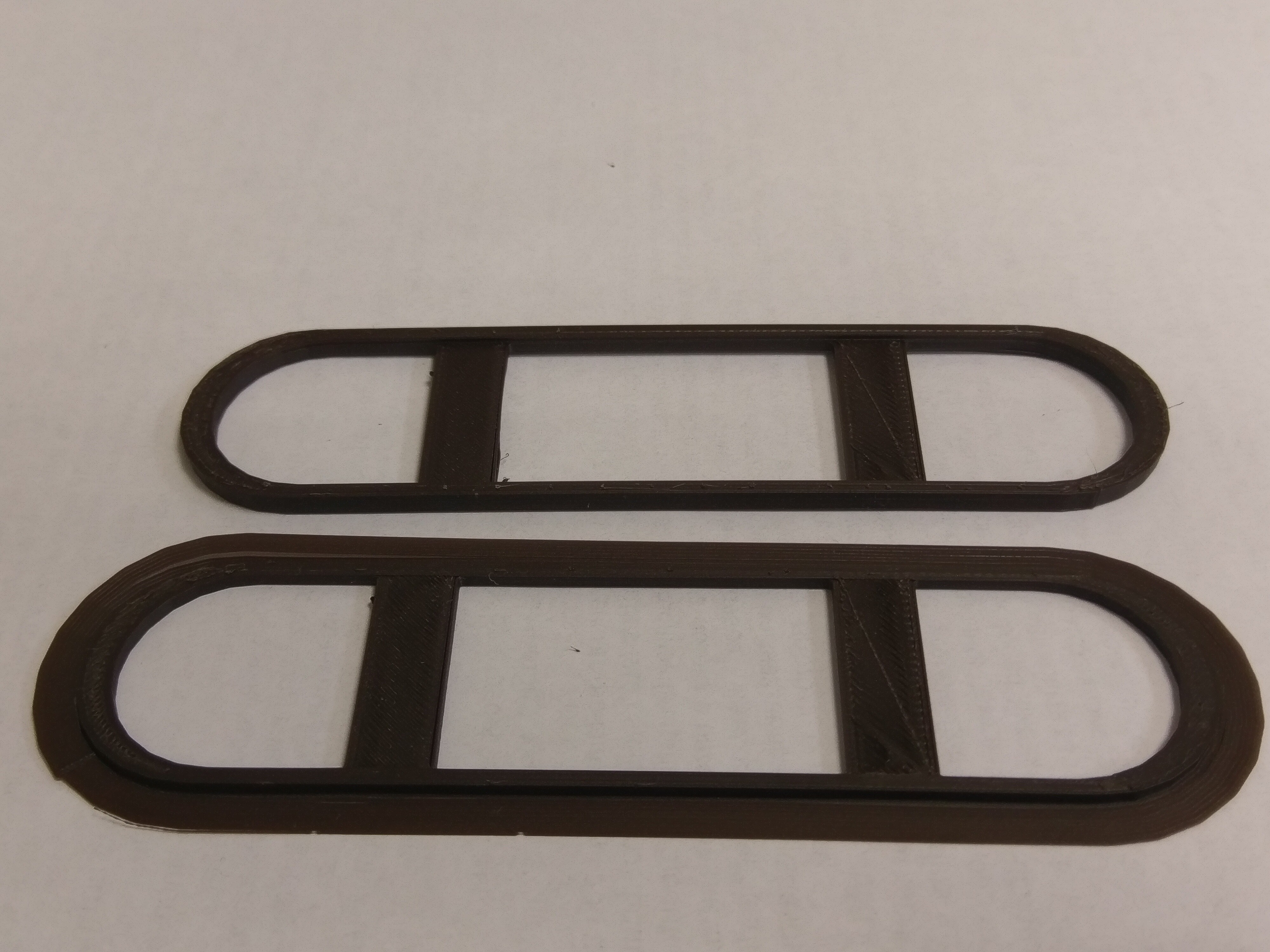

Ну а теперь к сути проблемы..  В наличии коричневый HIPS и пытаюсь напечатать из него держатель для телефона под полку на кухню (надоел телефон валяющийся на столе пусть висит аккуратно под полкой подумал Я). Другого коричневого цвета у меня нет поэтому выбор пал на данный пластик. У меня нет проблем с прилипанием или расслаиванием, что описывалось уже ранее у меня начало вполне отличное, но на 20-40 слое прекращается подача пластика( подхожу к принтеру, а сопло уже висит в воздухе((
Нашел подсказку, что возможно такое из-за подгорания тефлоновой трубки. Разобрал, достал отрезал кусок трубки, снова собрал, новое сопло поставил и.. снова здорова здравствуй воздух(
Параметры печати 240/100, 245/110 скорость 40 , слой 0,2, обдув 25.
До этого печатал китайским ABS все нормально, Сопло новое только для HIPSa решил, что на каждый вид пластика использовать отдельное сопло.
В какую сторону экспериментировать дальше? Недогрев или перегрев ?
