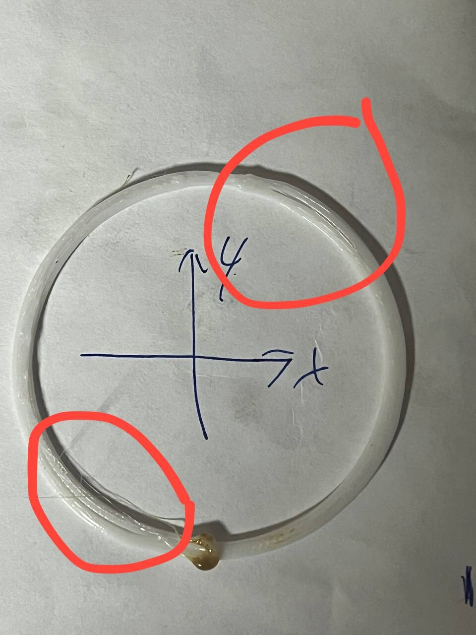

Щель при печати цилиндров
(Сфоткать сложно, но щель не маленькая, около 0.5мм)Никак не могу победить это дело. Оси откалиброваны. Скорость нормальная. Gкод выглядит нормально,без щели. От 3D модели никак не зависит проблема.Проблемы только вот так по диагонали. Вообще такое ощущение, что там внизу даже линия прямая немного есть вместо необходимого закругления. Пробовал:Уменьшать скорость до совсем низких - ноль реакцииПробовал уже даже эмпирически менять количество шагов по осям. Уже даже просто от потолка,большими цифрами. Модель становится овальной, проблема не уходит и даже никак не меняется. Менял местами драйверы моторов Х и У, но это никакого результата не давало,ничего абсолютно не менялось.Включал arc welder Делал переэкструзию лютую, но тут явно дело не в ней. Я просто уже совсем хз,что и почему. Менял положение модели на столе (ну типа вдруг что-то под ремни попало,или ещё чего)
