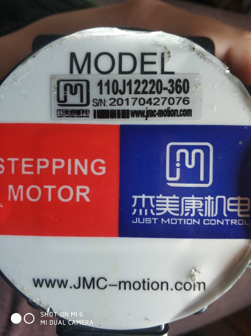

Добрый день, шаговый двигатель при кручении вала рукой, крутиться не равномерно. В одном месте усилия нужно прикладывать больше. Хотел подключить к драйверу и проверить с включенным питанием как он себя поведет, но не смог определить группы проводов в обмотках.

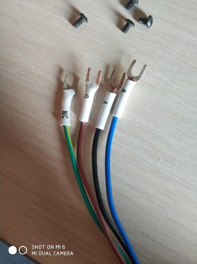

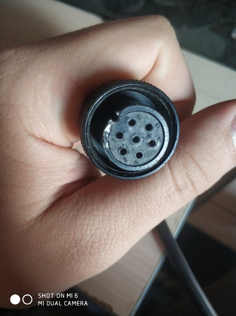

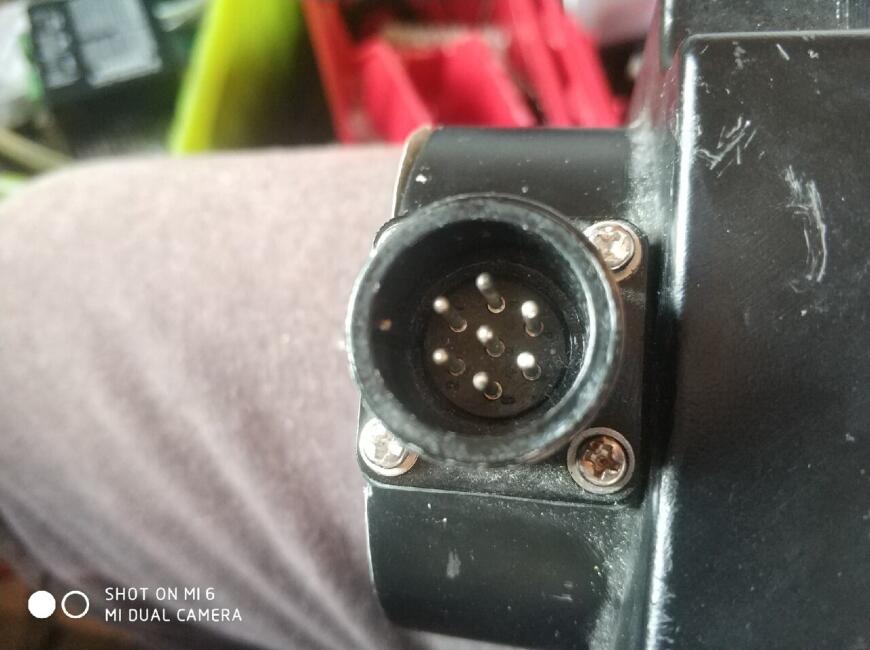

Выводов 4 и 3 из них звонят вместе, а 4 провод ни с кем не прозванивается.При этом, если соединить все 3 прозванивающихся вывода в любом порядке, то вал блокируется, но если пытаться создать пару с не прозванивающимся проводом, то никакой реакции от движка нет. Но если снять разъем и штекер в который идет не прозванивающийся провод попробовать прозвонить со всеми другими штекерами, то он звонится с другими 2-мя штекерами, которые ни с чем больше не звонятся.
Помогите понять в чем проблема движка, почему он не равномерно крутится и как определить две обмотки что бы попробовать подключить?

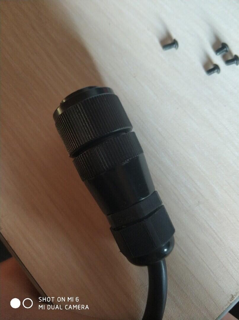

Еще читал, что если разобрать движок, то ротор размагнититься и движок потеряет свои характеристики. Да и пишут, что нужно будет еще точно выставить вал, что как я понял сделать не легко. И другого провода к сожалению нет. Может подскажите как называется разъем и где его найти можно?
