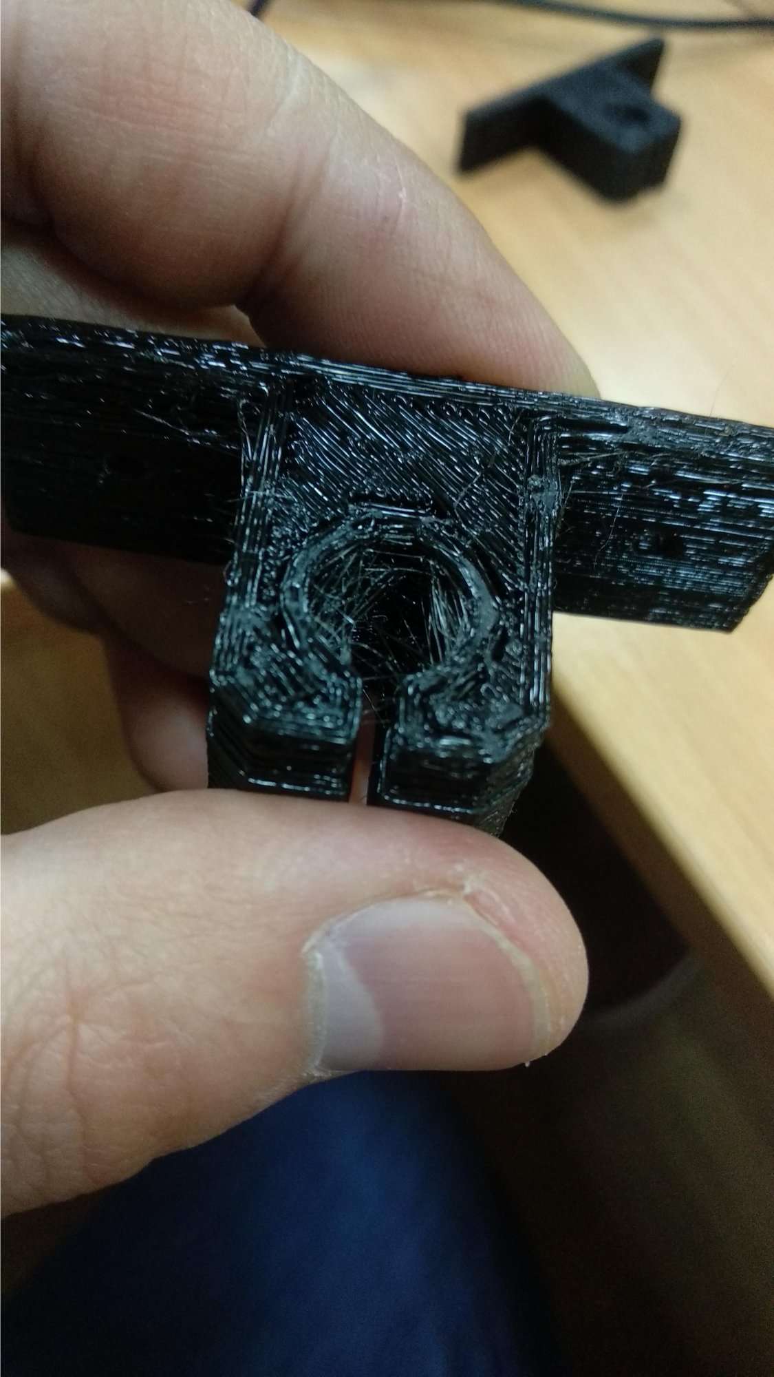

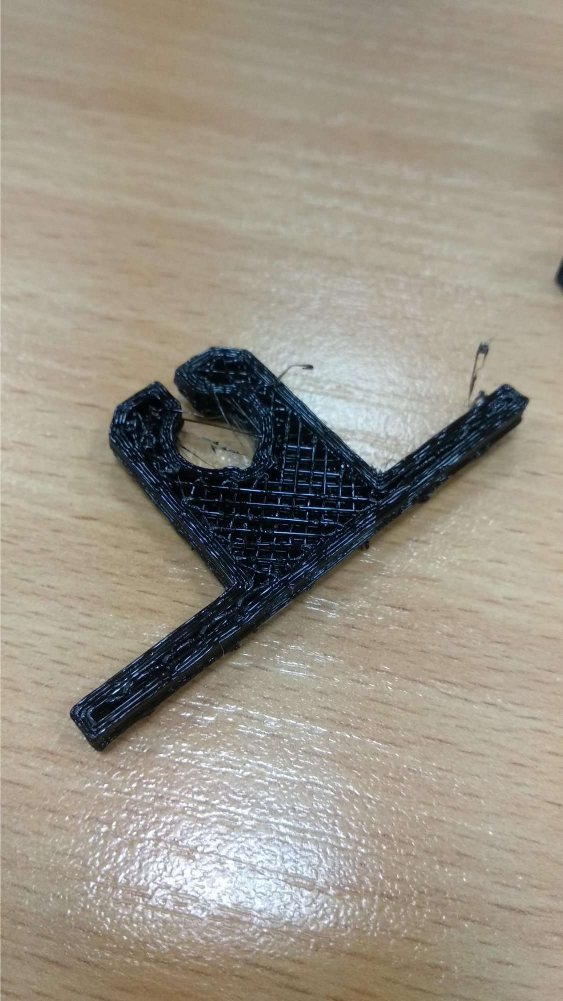

Осторожно, многабукаф и душещипательная история, коих, наверное, вы уже читали много))

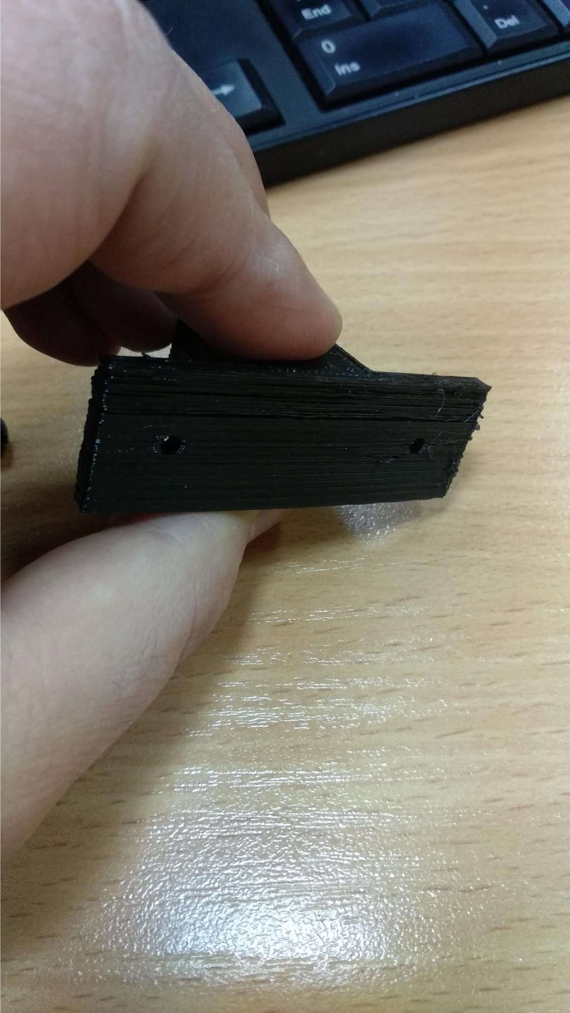

В общем "болею" темой 3Д печати уже года три, наверное. И только сейчас, через уговоры жены все-таки обратился к товарищу, который давно этим занимается, заказал у него 3Д принтер "под ключ", так сказать. Чтобы с чего-то начать и дальше постигать азы данного замысловатого исскуства). Зная, что у него модельки получаются неплохие, решил, что пусть он сам выберет комплектуху. Он согласился, но я озвучил желание печатать и флекс-материалами. На что он предложил мне установить вместо боудена (которым он успешно и давно пользуется) директ и предупредил, что сразу получить вау эффект скорее всего не получится, ибо он с ними давно не возился. Я вроде как согласился и вот спустя время он вчера мне притащил это чудо) Возня с подготовкой ниши, установкой и настройкой этого чуда заняла час. Добрались до печати и тут я немного приуныл, ибо выявились проблемы. Первая была связана с тугим ходом стола по Z, из-за слишком плотного прилегания вала к втулке, из-за чего смазка с вала не попадала во втулку. Ок - это победили, хорошо промазхали, прогннали вверх вниз и дискретность вроде как ушла, но это уже была первая проблема, по которой в конечном итоге решили встретиться на выходных для доведения устройства до ума)
Первая печать: все хорошо началось, пошла распечатка детали, но начали вылазить косяки. Сообразили, что профиль детали был под боуден, а не под директ, ладно. Лезем в настройки принтера, понижаем скорость до 50%, дальше показалось, что есть легкая переэкструзия (прошу прощения, если терминология неточная, я только знакомлюсь с этим всем) - чуть снизили поток до 98% (Потом на повторном тесте повысил до 99%). Ну и втягивание на переходах 10мм вместо необходимых 3-4мм, из-за чего пошли пропуски на переходах и "сопливость".
Параметры печати (базово):
250 сопло, 60 стол, скорость 50, сопло 0.4, печать 0,3, заполнение 25%, снижение скорости на внешнем в два раза, 4 слоя стенки, В конечном итоге после нескольких попыток и окончательного запуска печати в ночь, лег спать. С утра сразу же побежал к принтеру, оценить качество изделия, и был расстроен. Остались дефекты:
1) неравномерное укладывание слоев на 3/4 модели со смещением по осям X и Y
2) свыше 3/4 модели пошли разрывы, сопли и расслоения, может и пропуски, по качеству уже фиг поймешь
3) модель осталась приклеенной, но при этом узкие края каким-то чудом оказались загнуты.
В общем все косяки видны на фото ниже.
Неровные слои.RepRap самосбор, первая печать, несколько проблем

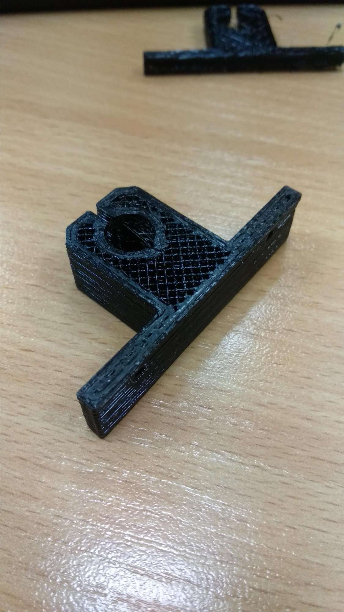

Общий видRepRap самосбор, первая печать, несколько проблем
Место, куда печаталось относительно нормально (только со смещением слоев)RepRap самосбор, первая печать, несколько проблем

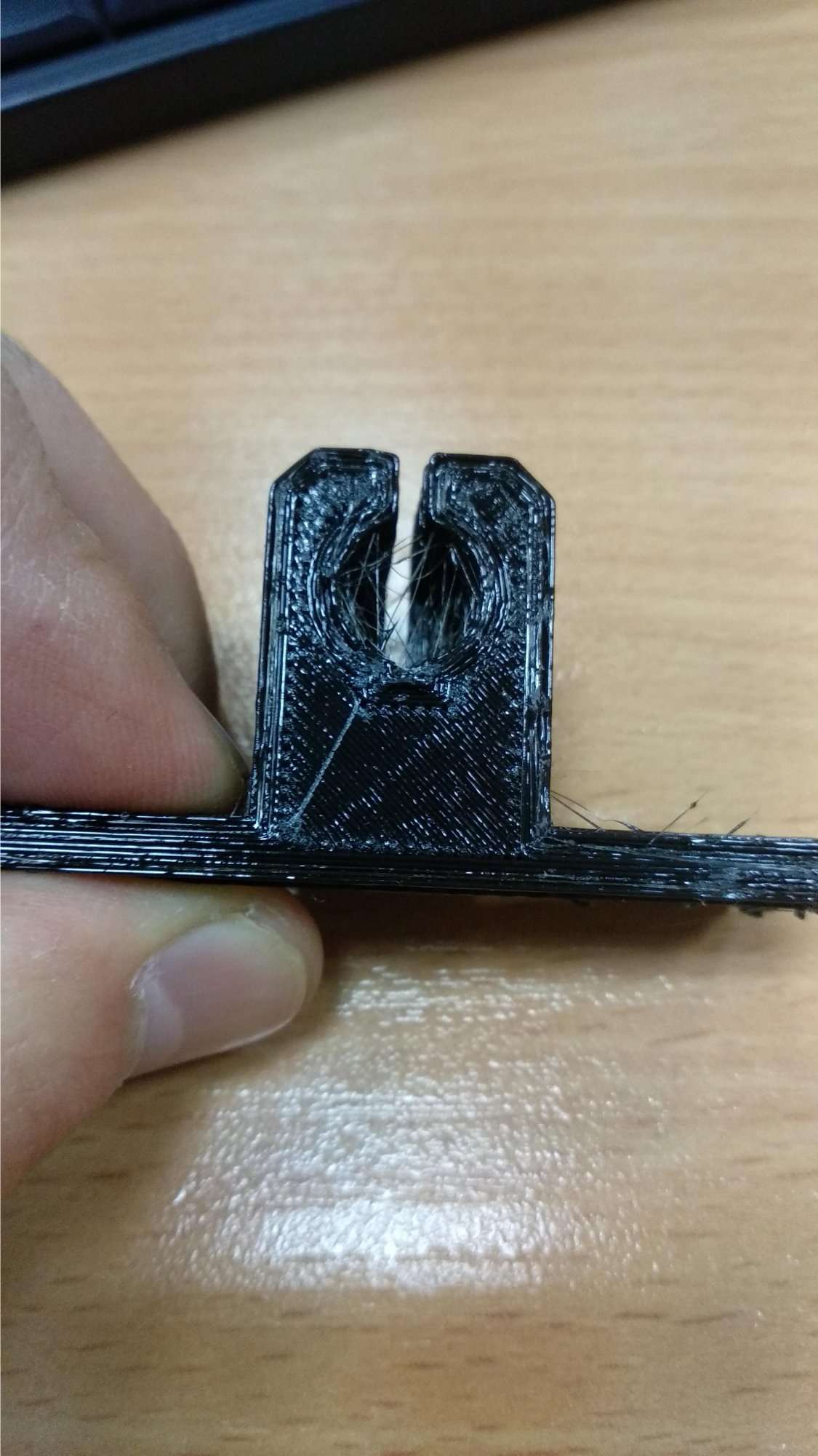

Верхняя часть детали, финальный слойRepRap самосбор, первая печать, несколько проблем

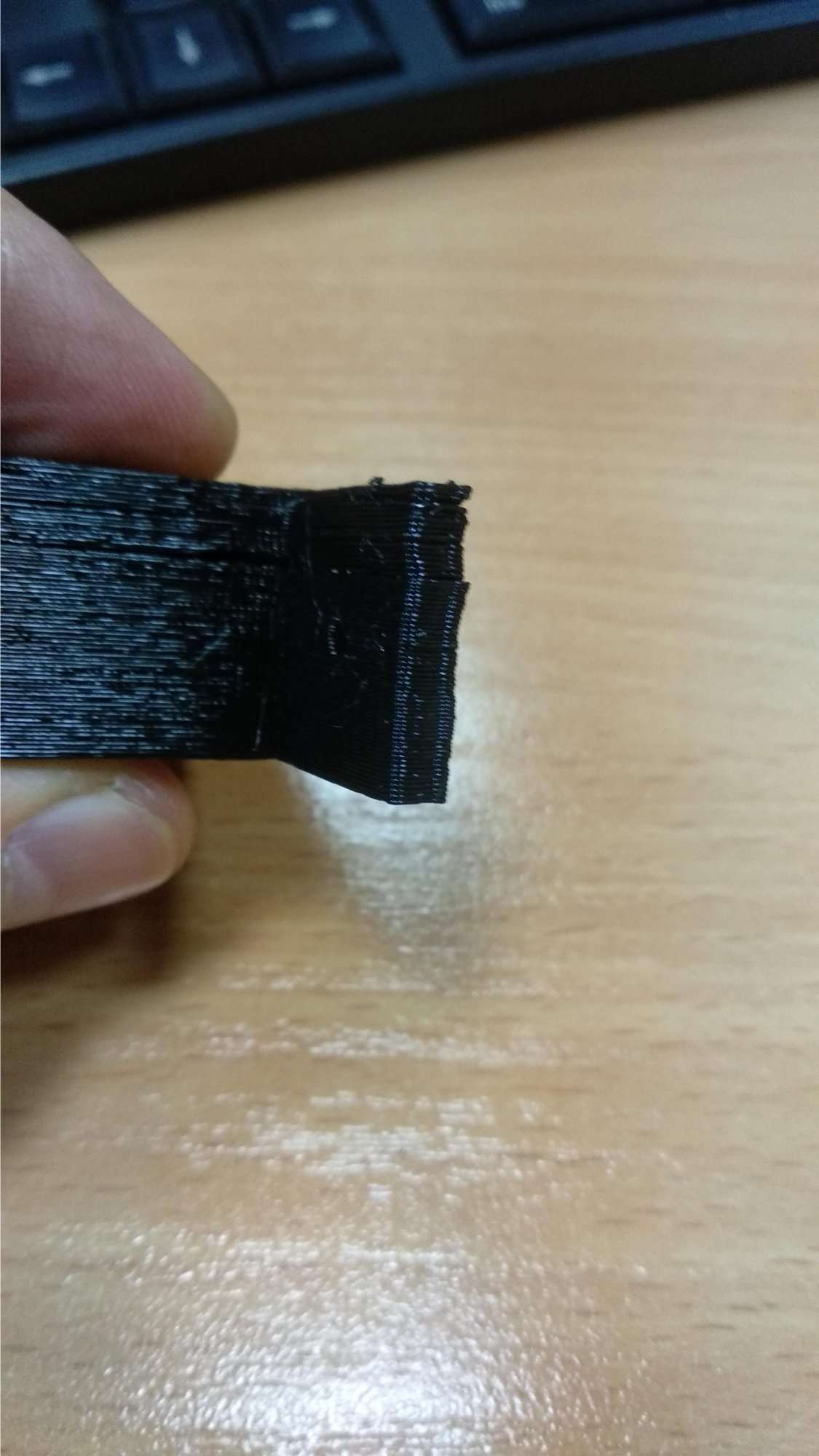

Изгиб в месте приставания к столуRepRap самосбор, первая печать, несколько проблем

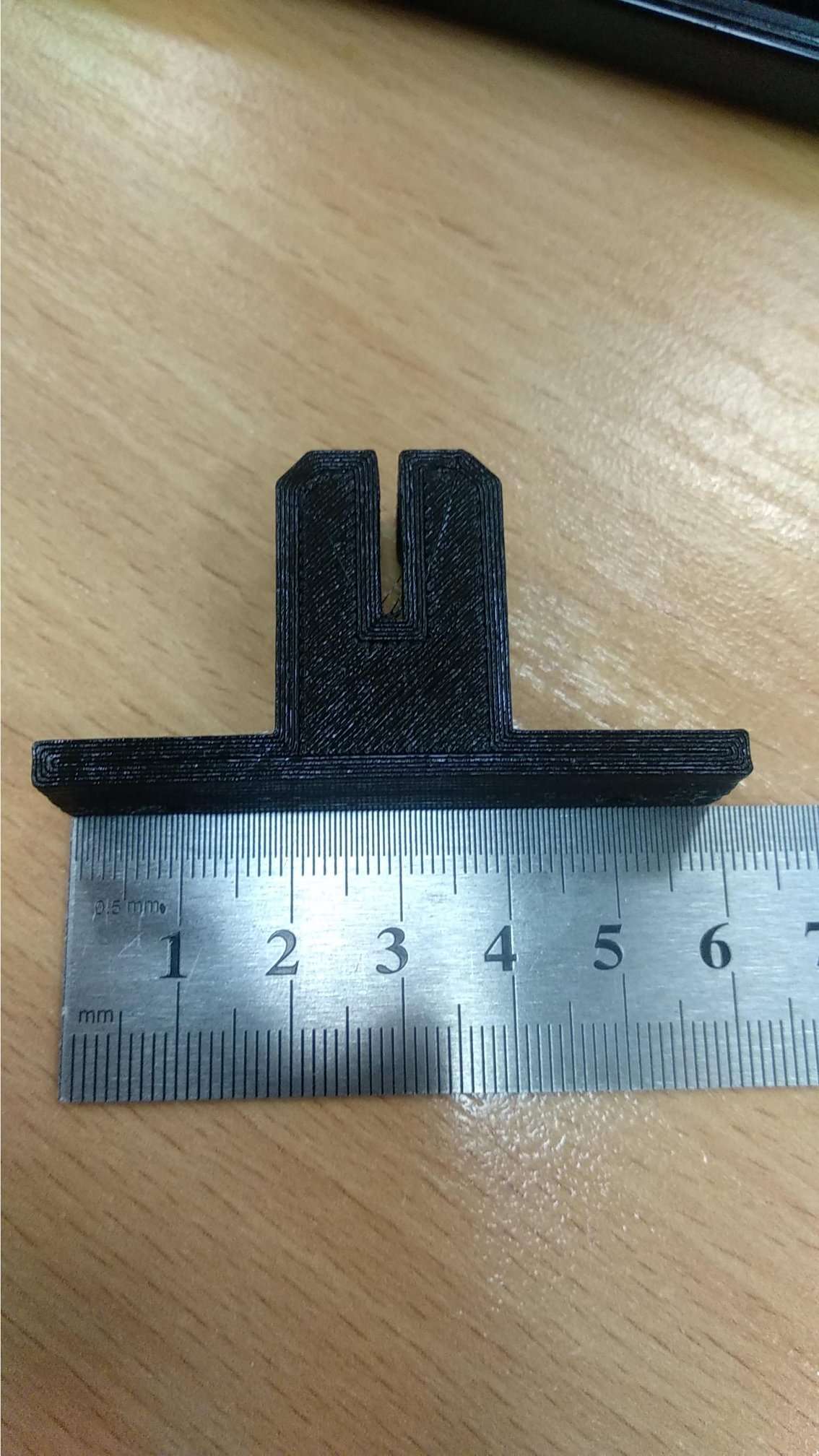

Финальный слойRepRap самосбор, первая печать, несколько проблем

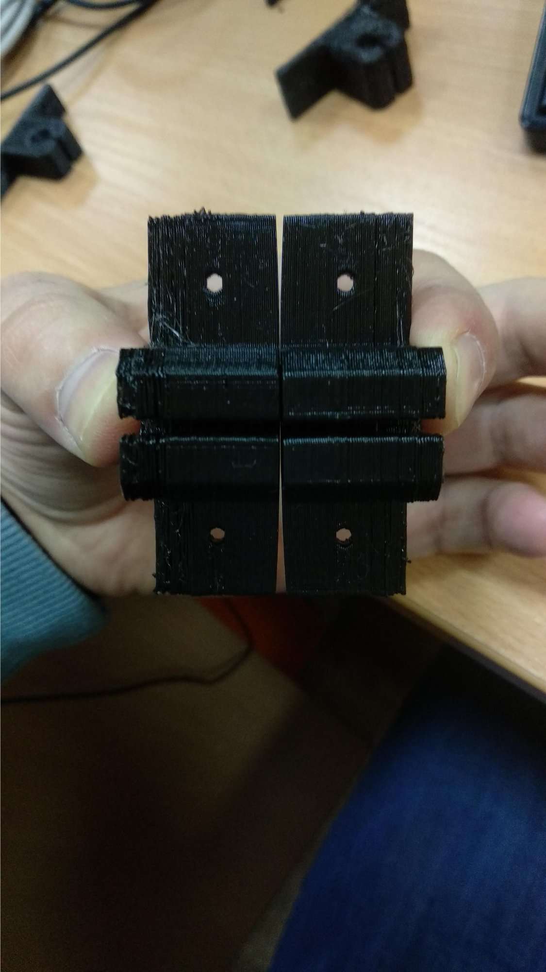

Перевернутая верхняя часть детали (после расслоения слоев получилось легко разьединить)RepRap самосбор, первая печать, несколько проблем
Нижний (первый) слой - так все хорошо начиналось))
По ситуации решили не мудрствовать лукаво, а на выходных поедем и соберем по образу и подобию аппаратов товарища, работающих без каких-либо проблем и косяков, без этих всех модов, которые я выбрал, не до конца понимая, зачем они мне)) Но до выходных еще пару дней, и разобраться хочется. Вдруг смогу с вашей помощью победить все болезни, сэкономлю время и нервы в будущем)
