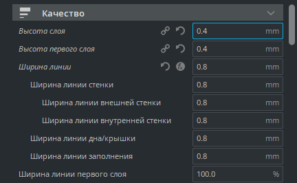

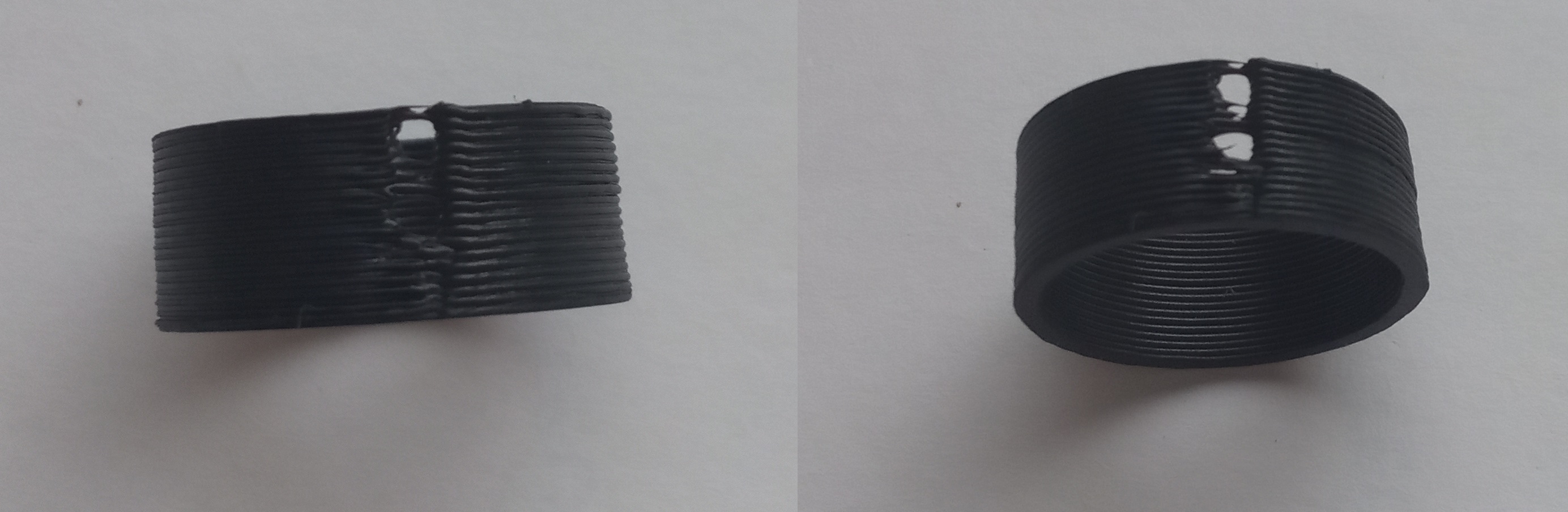

Добрый день. Печатаю трубку с диаметром 18 и шириной стенки 0.8. Во время печати происходит разрыв детали по шву. С чем это может быть связано? Сопло 0.8

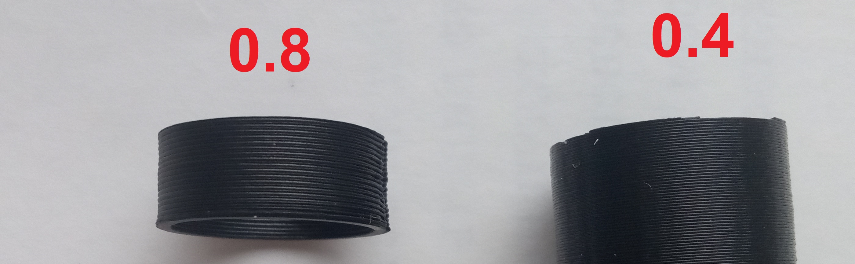

Так же хотелось бы улучить качество поверхности не потеряв в скорости. С соплом 0.4 модель выглядела поинтереснее
Бронзовая стружка?
Резонансы двигателей.
чтобы стягивать чашечки не печ...
