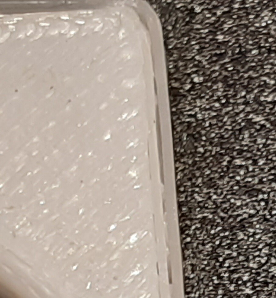

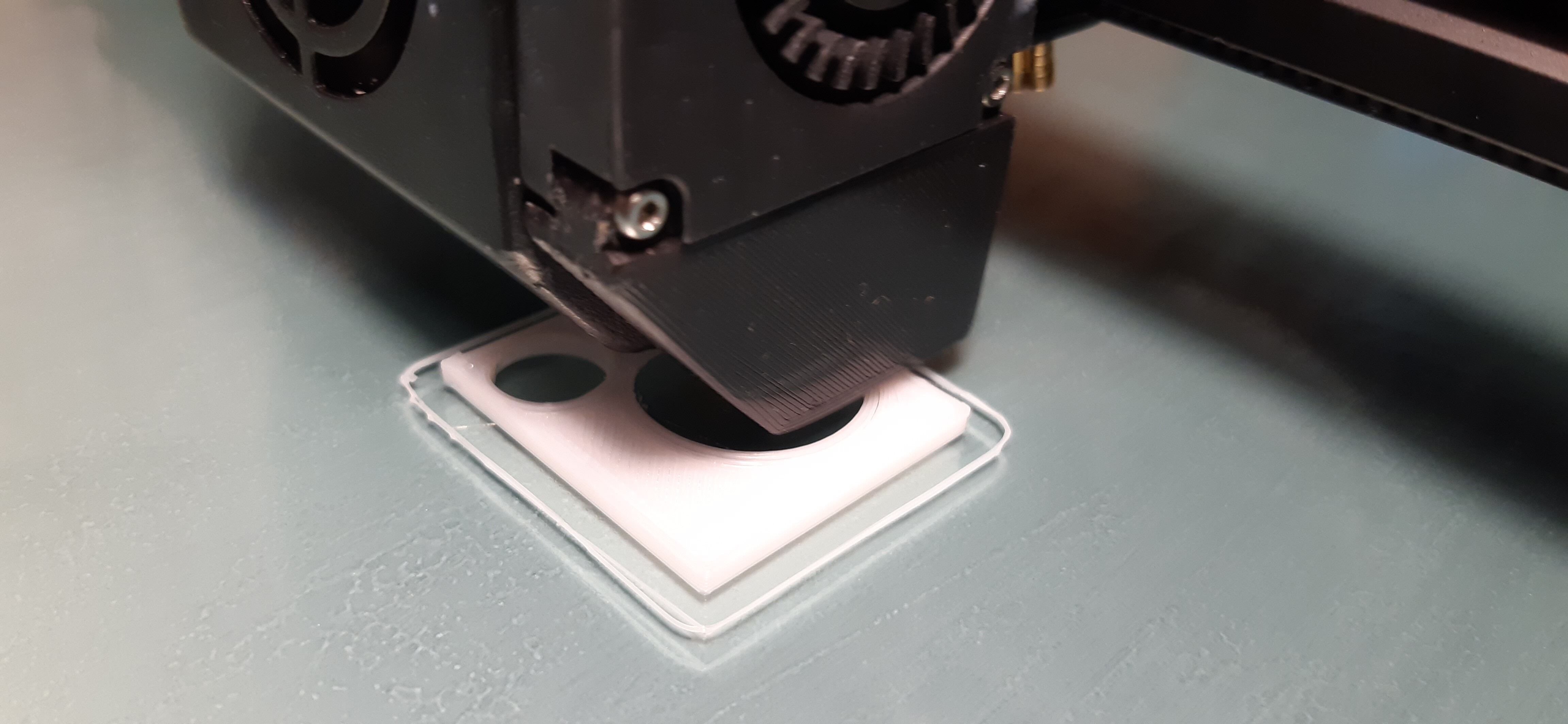

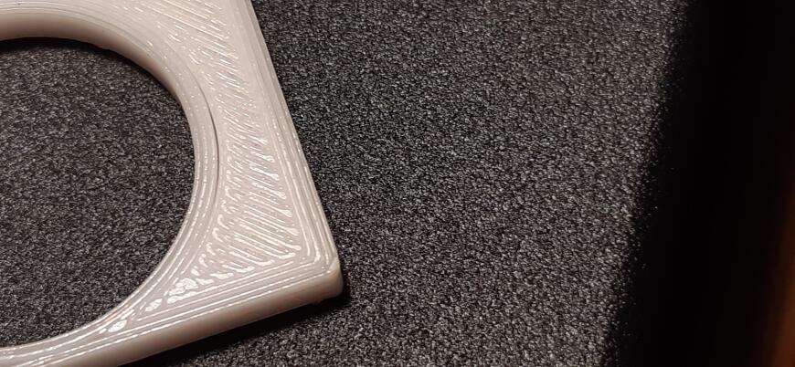

Принтер недавно купил (новичёк так-сказать). Не совсем понятно мне - есть ли в CURA параметр регурирующий перекрытие стенок (как "Процент перекрытия заполнения")?
Идёт расслоение стенок и расслоение между стенок и заполнением. Думал, что за это отвечает "Процент перекрытия оболочек" - выставил 10% - изменений не заметил. Выставил 20% ... что-то не-то, расслоение осталось. Добавил "Поток для стенок" 115% - есть расслоение.
В общем не хватает знаний.
Помогите советом, дайте пинок в нужное направление.
Пластик "безымянный" pedg. Сопло хорошее (от "треугольников") 0.4мм. МК8. Толщина слоя 0.3мм. Ширина линии 0.4мм. Температура 230/80 (попугаев). Поток для стенок 115%. Все скоростЯ снизил до 22.5мм/с. Охлаждение пластико отключено.
