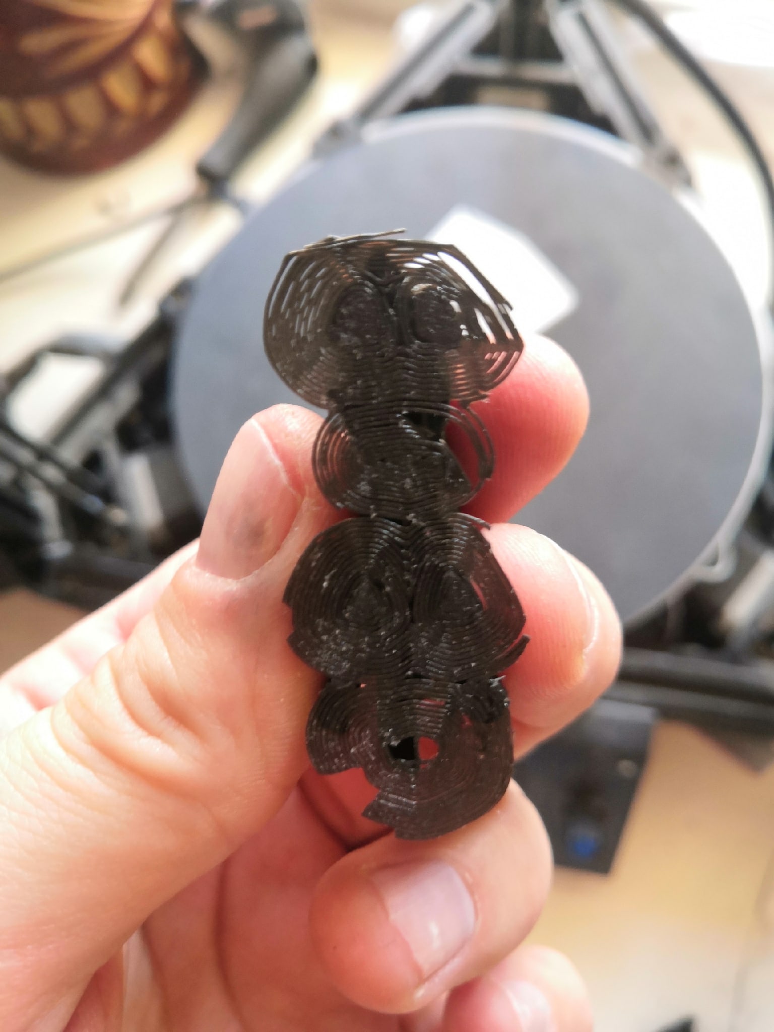

Здравствуйте!
Медленно-медленно, незаметно набежал вот такой дефект (его нерезкое появление я потому связываю с тем, что что-то разболталось, а не софтовой проблемой, хотя на всякий случай я поставил свежайший Marlin, и обнаружил, что в конфигурации для Anycubic Kossel Linear Plus при установке типа датчика 2 есть автокалибровка, Bed Leveling, а вот как провести тест с листом бумаги я в этом меню найти не могу, надо видимо еще поразбираться))))
Если что, инструкцию по повторной калибровке и бед-левелингу выполнил согласно разделу для Косселя: https://github.com/MarlinFirmware/Marlin/tree/1.1.x/Marlin/example_configurations/delta/Anycubic/Kossel , после чего пришлось еще на глаз подкрутить Z-офсет, потому что сразу после калибровки экструдер почти на всей поверхности печати царапал, но даже тогда часть юбки модели, ближняя к дальней колонне печаталась не с таким сильным прижатием, в общем, как будто мне автокалибровка и бед левелинг ничего не дают.

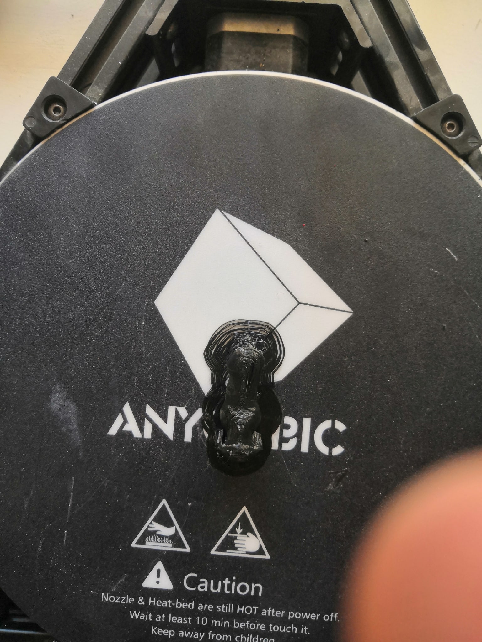

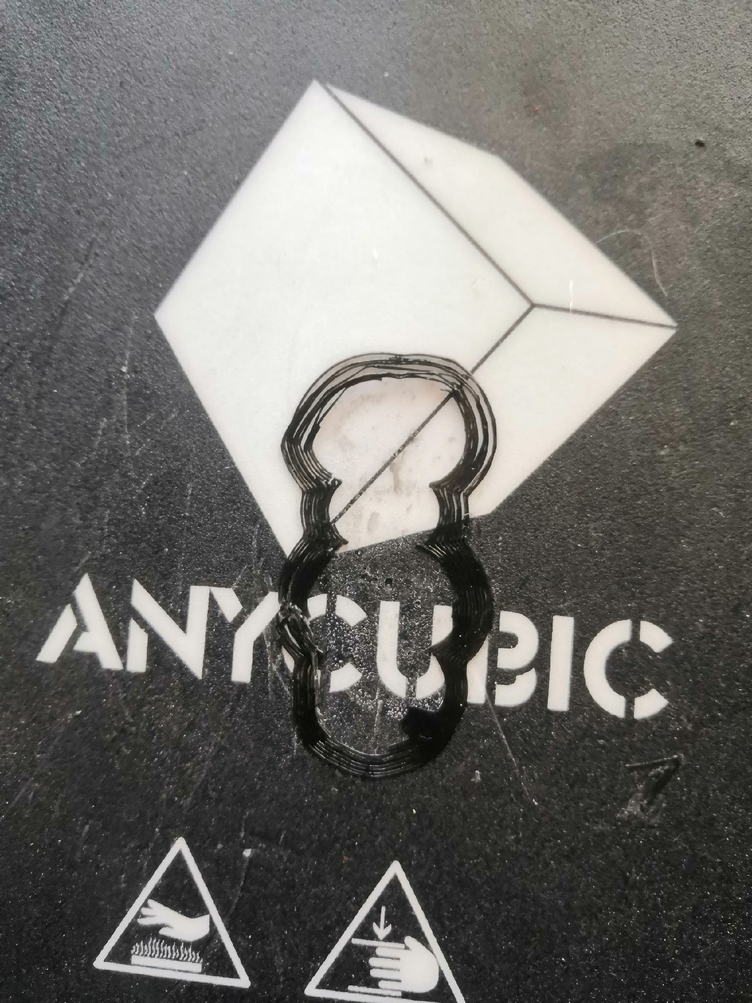

Маленькая игрушечная деталь, печатаемая строго по центру столика в сторону "дальней" колонны имеет расхождение слоев в юбке, в то время как при печати в сторону ближайших двух юбка ровная.

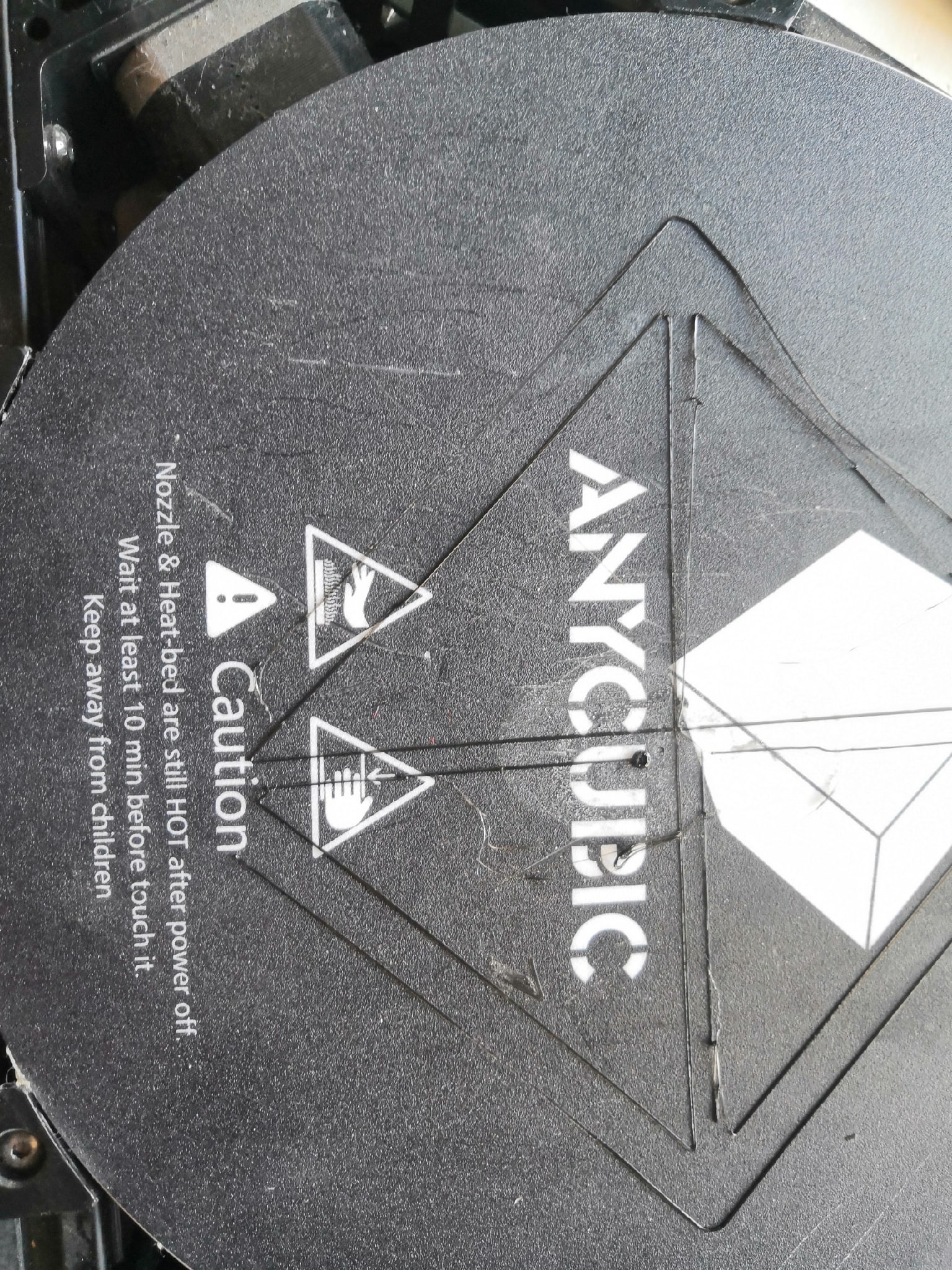

Начинаю печатать калибровочный квардрат, углом к дальней колонне. При первых же слоях на столе видно, что в серединке сторон экструдер прижимается сильнее, из него ничего не выходит, стоит чуть удалиться от колонн, пластик идет.
Расхождение слоев в горизонтальной плоскости в сторону одной колонны и прижимание экструдера в столик в сторону двух других
Другая сторона, как будто напротив, недоприжата. Смущают какие-то ступенчатые изгибы, но видимо это вольности "куры".Начинаю визуально осматривать колонны, никакой разницы не нахожу. В разделе типичных дефектов тоже ничего похожего с такой ассиметрией нет (если я что-то упустил, и есть готовый алгоритм решения, прошу простить, просто ткните меня в это). Буду благодарен за идеи, что еще стоит проверить.
