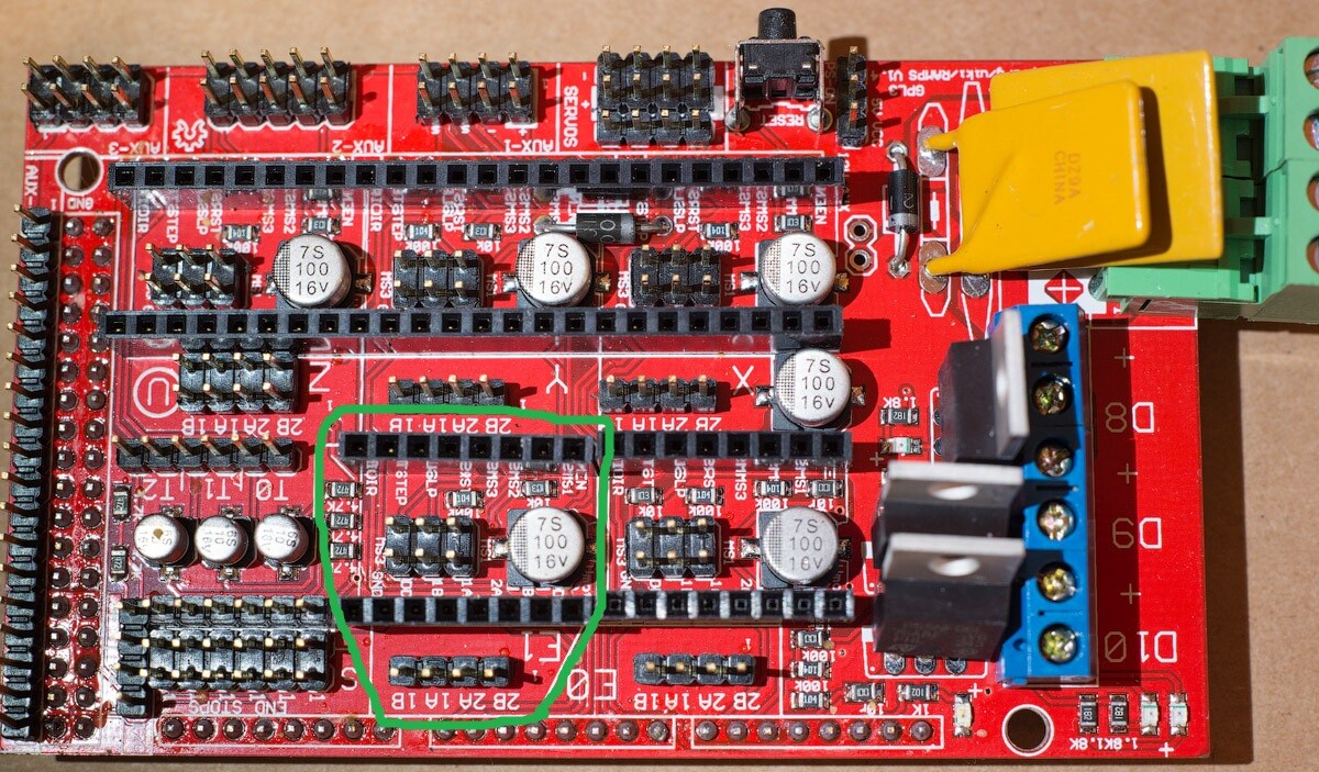

Собственно произошел казус. Перестал у меня крутиться мотор экструдера (X, Y, Z работают), поменял местами драйвера не работает (X, Y, Z работают). И появилась у меня мысль что надо плату заказать, а их ужа оказывается наштамповали аж до версии 1.7.
Нужно ли что то менять в текущей прошивке при замене платы Ramps с версии 1.4 на 1.6? (находил такую тему, но мне там не ответили доподлинно, старый вопрос)
И еще вопрос, как можно поменять порт драйвера экструдера с E0 на E1? Возможно это бы помогло мне скрасить ожидание платы след версии)))
