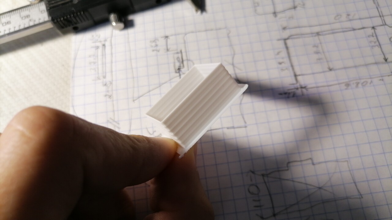

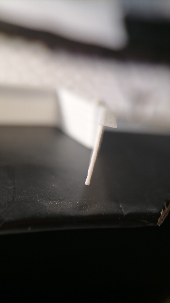

Уважаемые! прошу помочь с таким дефектом как волна по Z, похожие проблемы попадались но решенич не помогли. Суть проблемы по итогу печати в один периметр был сделан вертикальный срез и очевидно неравномерная подача либо что то с движением по оси тоесть неравная высота слоев.
принтер tevo tarantula боуден,24v, begtreetech skr mini, cura 4.6, принт переделан на два винта(один мотор и синхро-ремень) никаких проставок и муфт нет, валы в подшипниках сидят плотно, биений не замечено( на глаз). Шаги калибровал много раз, температура на экструдере ±0.5*, стол работает от 220 через твердотелку.Похожая проблема здесь уже обсуждалась, проблем доставлял стол, в моем случае его отключение не помогло. В целом размерная печать с допуском на усадку и тп- меня боле-менее устраивает ±0.5мм на больших деталях. Пластики все что есть(пла, абс, хипс, петг) показивают один и тот же дефект, пруток замерял-разброс небольшой.
