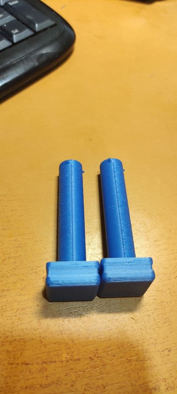

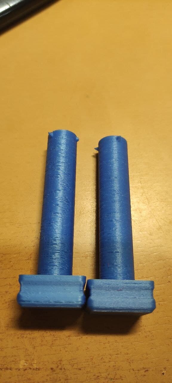

Добрый деньПри печати любых деталей возникают овтерстия в стенках, такое чувство что принтер не выдавливает пластик:
Пластик PLA и с ним всё номрально, экструдер тоже работает исправно(челчков, просказльзываний, пропусков шагов нет), потока достаточно, итак стоит 100, температуру пробовал 180 и 220 (на фото 200), Сопло менял, с тифлоновой трубкой всё в норме.Откат: 6.5Скорость отката: 15Скорость печати: 50Скорость печати стенки: 25Ширина линии: 0.4Толщина стенки: 0.8Высота слоя: 0.2 - 0.3 (пробовал оба)Сопло: 0.4Поток первого слоя: 58 (т.к. высота первого слоя 0.4 для атгезии)Поток башни и заполнения: 95Поток верхней и нижней линии: 88Остальной поток: 100Ось Z тоже вроде бы в норме
