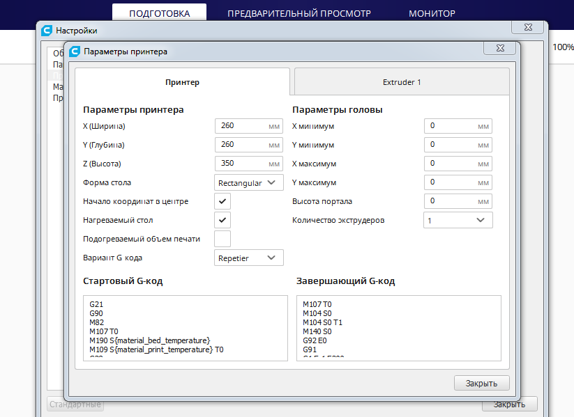

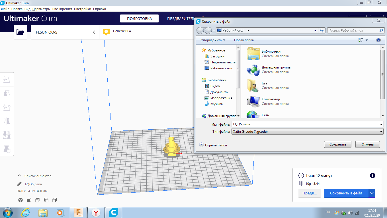

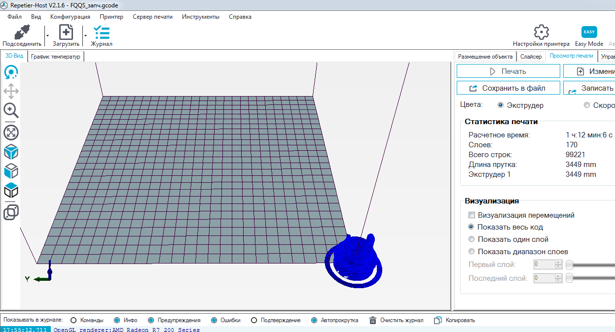

Всем здравствуйте! проблема у меня такая вот. С принтером флсон куб шла флешка с курой старого образца, и через нее печать шла как надо. но флешка как на зло сломалась. Скачал с нета куру последнего образца, но возникла проблемка. Печатает не по центру а в углу. причем в куре модель стоит в центре. А когда эту же модель кидаю в репетир, то там она тоже в углу как и при печати (я б в репетире и слайсил, но новичек и совсем не могу в нем разобраться!) А когда была кура что с принтером шла то все по центру печаталось.
