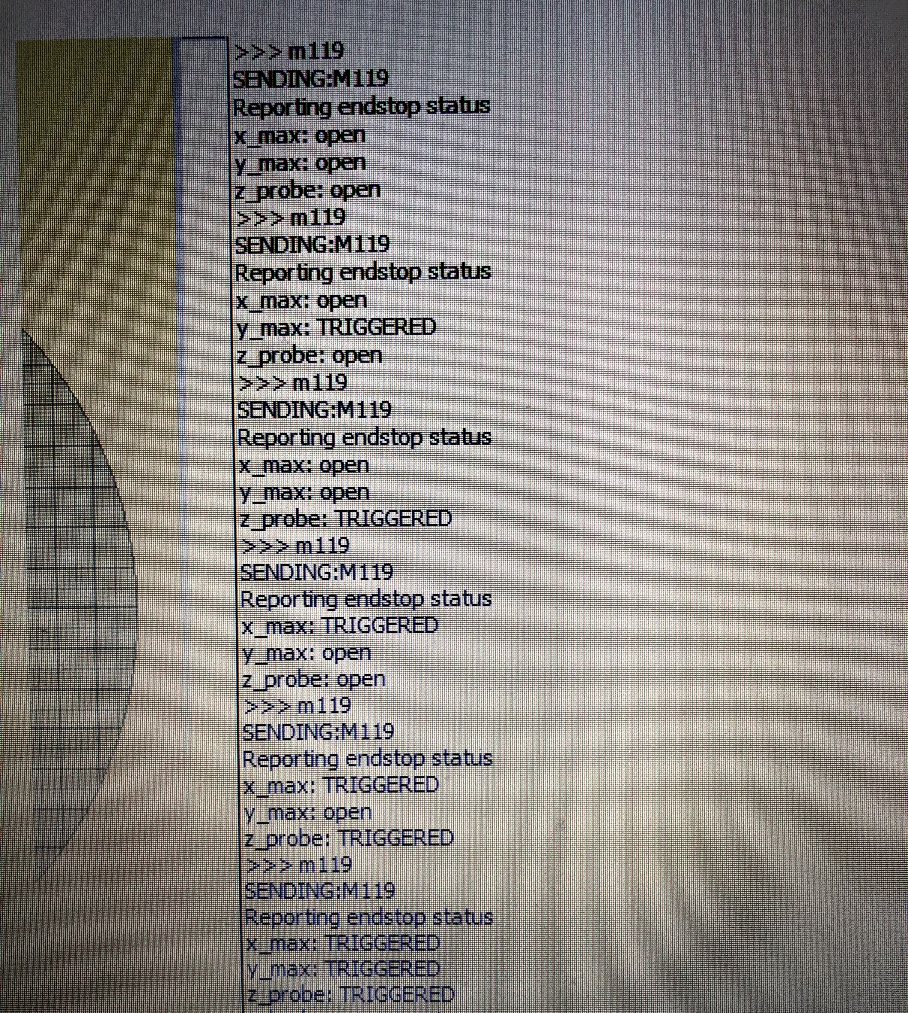

Столкнулся с такой проблемой после перепрошивки дельта принтера, на skr 1.3, марлин 2, концевики оптические
1. Нажимаю кнопку парковки (в pronterface либо через экран принтера без разницы)
2. принтер едет вверх как обычно
3. доезжает до первого концевика если это башня Х или башня У встаёт нормально
4. как только дело доходит до концевика башни З Игнорирует срабатывание концевика и едет дальше, упирается, и шкив мотора начининает проскальзывать, не может припарковаться
снял на видео:
Проверка концевиков в pronterface через команду м119 показывает что концевики нормальные с срабатывают
Как можно решить эту проблему ?
Прошу помощи
