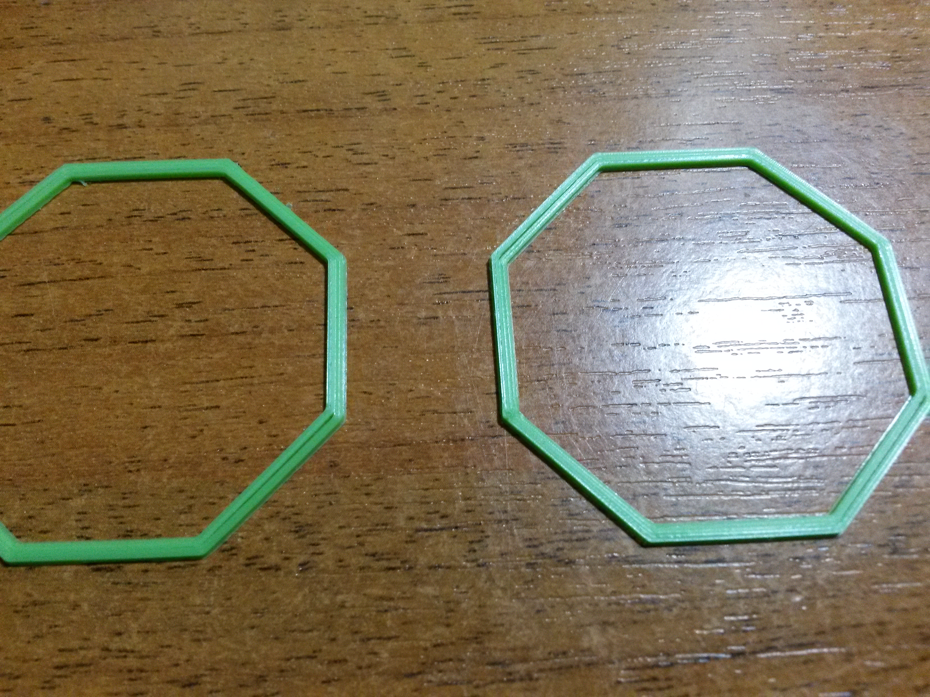

Господа, обращаюсь к вам за советом.Кинематика makerbot. Появился странный дефект - периметры имеют зазор. Разница ширины в перпендикулярных направлениях около 0,4мм.

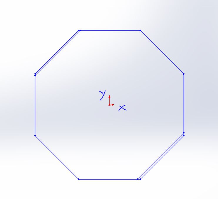

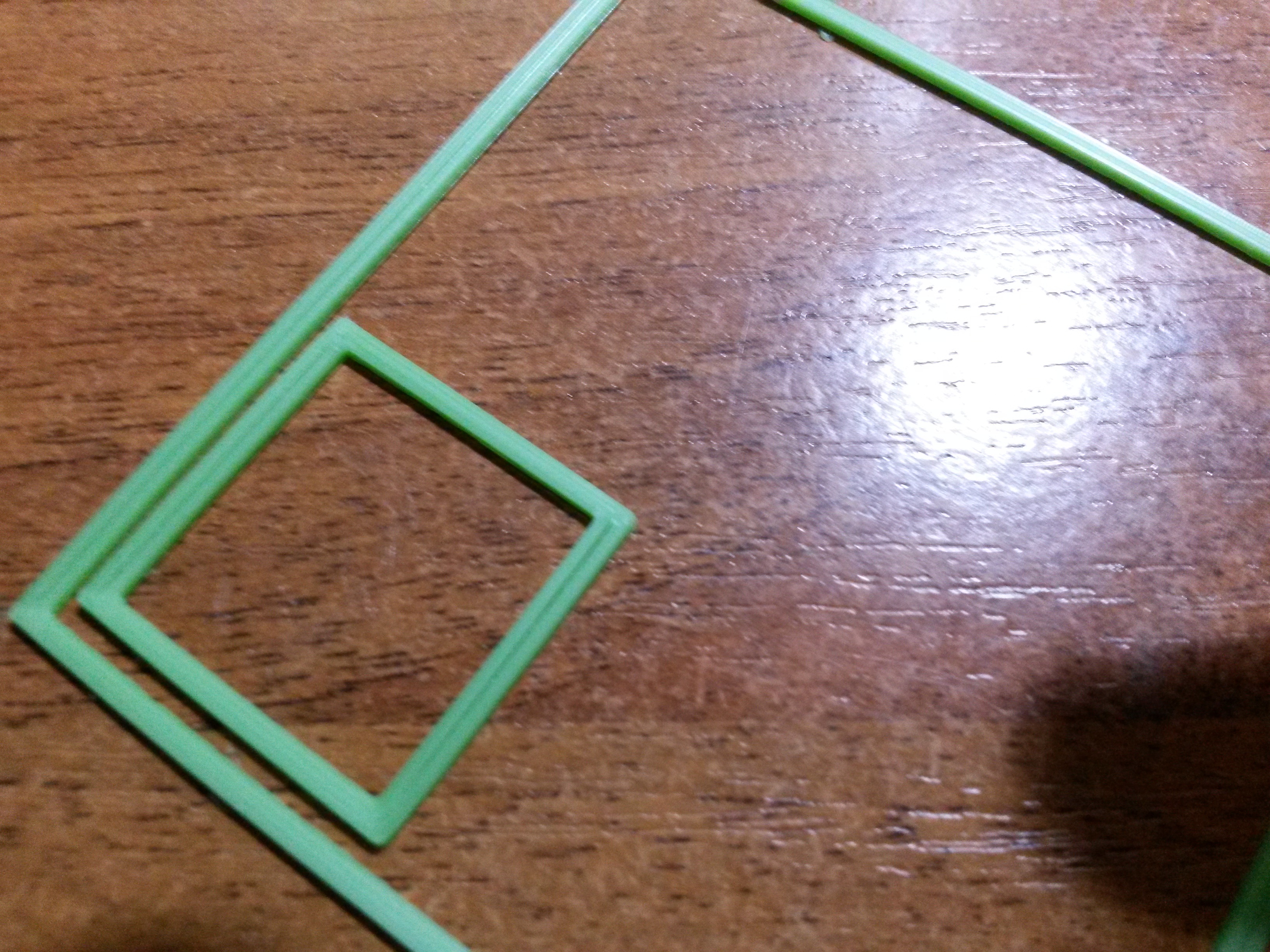

На фотографии детальки, напечатанные в 4 периметра, зазор между двумя внутренними периметрами. Первая мысль - люфт, есть характерный цок при покачивании каретки в плоскости YZ. Но тогда бы зазор был параллелен оси X. К тому же один из восьмиугольников выше напечатан в области без такого явного люфта - результаты одинаковые. Примерный вид по отношению к осям:
