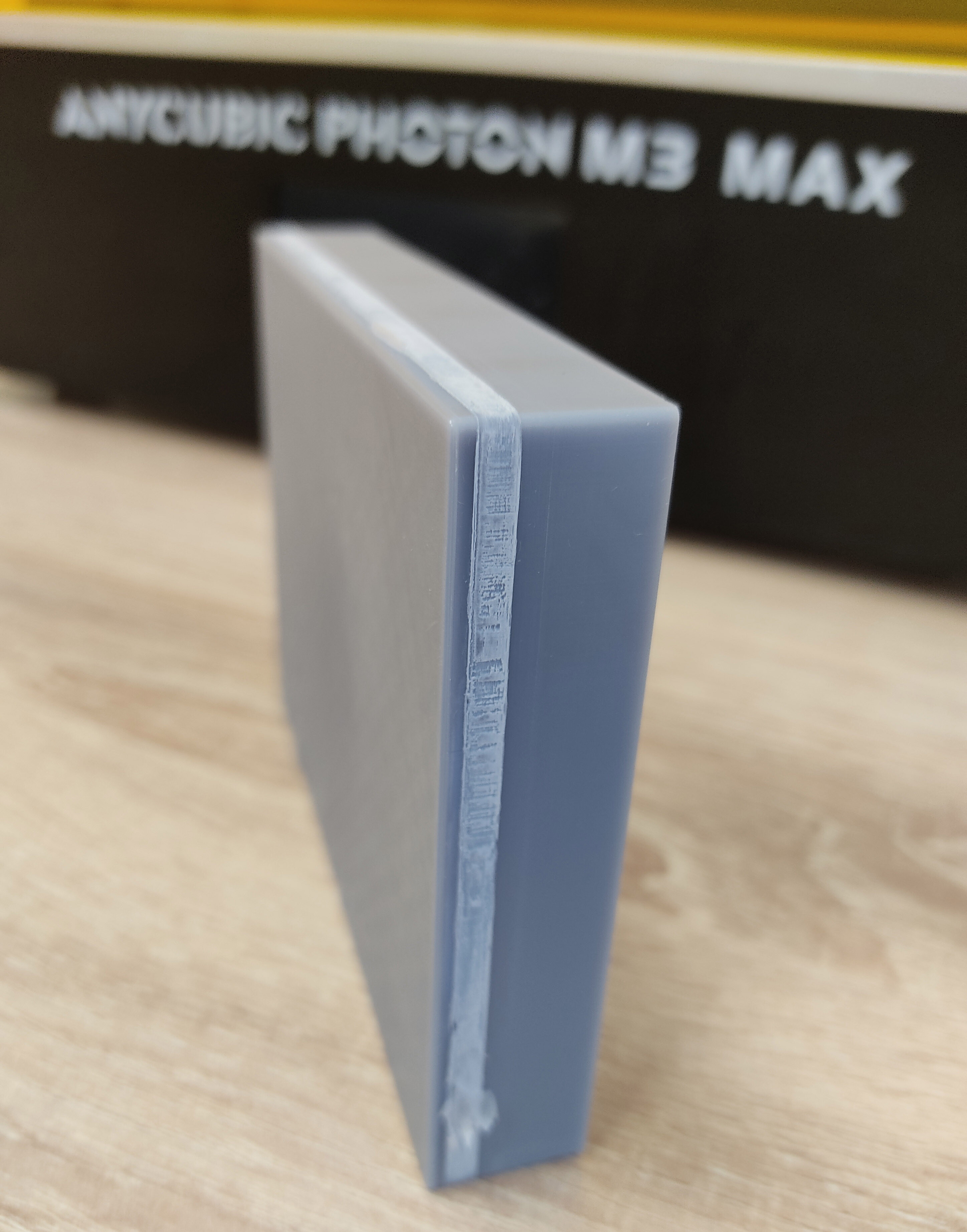

Недавно столкнулся с проблемами при печати. До этого печаталось хорошо при тех же настройках и с той же смолой. Выражается в следующем:

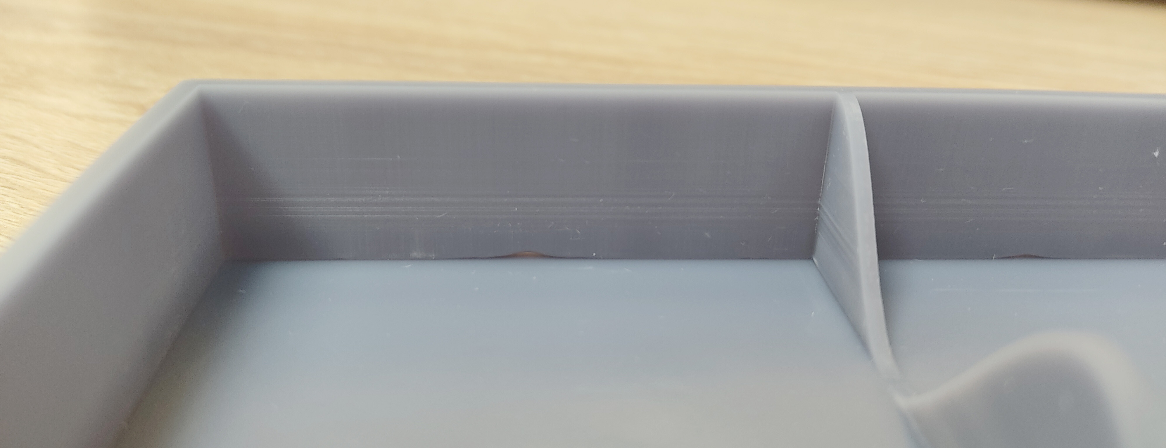

1. При печати обычной коробочки (12 см в длину) вначале присутствуют слои снаружи выглядящие рыхлыми и белёсыми, внутри нет. Так же на границе между дном и боковой стенкой видны дыры. Да и сами слои, если присмотреться немного "гуляют" из-за чего поверхность не гладкая.

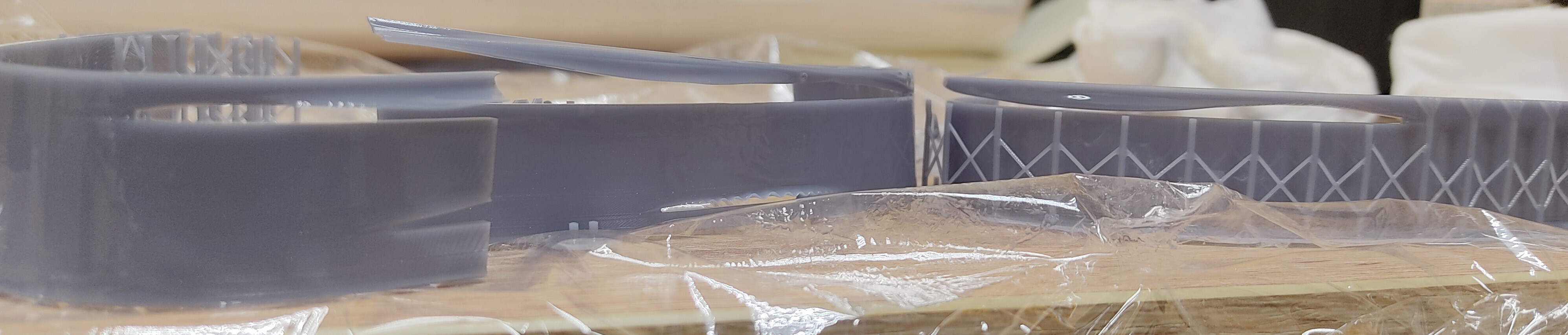

2. Тут начал печатать несколько похожих деталей и все расслоились, визуально, на одинаковых уровнях.
Что при этом в какой-то момент происходит непонятно.

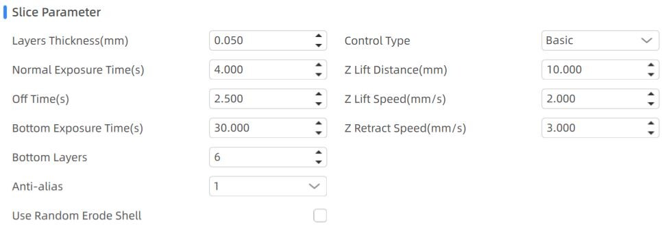

Печатал всегда с одними и теми же настройками (засветка раньше 3.5 была, сейчас до 4.2 увеличивал проблема не решалась).
Смола смешанная Anycubic ABS-Like V2 + Tough 2.0 в пропорции 2/1. (ABS очень хрупкая получается, Tough немного гибкости придаёт)
