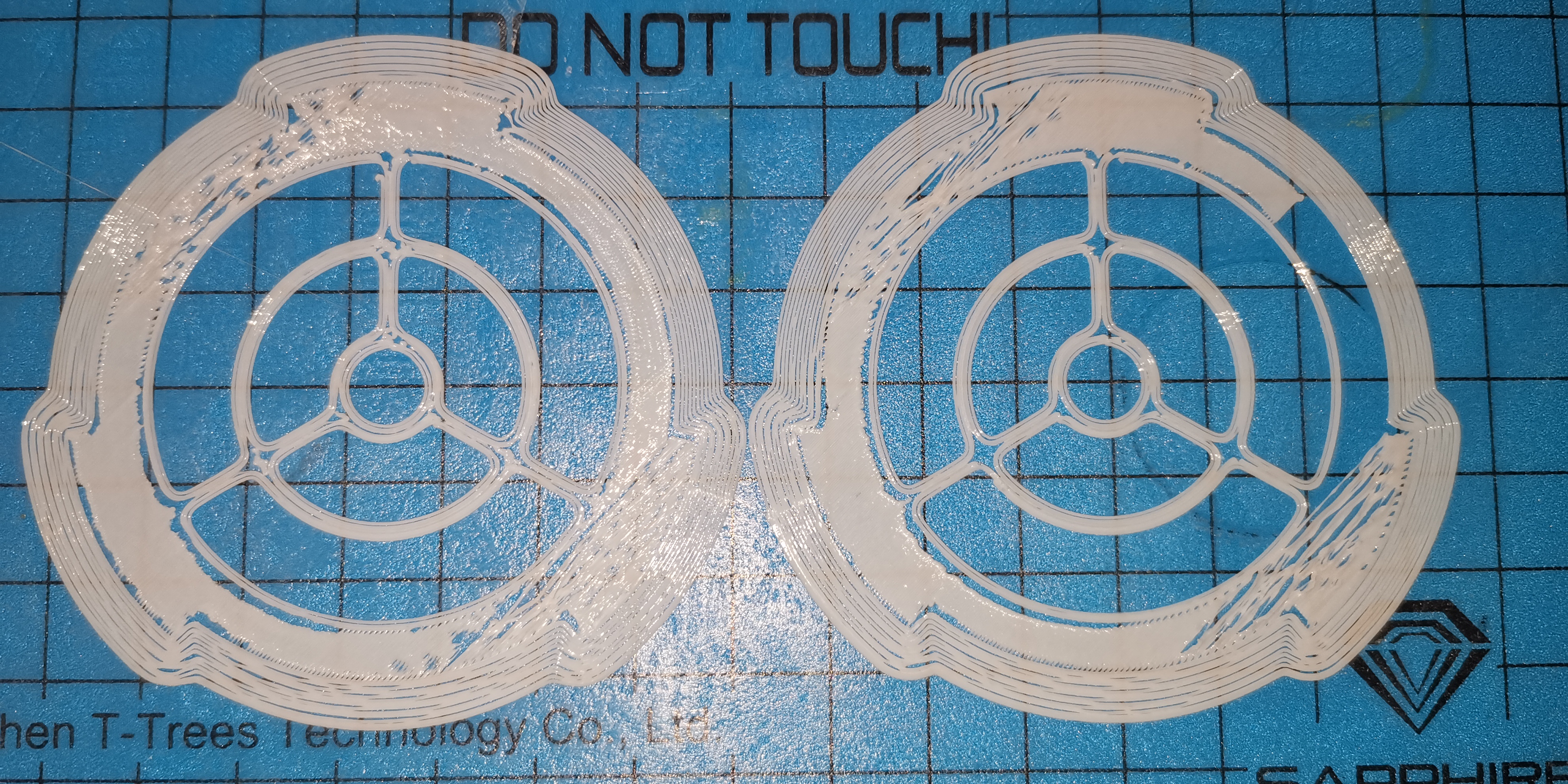

Проблема: Вспучивание первого слоя PLA
Добрый день. Господа профессионалы, прошу подсказать куда копать при таком дефекте? Проявляется только при первом слое, движение головы диагональ с нижнего левого угла в верхний правый угол и назад, при движении других направлений такого не наблюдается.
Параметры:
пластик PLA (BestFilament)
Сопло 0,4мм, высота слой 0,2мм - первого слоя, ширина крышки/дна - 0,2 мм
Tсопла - 200-210С
Тстола - 60-65С
Скорость первого слоя - 20 мм/с если больше слои отлипают
Что было сделано: физически т.е. через меню принтера уменьшение экструзии на 5%-20% эффект только не доэкструзия, увеличение скорости этого участка до 50 мм/с.
Стол отрегулирован 100% проблема только у PLA.
