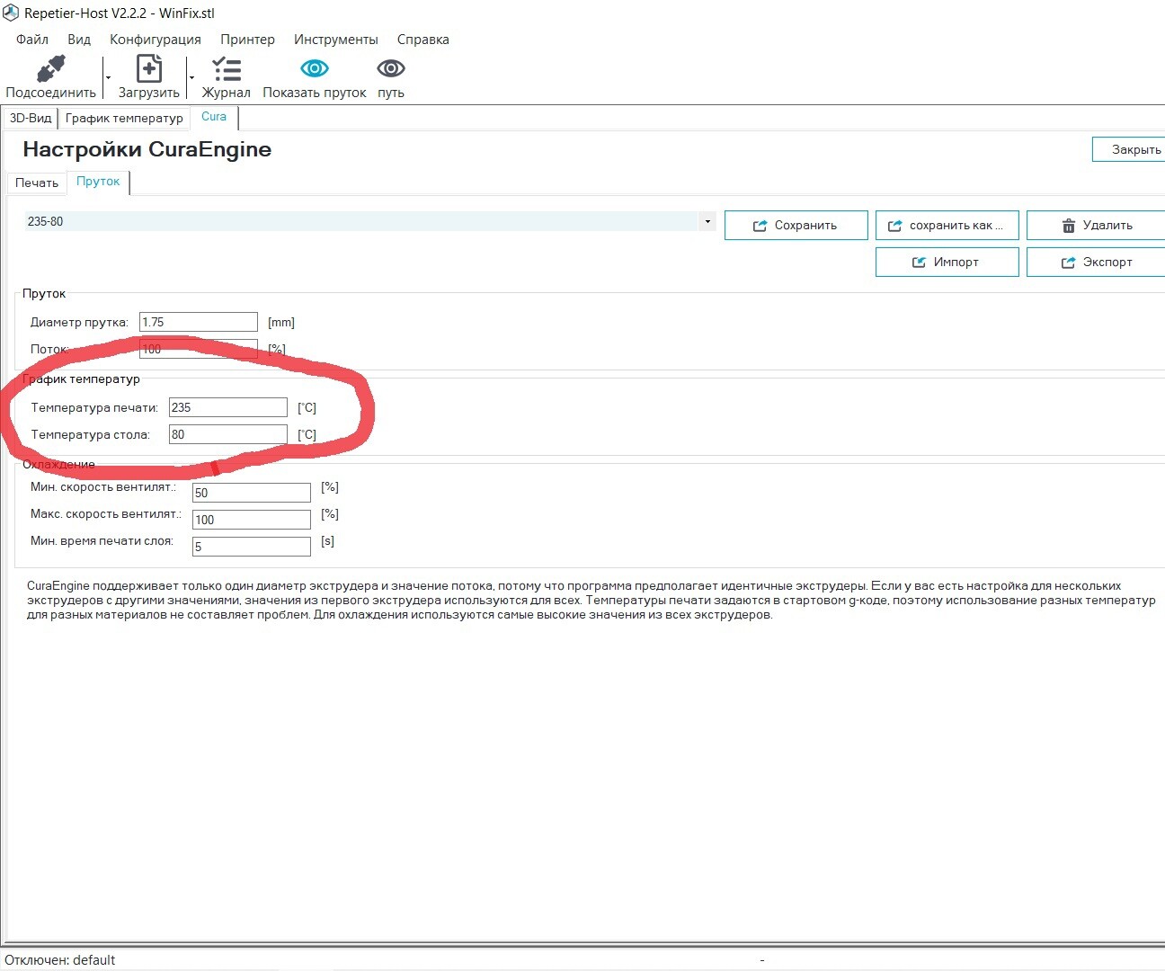

Добрый день дамы и господа! Столкнулся со следующей проблемой...

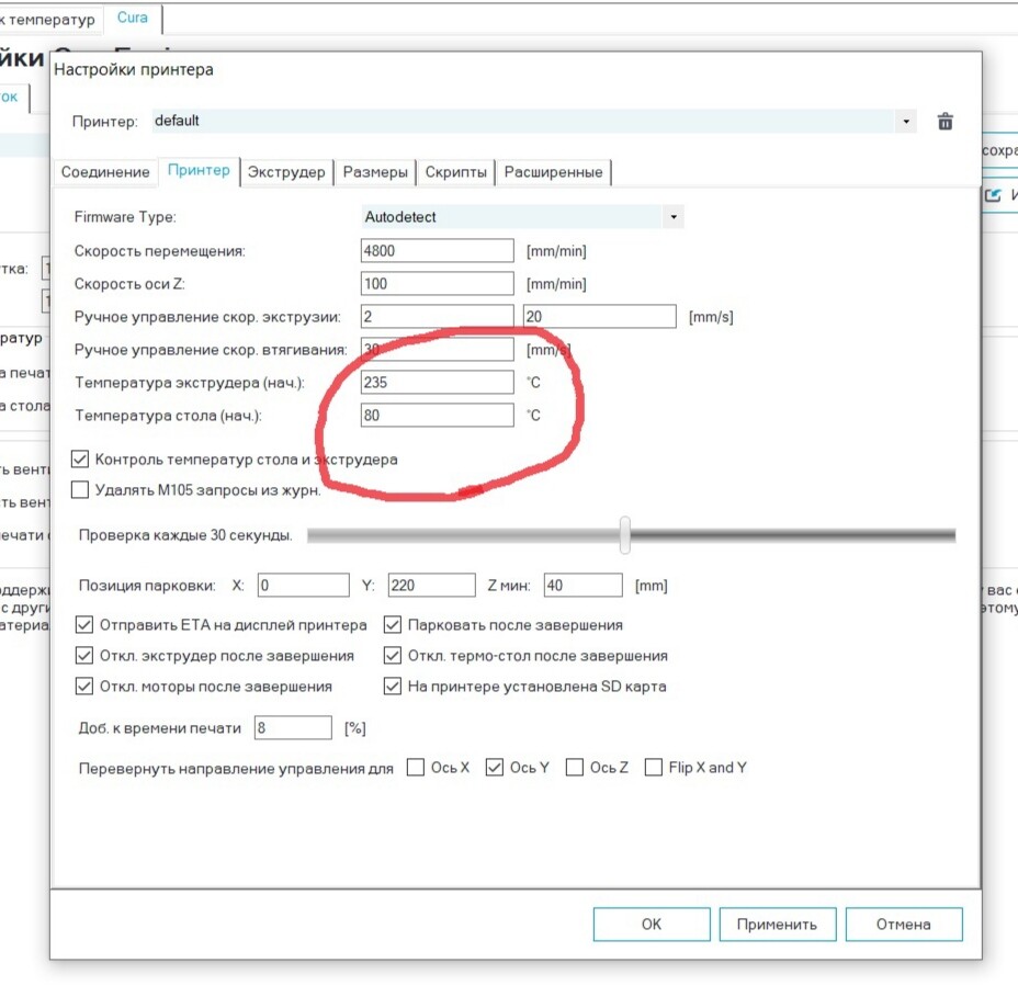

Заходим в Repetir-host, открываем настройки принтера и видим следующие параметры температуры:

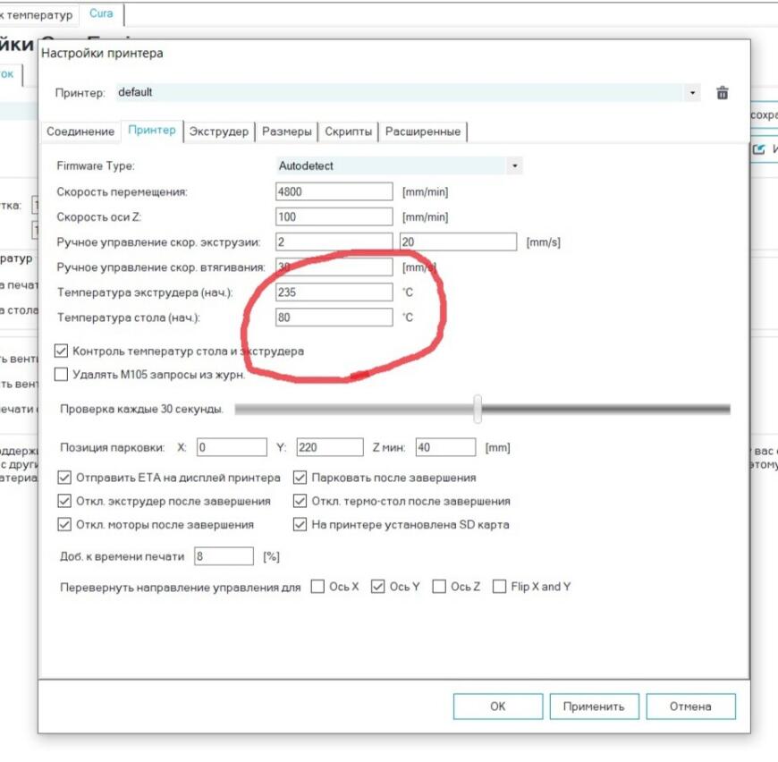

Затем переходим в конфигурацию CuraEngine, и видим те же значения:

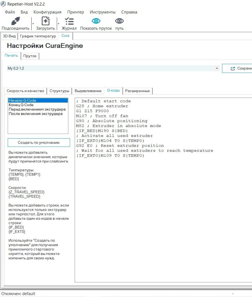

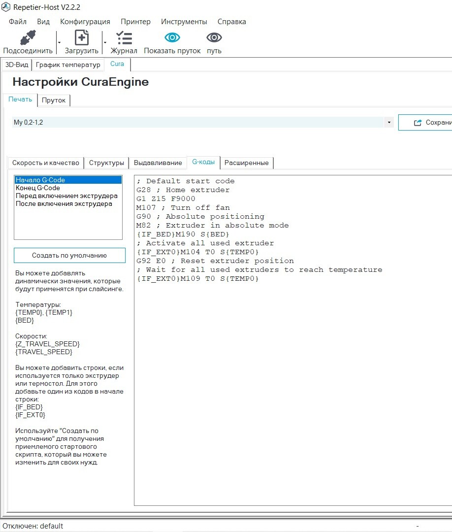

Смотрим стартовый код, там все как всегда:

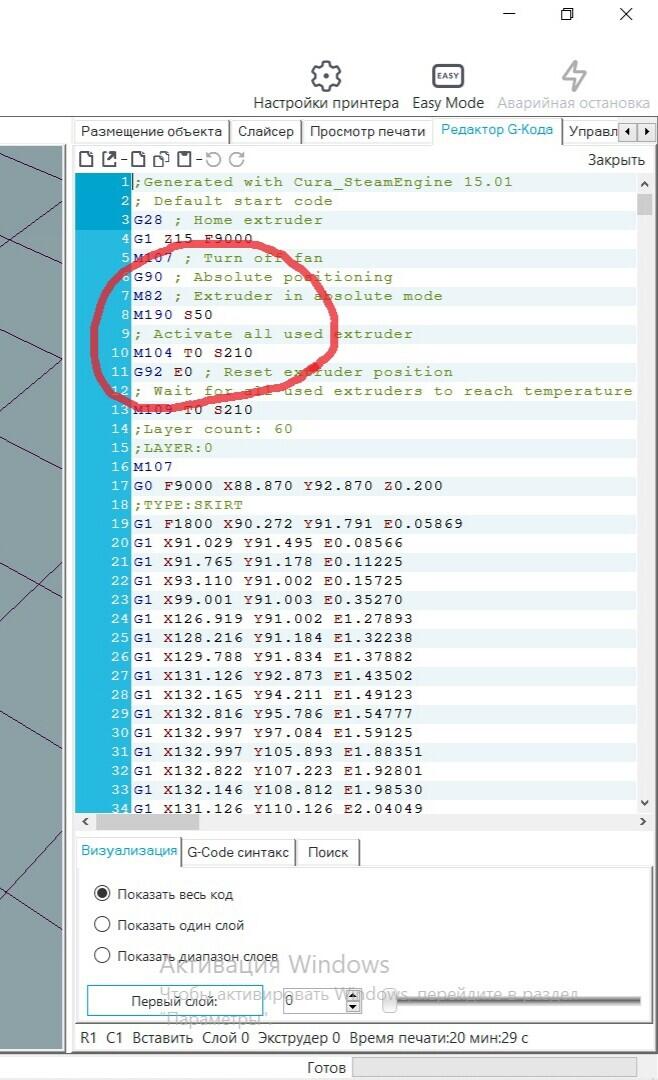

Запускаем слайсинг, открываем G - код, и с удивлением видим следующие значения:
Не иначе как призрак PLA подставляет свои температуры...
А вот и вопрос: как его победить?
