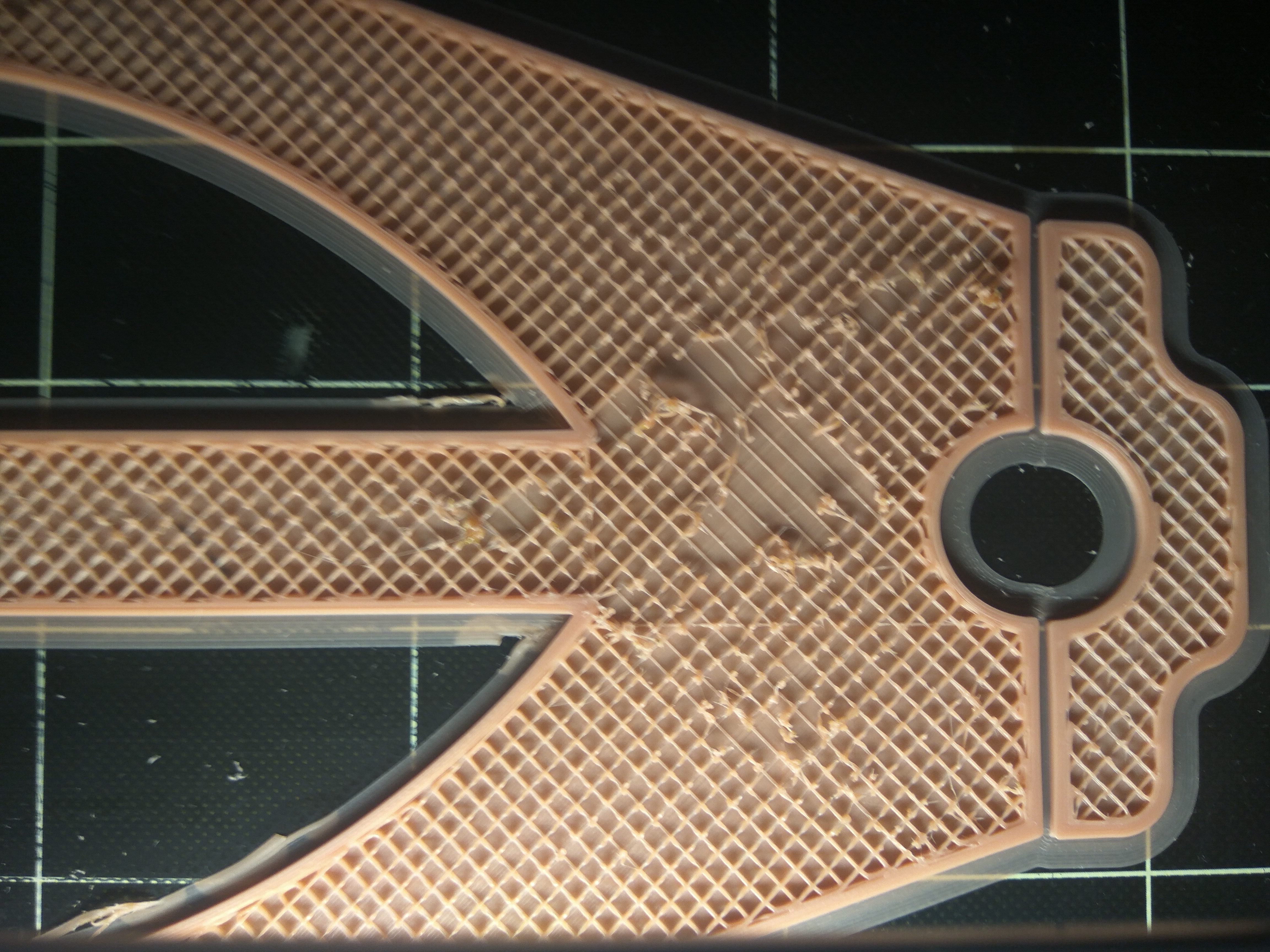

При печати в местах быстрых проходов есть недоэкструзия, как побороть ?
При печати в местах быстрых проходов есть недоэкструзия. Понятно что при снижении скорости заполнения до 60мм проблема уходит, но хотелось бы печатать на большей скорости. Качество детали не страдает от высокой скорости , страдает прочность.
Сопло чистое, все калибровано.
Принтер : Flying bear ghost 4
Экструдер : Редукторный Титан (не проскальзывает)
LinearAdvance : отключен.
Пластик : АБС
темп: 250\110
Хочу надеяться, что можно в Куре подправить настройки.
Подскажите пожалуйста куда копать ...
