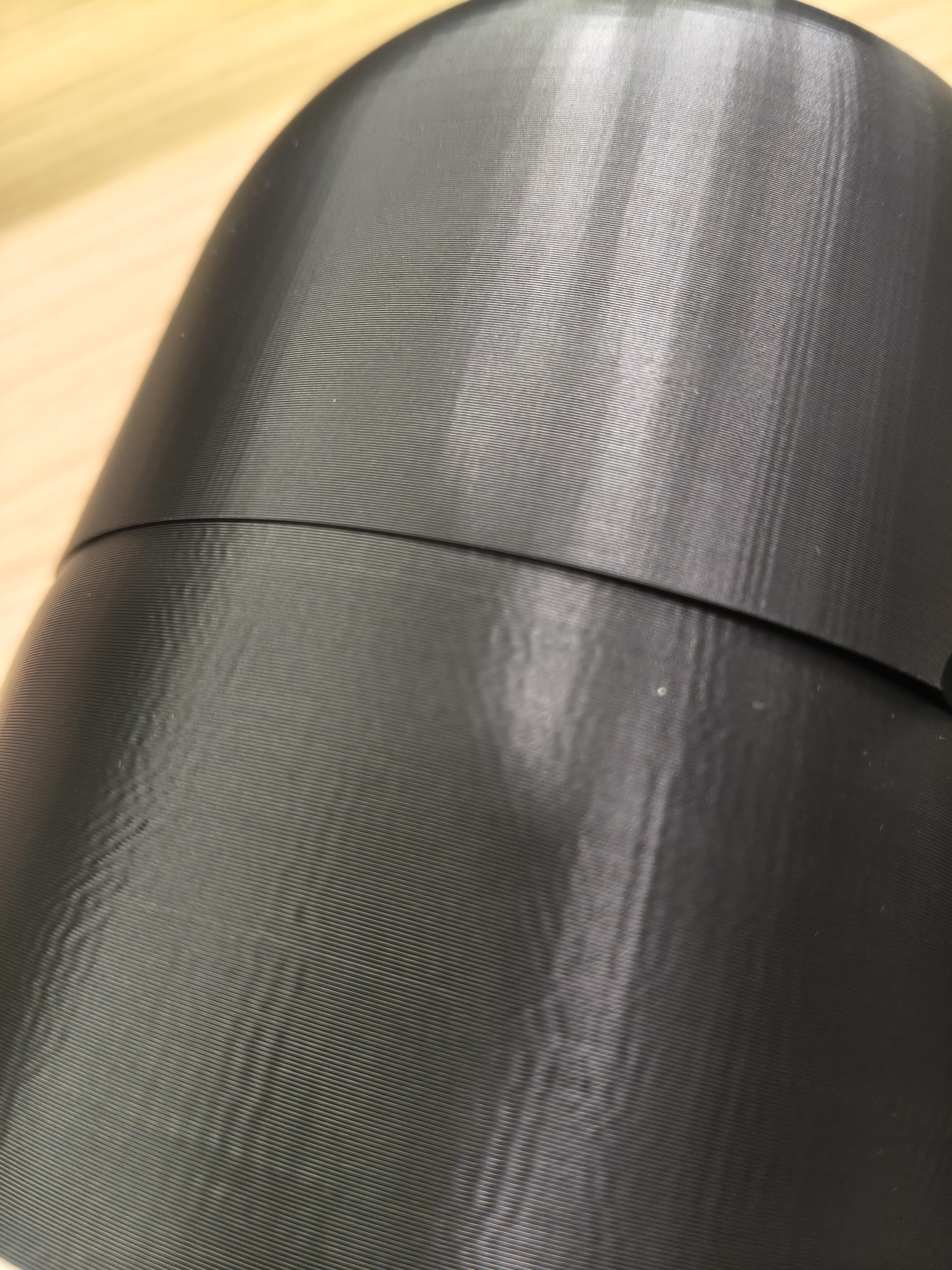

Поплыла печать на Bambu Lab A1, рябь на стенках
Привет! Недавно возникла проблема с принтером Bambu A1. Поплыла печать, появилась небольшая рябь на стенках. На фото снизу модель, напечатанная на А1, а сверху - та же модель на другом принтере (A1 Mini).Принтер покупал новым, печатал до этого идеально. Стоял он некоторое время на ДСП полке в стеллаже, после появления ряби я заметил, что полка немного провисла. Я перенес принтер на жесткий ровный пол. Подкрутил все винты, включая те, что в нагревателе. Подтянул ремни. Запускал полную калибровку несколько раз. Попробовал несколько сопел, включая оригинальные. Стало немного лучше, но проблема не ушла. Верхняя деталь (которая ровная) напечатана на A1 Mini, который остался на кривой полке в стеллаже. Настройки печати одни и те же, катушка та же самая. Кажется, уже все варианты перебрал. Может посоветуете, как вернуть качественную печать?)
