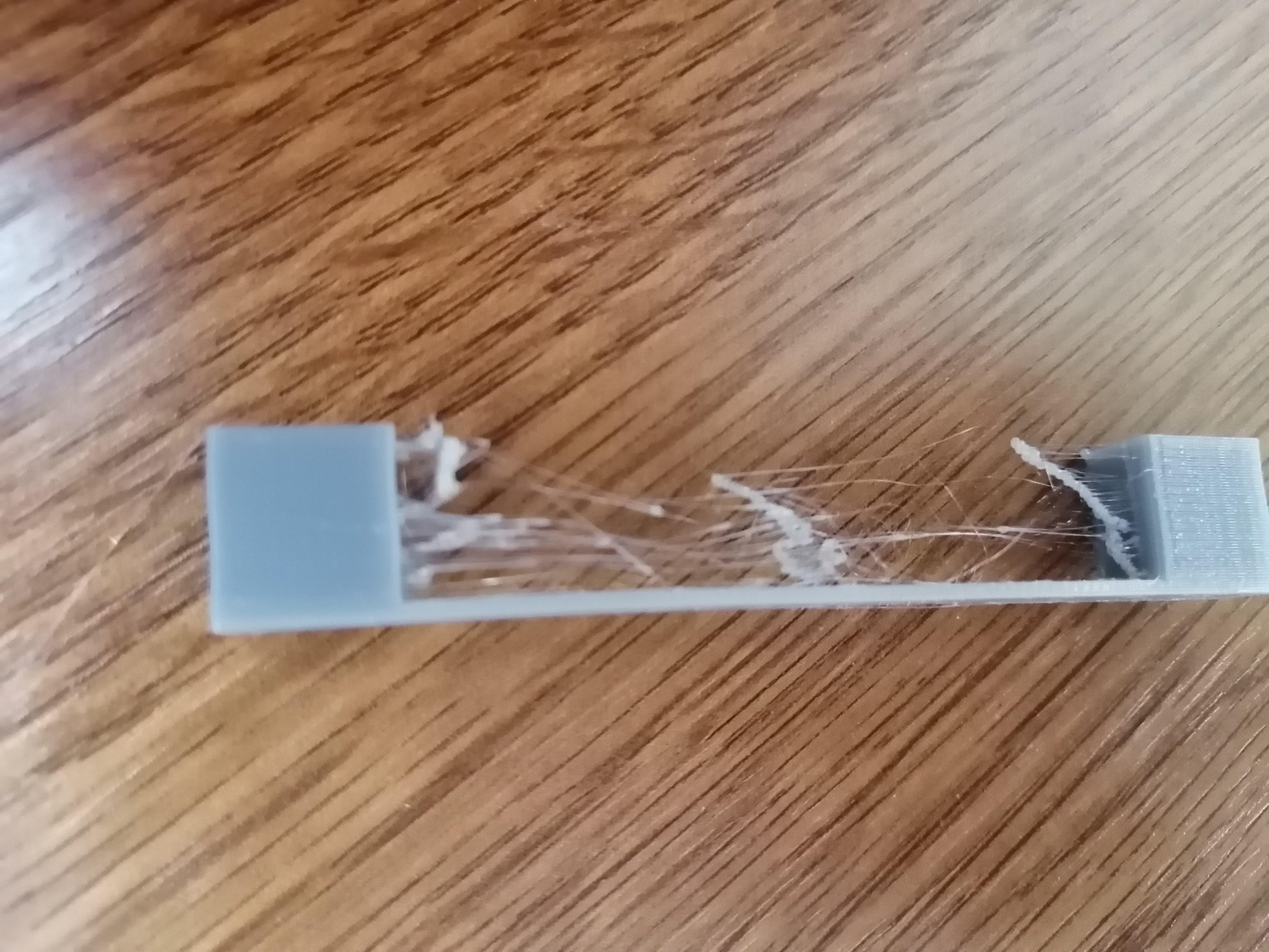

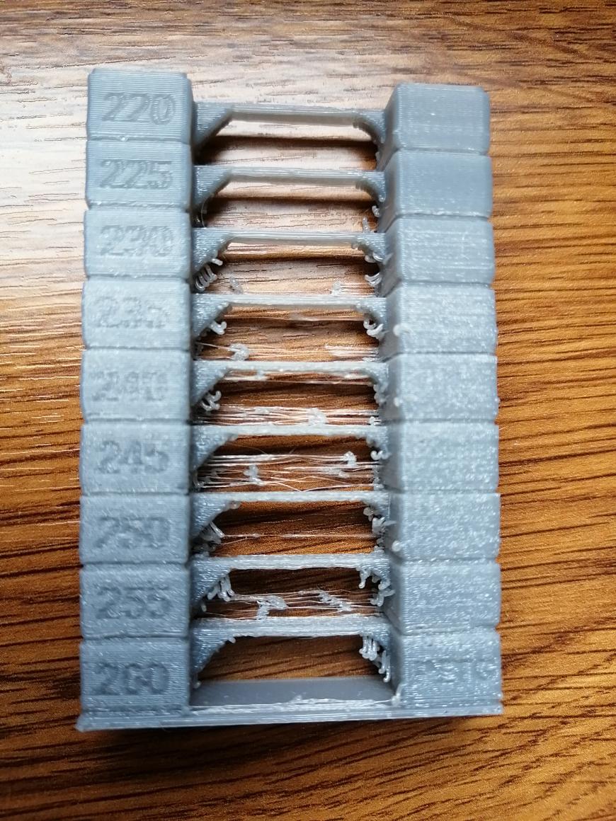

Всем привет! Печатаю сравнительно недавно, и в основном из pla. ABS без термокамеры и изолированного помещения был быстро отвергнут как вариант. Ну вот и поехал мой petg от абсмейкера. Думал сейчас температурную башенку напечатаю и погнали, но что-то либо лыжи не едут, как говорится, либо я что-то не понимаю. Вот температурная для petg найденная на просторах интернета ( не закидывайте сразу тухлыми помидорами, но симлифай не покупал, чтобы послойно устанавливать параметры печати)

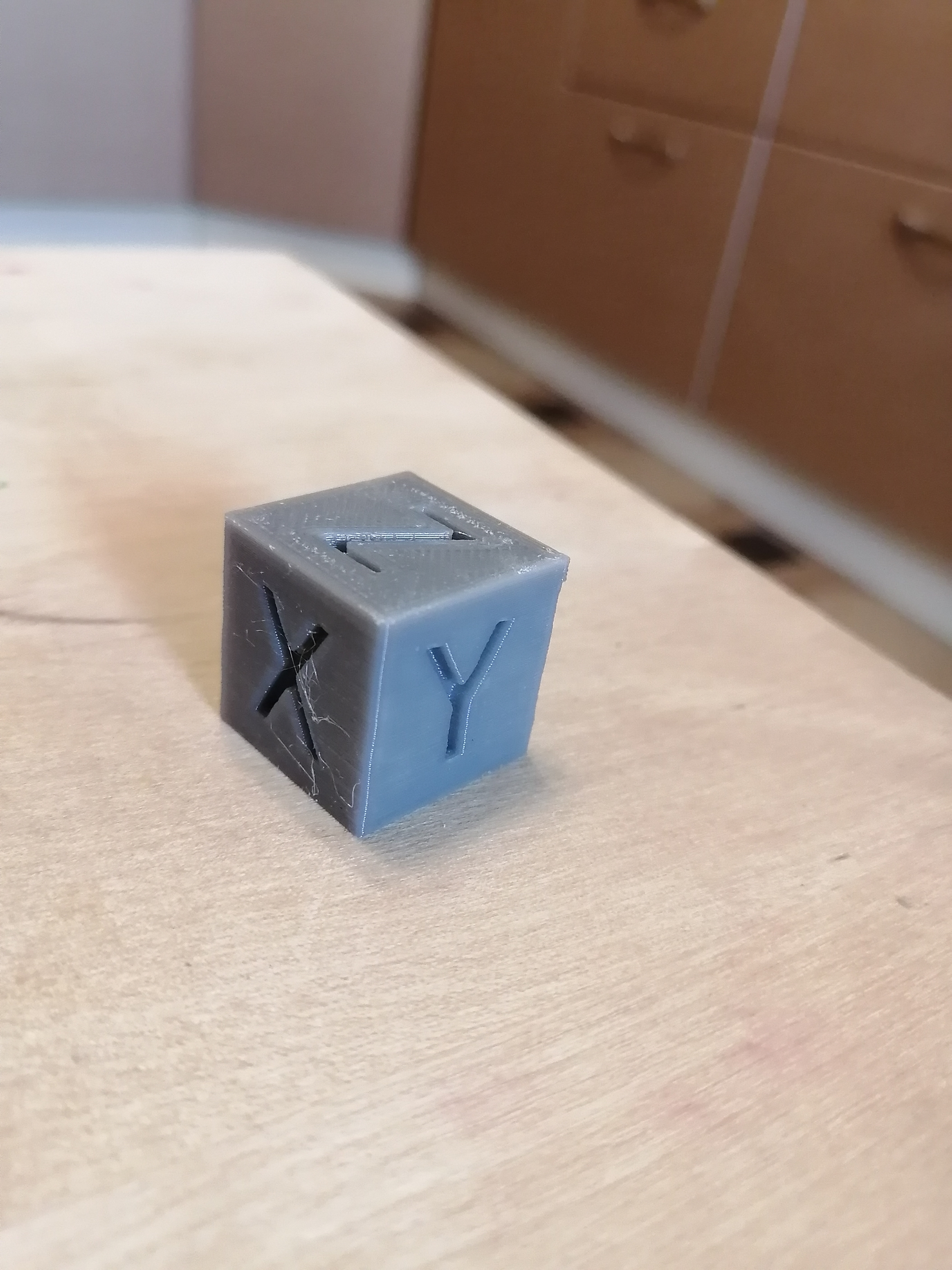

ну и все думаю я, 220 самый Найс и соплей не много ко всему прочему. Ставлю на проверку ретракт и башенки не допечатывается.... Ок, ставлю заявленные 230 и печатаю куб. Вроде норм.

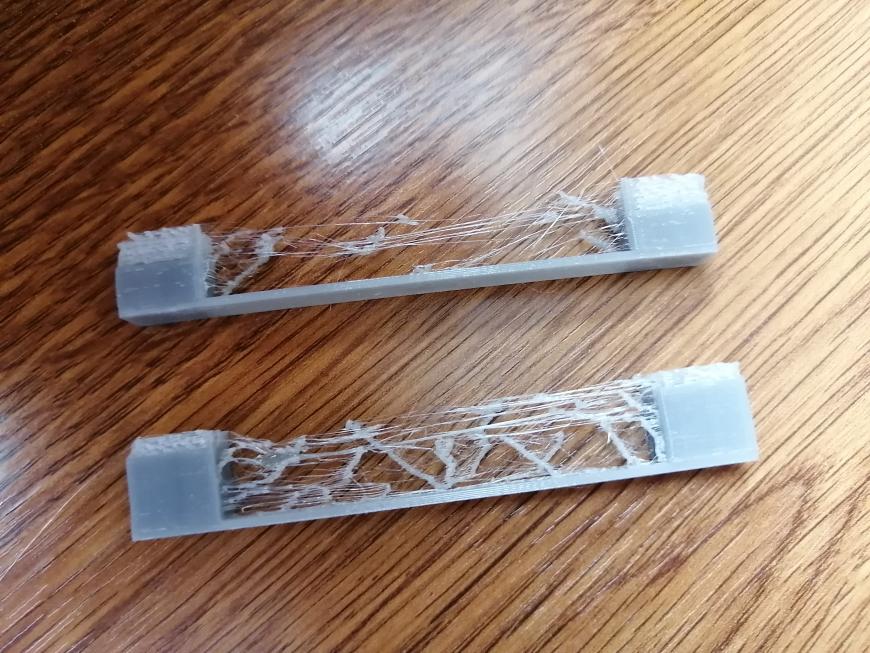

ок, пытаемся калибровать под 230, на глаз 5мм ретракта и ставлю разную скорость более менее
И факап, идёт какой то засор. Приподнял температуру и все тоже. Нижняя на 235градусов, чуть больше соплей но проблема та же.

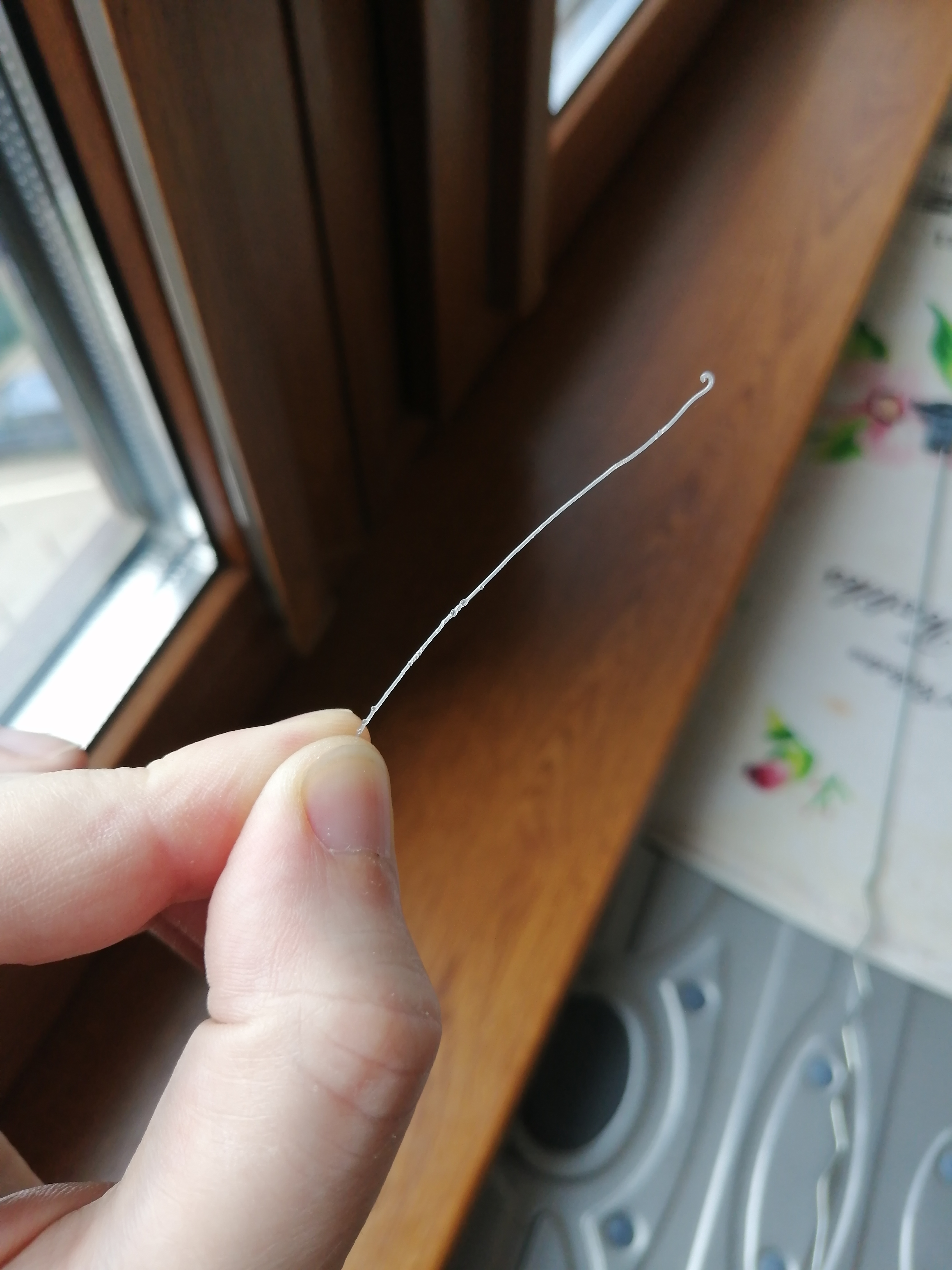

При этом трещит шестерня подающая филамент и не может протолкнуть пластик. Пхаю в холостую и вижу вот такую лапшу
Не знаю видно или нет, но тут пузыри и какие то шершавости. Какие-то есть лекарства от сией проблемки? Видимо ретракт буду калибровать после того как филамент стабильно будет течь.
