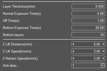

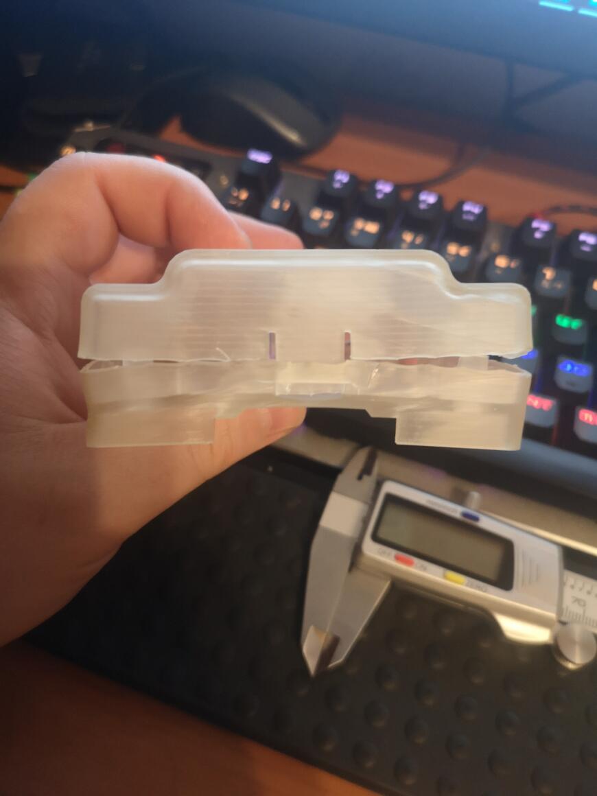

Я начинающий пользователь 3D печати, поделитесь пожалуйста опытом, почему так сильно ведет модель?
Если я все правильно понимаю, дело в усадке фотополимера, и неравномерной сушке. Подскажите пожалуйста, как с этим бороться?
Принтер ANYCUBIC Photon Mono X.
Фотополимер Nano Clear FunToDo
Настройки печати:
