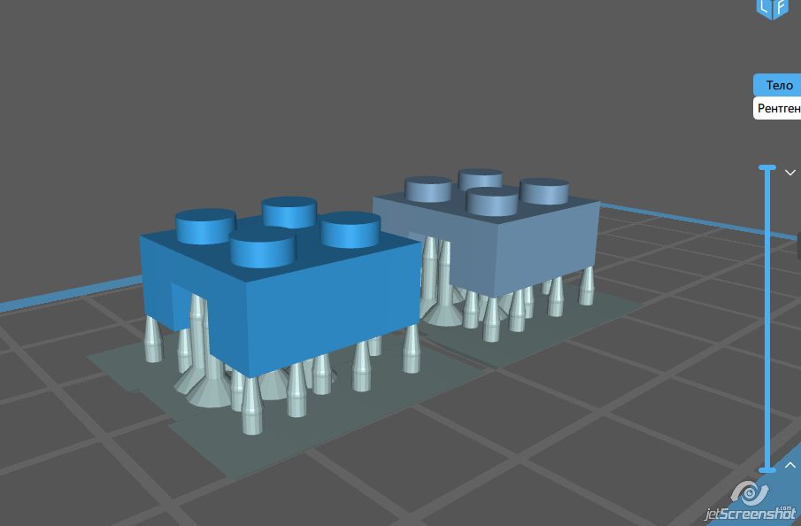

Добрый день всем. Подскажите плиз. печатаю FunToDo DB лего кубик 2х2pin (15.8x15.8 мм). Принтер Anycubic Photon S. Слой 0,03, засветка 10s, низ 80s.
Верхняя часть детали (где пины) - идеальна. а та, что ближе к столу - у нее загибает углы, даже если поддержки ставить на самых углах. Пробовал вертеть ее по осям и по одной и по 2м на 10-30 градусов - все равно не могу добиться, что бы нижняя плоскость была ровной. Подскажите плиз, как разместить лучше деталь, и какие настройки для этого фотоплимера установить? Или какой фотополимер лучше для этого подойдет?
