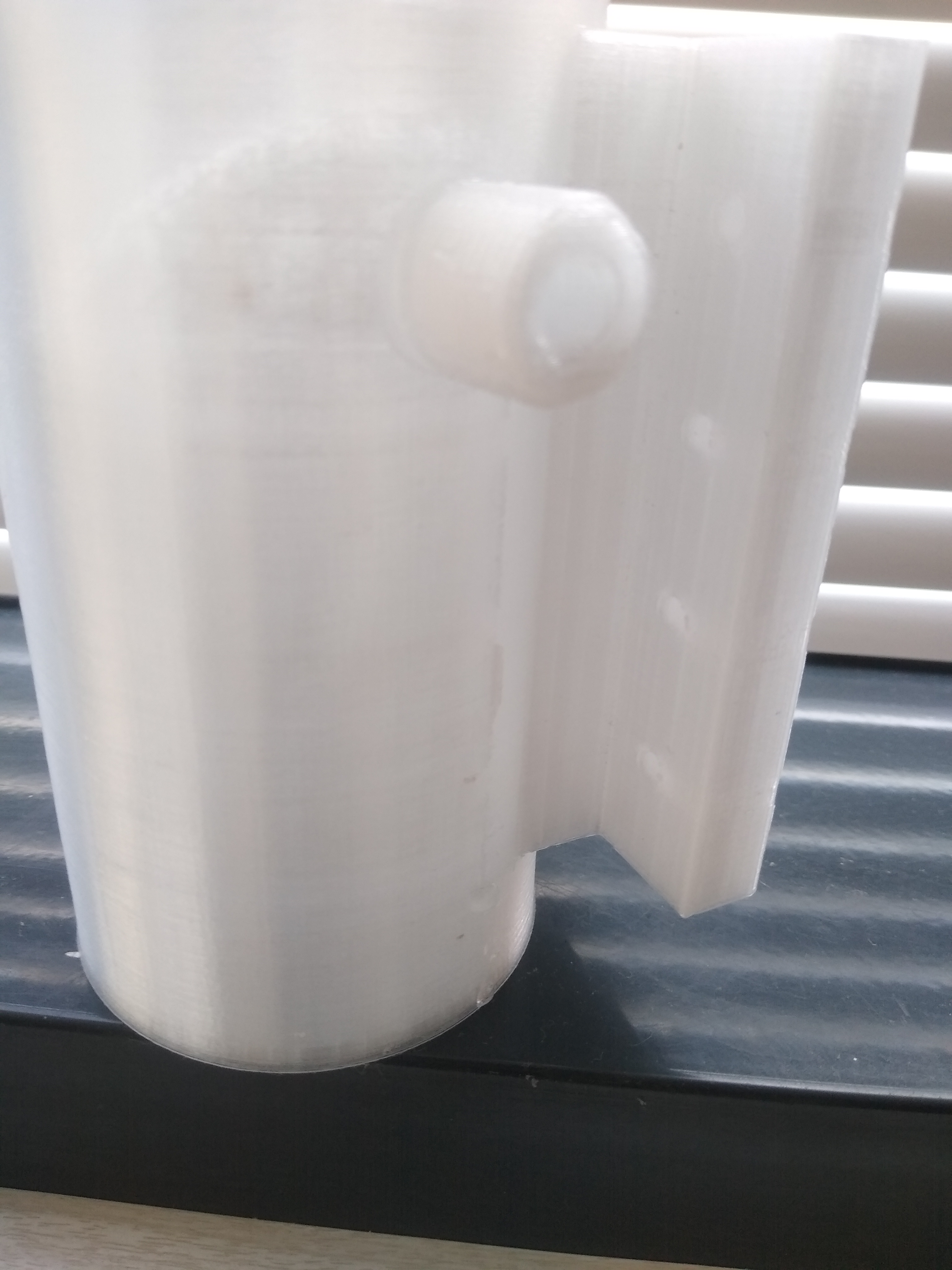

Всем привет. Печатал небольшую емкость для воды, параметры: сопло 0.4, высота слоя 0.2, 4 стенки вн. и наружн., скорость 35мм/с, заполнение 35%. Стенки самой емкости получились монолитными, т.е. без заполнения из-за большого кол-ва стенок. Материал PETG. Пропускает где Z шов. Как понял совпадает Z шов внутренней и внешней стенки, можно ли в слайсере их разнести. Подскажите, пожалуйста, как печатать такие емкости для воды или нужно как-то по другому проектировать такие емкости? Может кто сталкивался с этим. Буду благодарен за любые советы.
