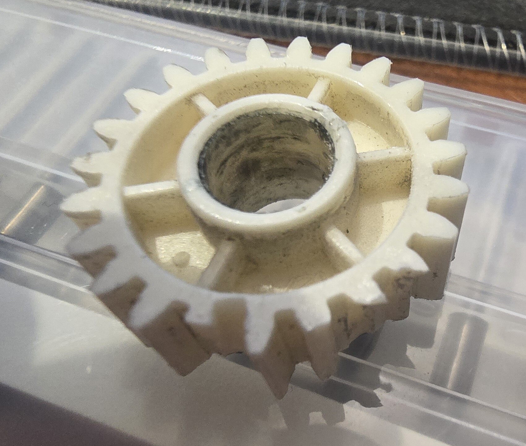

Кто сталкивался, поделитесь пожалуйста опытом по эксплуатации печатных шестерен из Nylon like смолы.

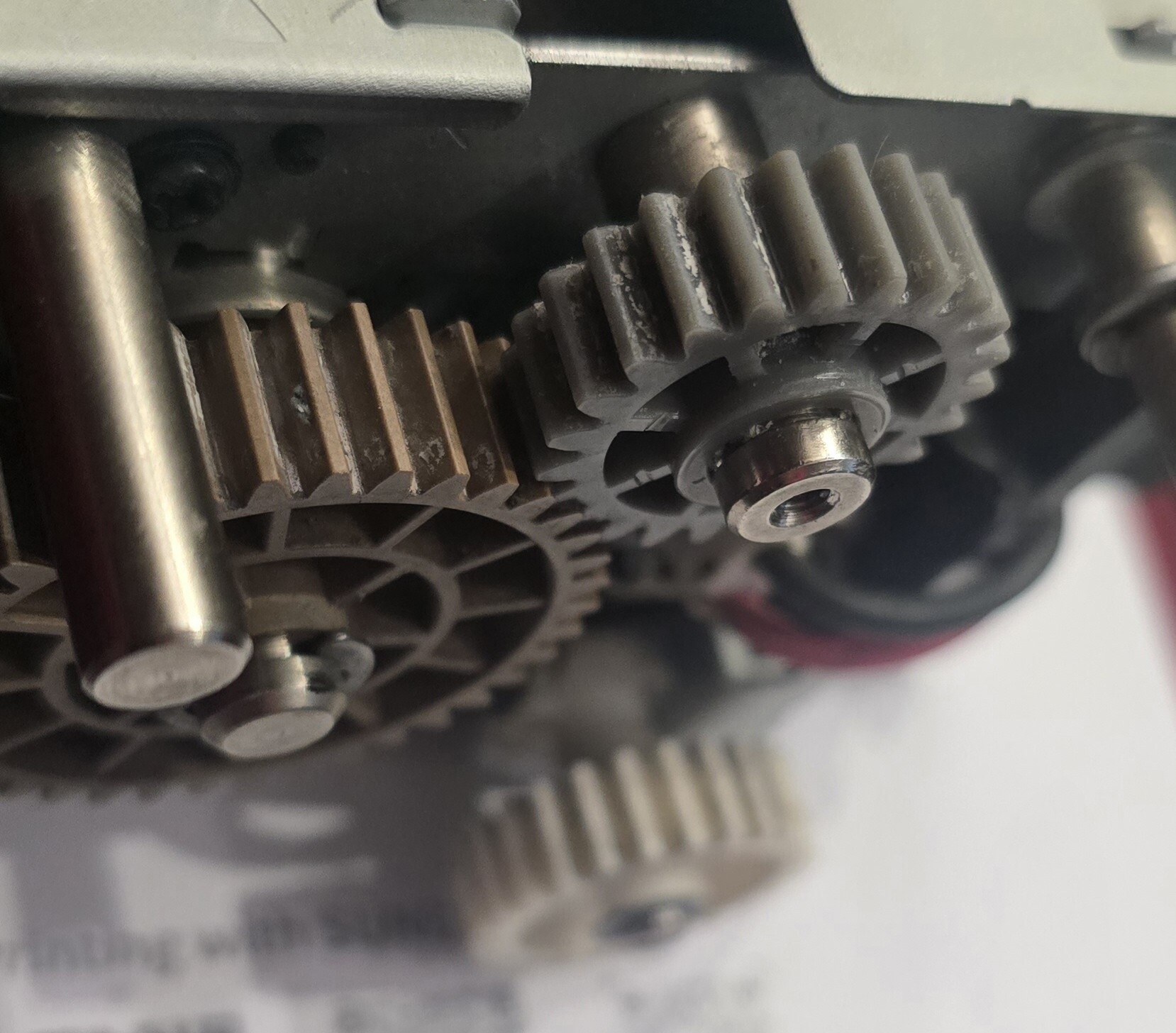

Встала задача- на печке мфу HP размотало подающую шестерню

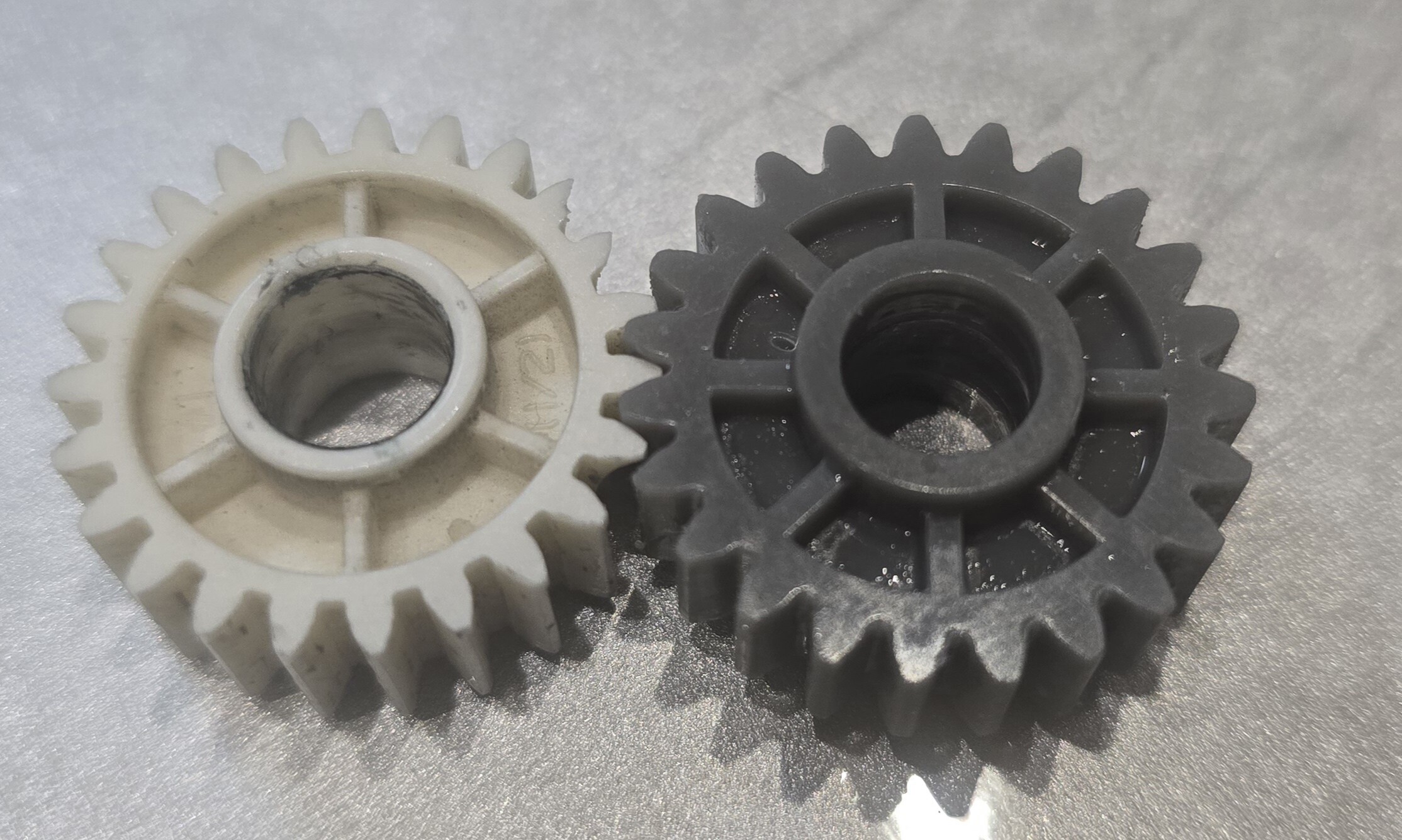

Печать шестерен из Nylon likeпонимая что нагрузка на неё приличная и abs like долго не проживёт решил заказать смолу Sunlu Nylon Like. На удивление, смола усадку практически не даёт при том что существенно более жидкая того же abs от anycubic.
Печать шестерен из Nylon likeшестерня отпечаталась очень точно и встала на своё место как влитая,

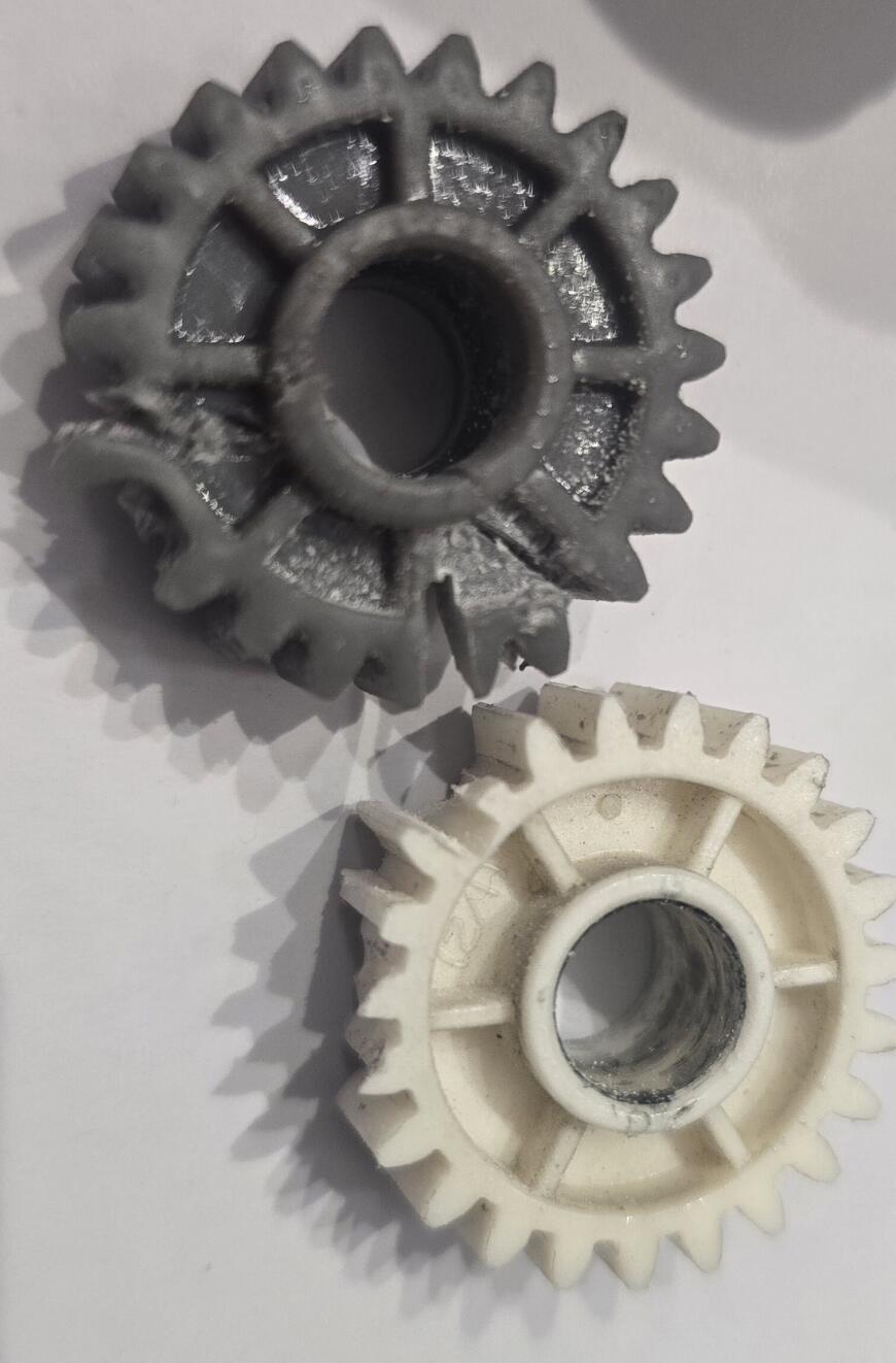

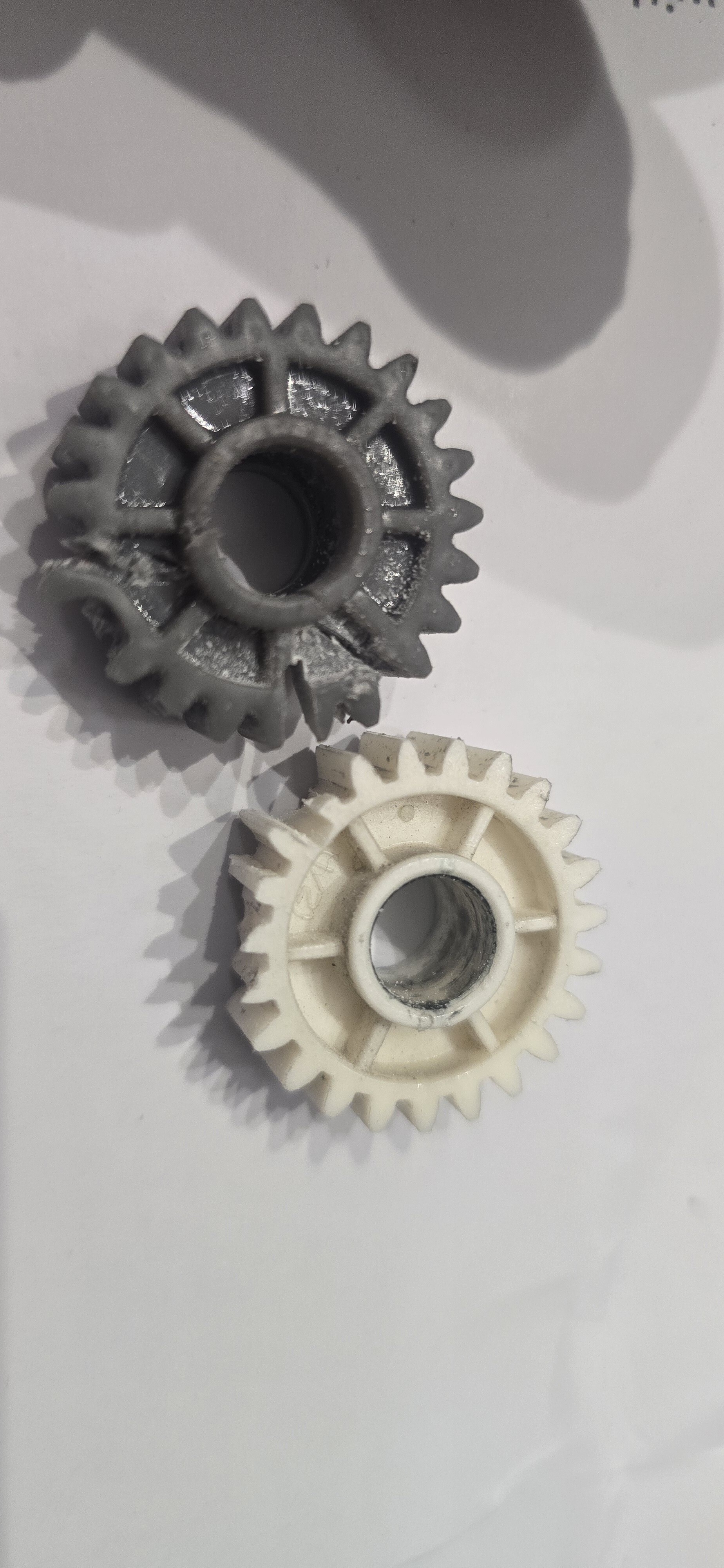

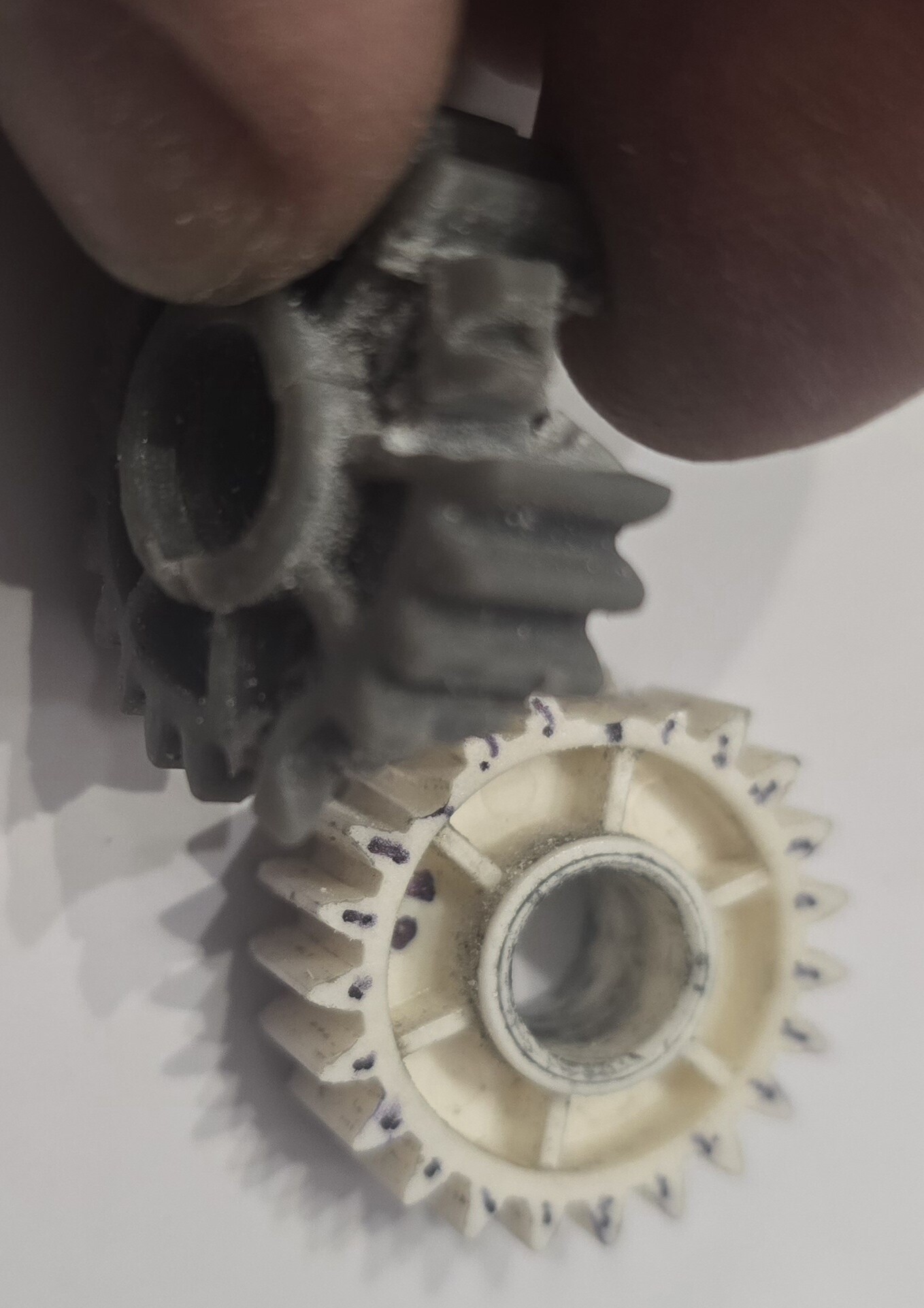

ну почти - я чуть чуть промахнулся с общей высотой потому на печать отправилась новая, а с этой я решил устроить краш-тест. И заодно помучить старую для сравнения.
Печать шестерен из Nylon likeПечать шестерен из Nylon likeкак оказалось, и режется, и истирается смола сильно легче оригинала, ломается довольно тяжело.
Собственно, вопрос - может быть, я недозасветил/перезасветил шестерню или так и должно быть? Я как-то ожидал что если нейлон, то как у Гоблина в "Сорванных башнях": ""З@еб...ш...ся" с мягким знаком пишется?..."
Заранее, спасибо за комментарии.
