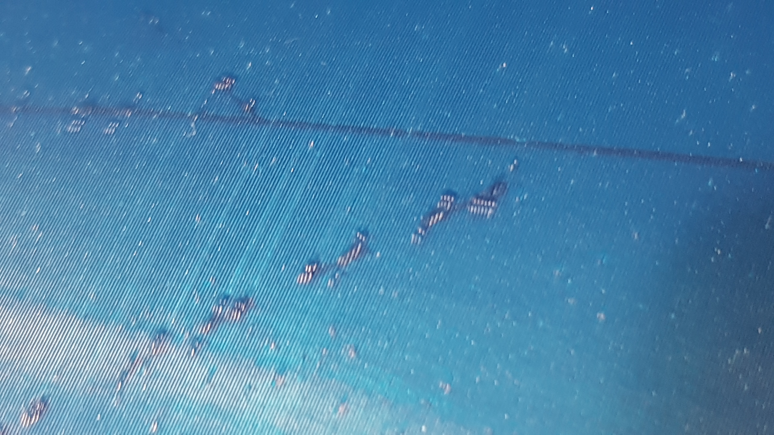

Пауза при ретракте > натек в конце дорожки
При подготовке модели в куре заметил такую особенность - когда при печати завершается обход очередного слоя, сопло останавливается на долю секунды, прежде чем идти в новую позицию. Это если идет ретракт и перемещение сопла далеко от позиции конца печатной линии. Если просто смена слоя и начало там же, шов мало заметен. Наблюдал за соплом - оно при втором варианте просто переходит на новый слой без остановки, а вот если ретракт - подвисает, затем продолжает. При этом натекает блямба филамента. Печатаю PETG и детали специфичные - однослойные оболочки. Поверхность должна быть гладкой. Приходится шкурить.. В симплифае, что интересно, такого нет - ретракт он выполняет одновременно с перемещением к новой позиции. И еще там есть опция - ретракт во время вайпа, т.е. он еще и раньше может начинать тянуть филамент. Но и без этого со швами там все нормально. А вот в куре - фиг вам. Настроек в ней, которые могли бы исправить эту паузу нет (в разделе ретракта) - можно только соростье го поднять. По умолчанию там 25. Исправил на 40 - стало лучше, но только пропорционально, а блямбы по шву все равно есть. Нельзя же скорость ретракта поднимать до бесконечности! Включил кастинг - блямба раздвоилась и её вершина, соответственно, стала чуть ниже, но тоже далеко от идеала (т.к. остановка идет ПОСЛЕ састинга-вайпинга, соответственно, блямба натекает чуть дальше, вот и вся разница). Может кто знает в чем собака порылась? Не понятно почему остановка-то происходит. Может не ту команду кура дает?
