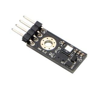

PAT9125 - Prusa i3 датчик движения и наличия филамента .
Данный датчик позволяет не только определять наличие или отсутствие филамента но также его движение, что важно в случае если шестерни начали жевать пластик. К сожалению данный датчик нельзя напрямую подключить к плате на Marlin. Но в интернете например есть такое решение . Здесь датчик подключается к плате Attiny85 которая интерпретирует данные от датчика в последовательность импульсов как от энкодера. И Marlin думает что к нему подключен экодер.
Вопрос вот в чем. Rто-нибудь пробовал этот датчик и как он работает? Поскольку я хочу его испытать.
