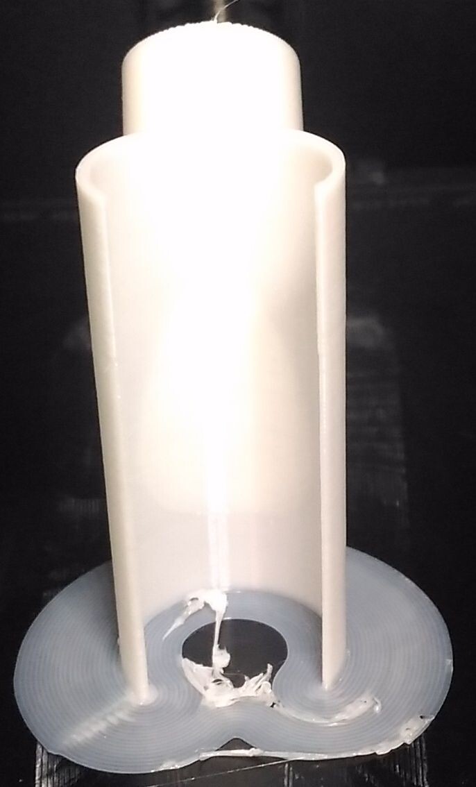

Creality k1c, PETG от Bestfilament. В целом модель печатает нормально. Присутствует проблема с началом первого слоя. Как видно на фото, "юбку" уложил красиво, а на узкой части модели скомкал соплом весь первый слой. Следующие слои заравняли это место, для технических целей можно считать сойдёт.

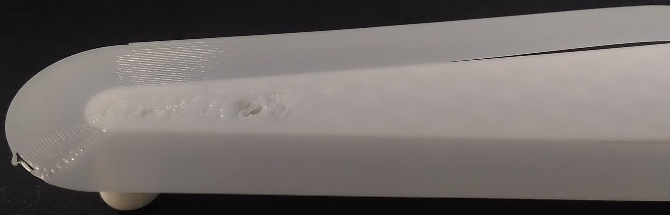

На фото со стороны стола каверна это там где скомкало пластик.
другая модель, тоже скомкало "юбку" в центре. сама модель вышла хорошо.
