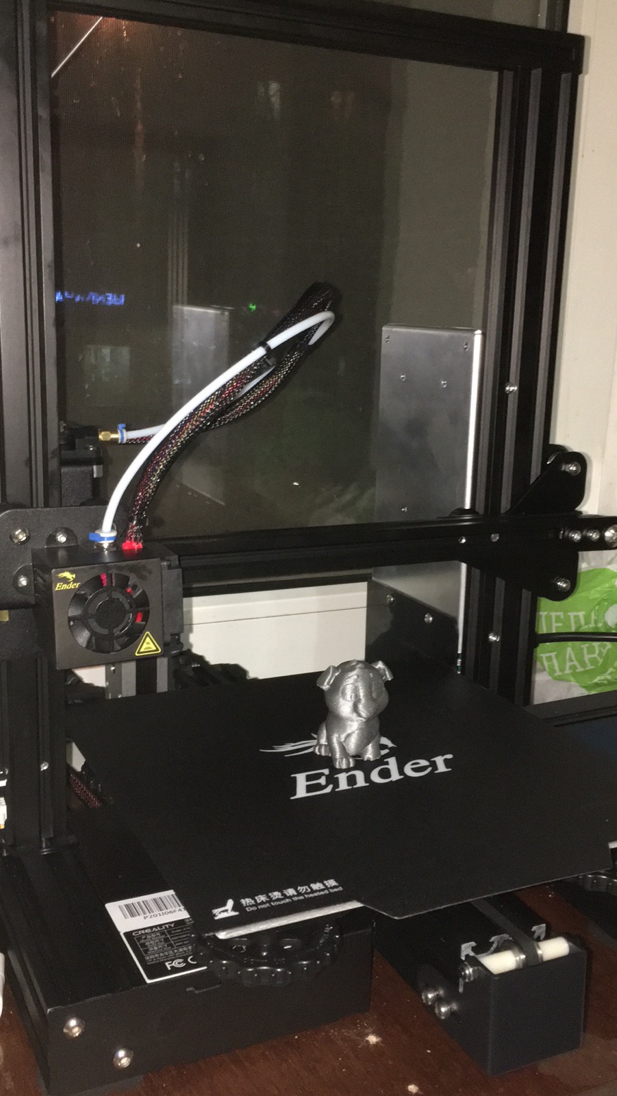

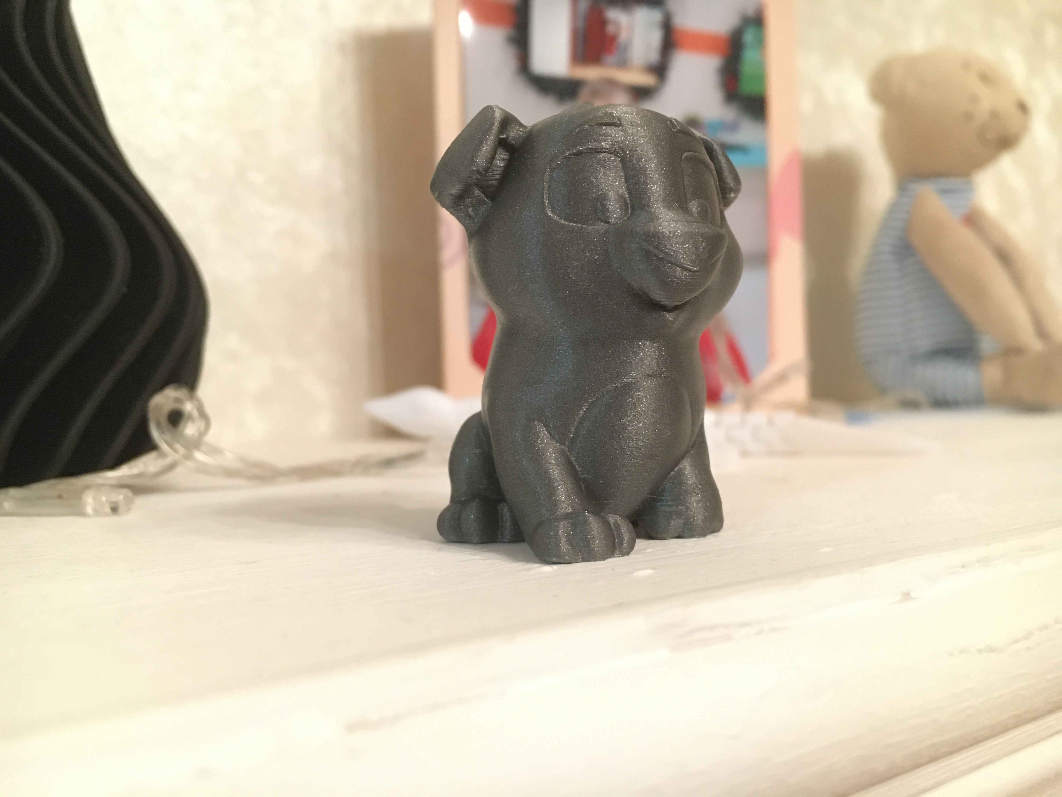

Прикупил себе обновку creality ender 3pro. Думаю ANET с директом, а этот без колхоза будет с боудэном. Собрал все без проблем. Стол уже собраный катался как по кочкам. Оказалось китайцы перетянули гайки которые ролики крепят. Чуть отпустил, настроил, все стало хорошо. Запустил печать тестовую собачку с комплектной карты. Три часа печаталась. Отличный результат. И я воодушевленный скачал тут на сайте модель щенка шарнирного, думаю принтер то крутой ща ка напечатает )))) в итоге слой 0,12 температура 195 стол 55 pla печать 7 часов поставил в ночь. Результат: туловище на отлично, ноги хвост лапы в вермишель. Грешу на обдув, куда-то он там дует не пойми куда. Профиль в cure выбрал ender 3 по настройкам пробежался поставил галку на « конические поддержки» икак бы все. Кто что дорабатывал та этом принтере поделитесь. Или может я битую модель качнул.
