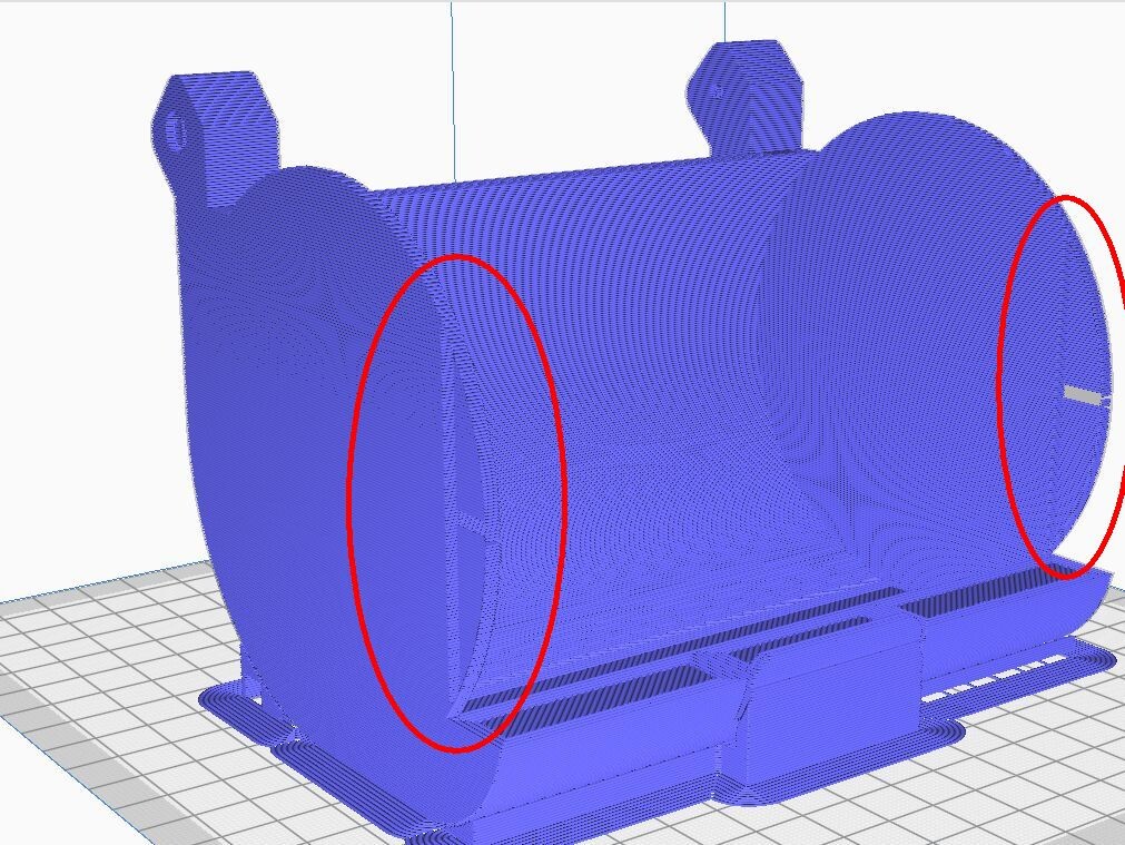

При предварительном просмотре печати в Cura заметил непонятную (для меня) аномалию: часть модели оказалась с отверстием, которого в проекте не было:

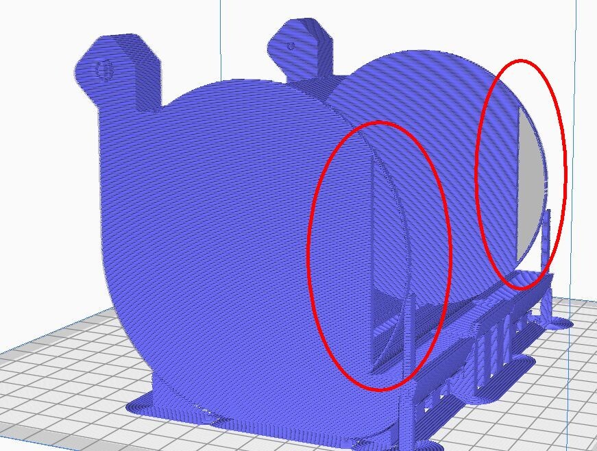

Я подумал, что проблема в STL и на всякий случай загрузил его в Microsoft 3D Builder, который умеет лечить различные дефекты моделей. Однако там проблем не было. Но я на всякий случай сохранил STL из 3D Builder, потому что это иногда помогает. В этом случае не помогло, но интересным образом: дефект изменился:

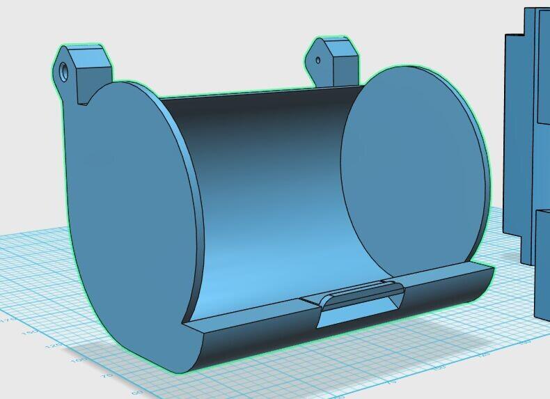

Модель я готовил в 123d Design, и припомнил, что неоднократно разрезал ее и склеивал. Причем одна из линий реза предположительно проходила как раз где-то в районе пустого сегмента, отделяя его от остальной окружности. Поэтому еще раз проверил модель - не забыл ли я где отдельных частей. Не забыл, все было в порядке.
Так как других мыслей не осталось, я полностью удалил старые круги и поставил новые, ни разу не разрезанные. И после этого с моделью в просмотре печати Cura все стало хорошо.
