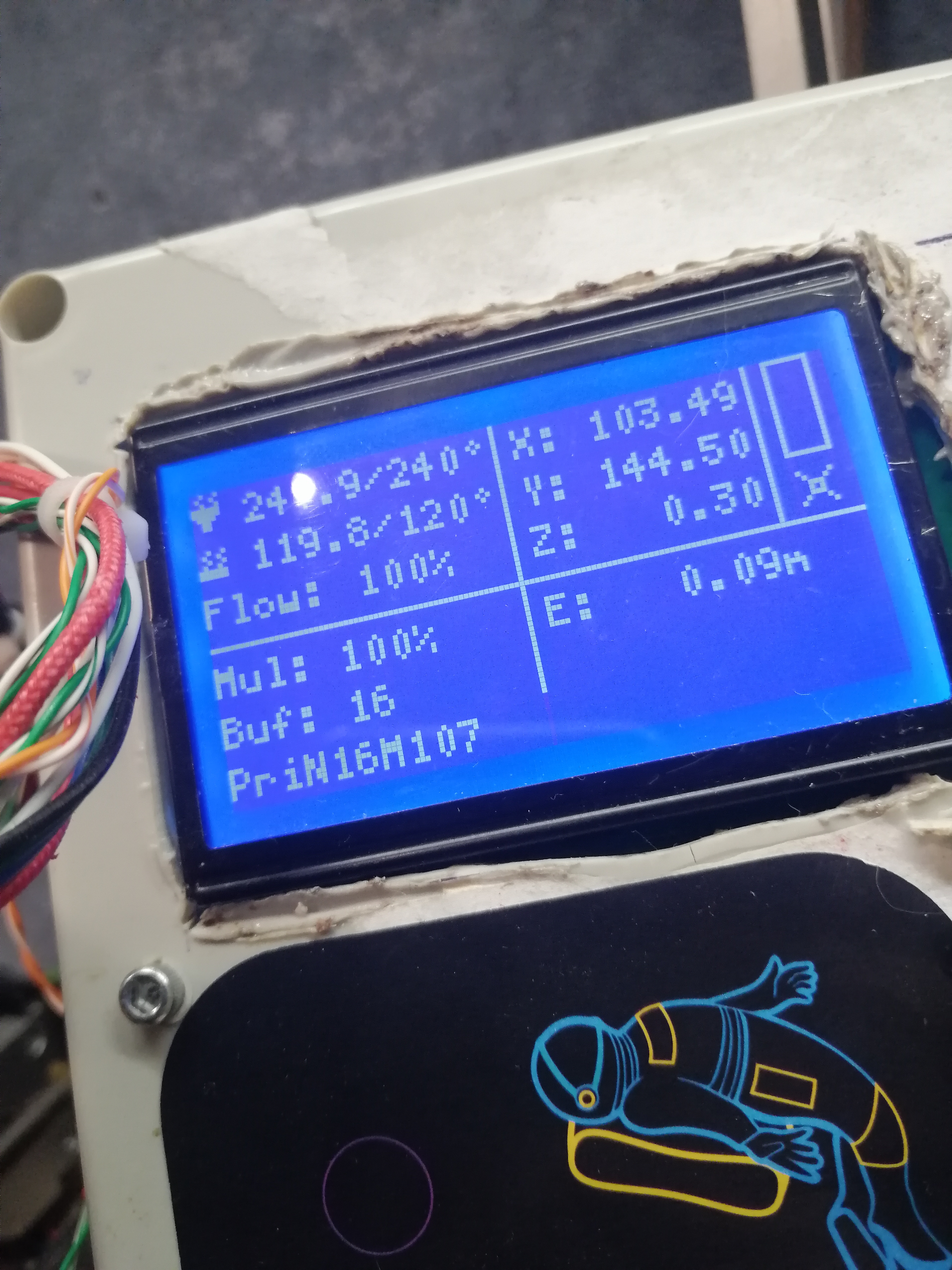

Доброго времени суток, форумчане.В связке использовалась китайская Arduino Mega 2560 CH340, Ramps 1,4, БП с большим запасом по мощности.Дело началось с того, что во время печати произошло замыкание выделенных на картинке пинов, на них висел обдув экструдера. После этого экран побелел, принтер естественно прекратил печать. Выключив БП от сети и включив обратно на дисплее скакала контрастность, явный признак того, что на ардуино умер 5-вольт стабилизатор. Далее заметил, что показания термисторов не соответствуют реальности. Проверил сопротивления - погибли пины ардуино на которых висели термисторы. Как это могло произойти - загадка.
Итак, мы имеем мертвый стабилизатор 5-вольт и непосредственно сам чип. Первым решением было отвязать питание меги от 12-вольтовой линии рампс, стабилизатор слабенький, нагрузка для него слишком большая. Был удалён диод D1 на плате Ramps.Затем успешно был заменен стабилизатор, контрастность дисплея уже не скакала, но пины на которых висели термисторы по прежнему мертвыДонором чипа стала найденная мною плата она работала исправно, маркировки чипов совпадали, было решено перепаивать.
Моя первая подобная пайка, безумно приятный процесс :)Результат на фото ниже, перед первым включением прошелся жалом по каждой ножке, просто на всякий случай. Результат вроде бы неплохой.
Проверил сопротивления пинов, напряжения - все в норме, ардуино исправна.Выполнил подключение к компьютеру - все работает, волшебного белого дыма не было, она определилась верно.Т.к. был удален диод D1, ардуино теперь питалась от юсб пк.Всё собрал, включил - заработало, только время от времени принтер ложно писал, что в него вставлена SD-карта. Списал на неполадки с дисплеем.Два дня принтер исправно выполнял свою работу, но затем начались баги дисплея.Тут что-то с надписью Printing...
Далее пропуски строк...
Ну затем вообще пошло веселье
Потом дисплей вообще перестал что-либо отображать.На следующий день я решил его снова запустить - чудо, но все заработало штатно.Начал печать, и тут снова происходит что-то странное, спустя время принтер сообщает о неполадках с нагревателем стола сообщением Heater decoupled. Странно, ведь термистор в полном порядке, температура стола стабильная.Затем дисплей вновь прекратил вывод изображения, SD-карту он не читает. Печать возможно запустить только со слайсера, но затем происходит то, что я описал выше.Хотелось бы узнать в чем заключается проблема, ведь ардуино была отремонтирована, Ramps исправна, дисплей вроде тоже живой.
