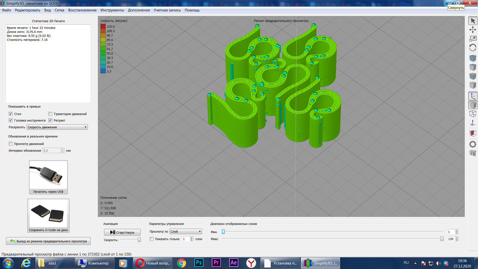

Не могу понять что не так с настройками Симпли... применительно к FlyingBear 5
Поставил Симпли последнюю, настроил по букварю, слайсю деталь - все норм, 150 слоев, сохраняю как джикод и пытаюсь скормить медведю на флешке. Медведь греет стол и сопло и все... дальше ни в зуб ногой. При открытии сохраненного джикода в куре вижу что деталь какбы одним слоем сделана... и кура ругается на джикод. Что за хрень? кто сталкивался? Причем из куры отслайсенное в ней принтак печатает норм.Вот картинка готового с печати в симпли

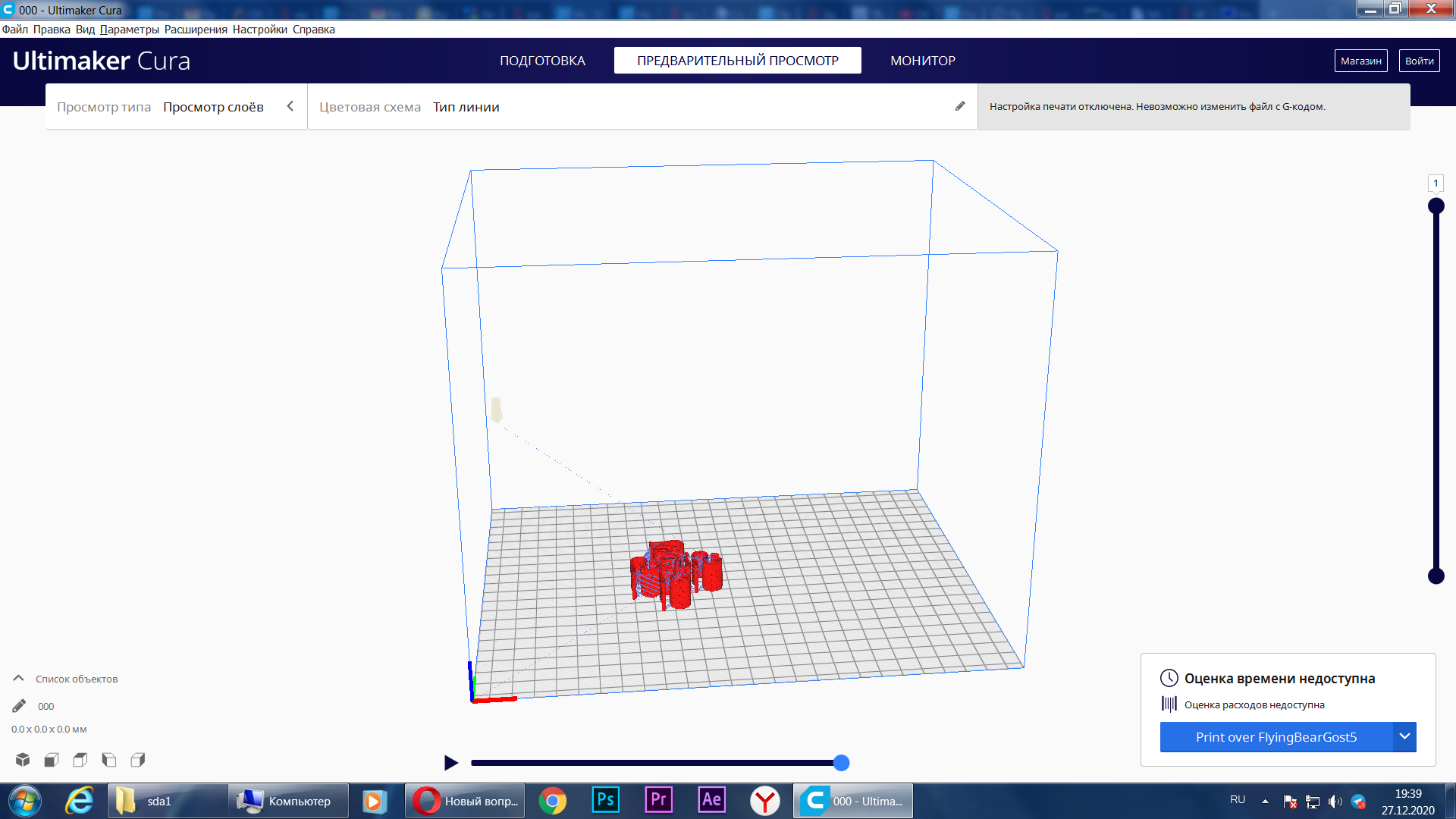

А вот как этот джкод видит кура - один многослойный слой...
