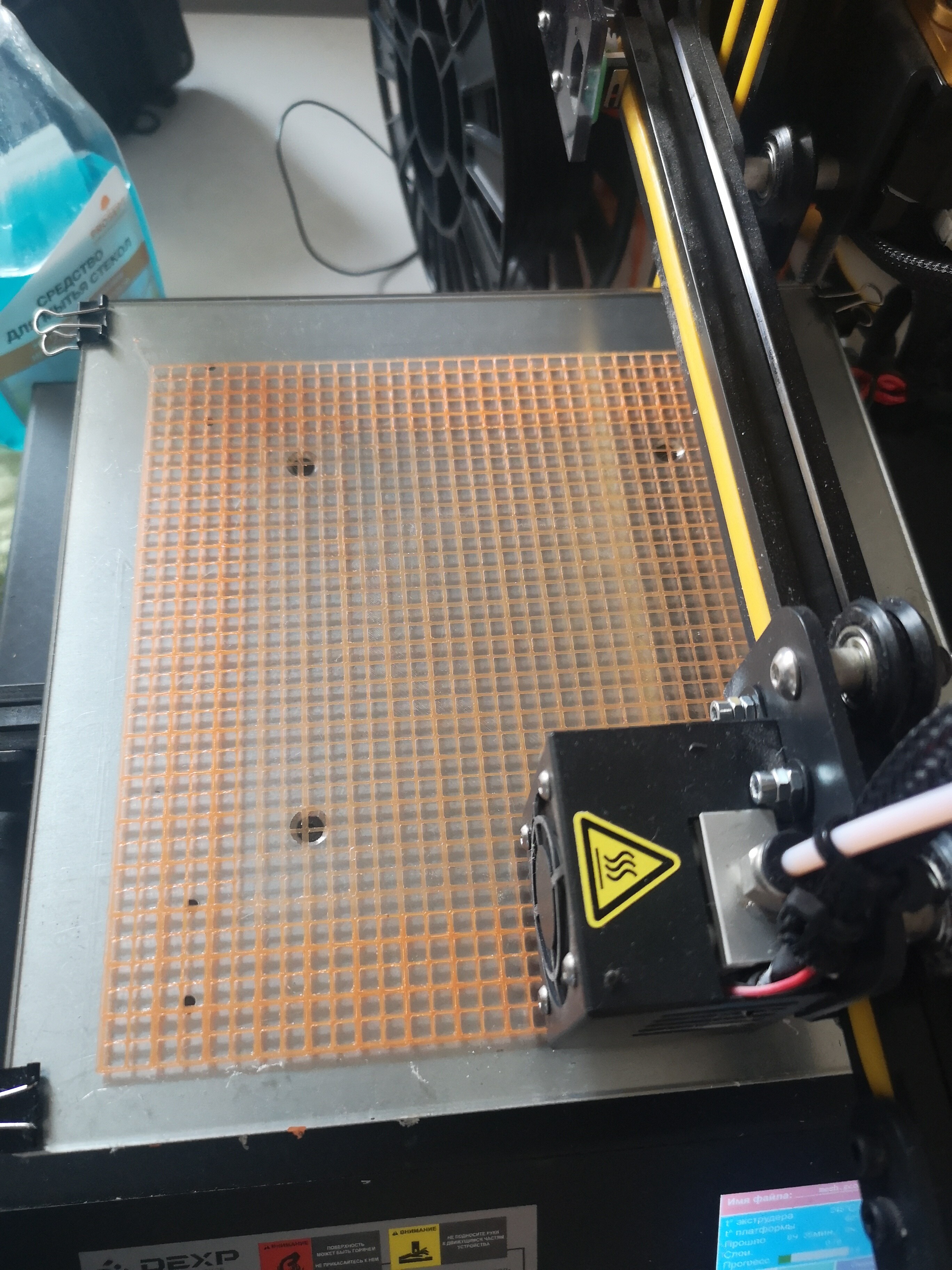

Потребовалось мне сделать отсутствующую накладку для ниши порта электроавтомобиля. Деталь, к счастью, простая: квадрат со скруглёнными углами, прорезью под розетку зарядки и креплениями-пистонами в технологические отверстия кузова.
Обычно использую миллиметровую бумагу для снятия контуров, но сейчас показалось хорошей идеей напечатать сетку с шагом 5 мм, размером 20х20 см, которую по месту я просто подрежу кусачками и таким образом получу шаблон для отрисовки детали.
Что я ожидал от принтера: сетка будет быстро набросана пересекающимися полосками, как это делается с заполнением детали при заполнении ~20%
Что я получил: каждая клеточка рисуется отдельно. Моя сетка толщиной полтора миллиметра будет печататься два часа и скорее всего адгезия между клетками (толщина линии 0.4 мм в 3д Макс) будет никакая.
Сейчас, конечно, уже не переделать. А вот на дальнейшее - как это исправлять? Как знатоки умудряются похоже, ручной правкой задавать сценарии поведения печати: как то в известной модели гривы льва, где принтер просто растягивает нить гривы от модели к контурной поддержке или в цепочке, закрученной в спираль, где каждое кольцо отпечатано в "своей" системе координат
