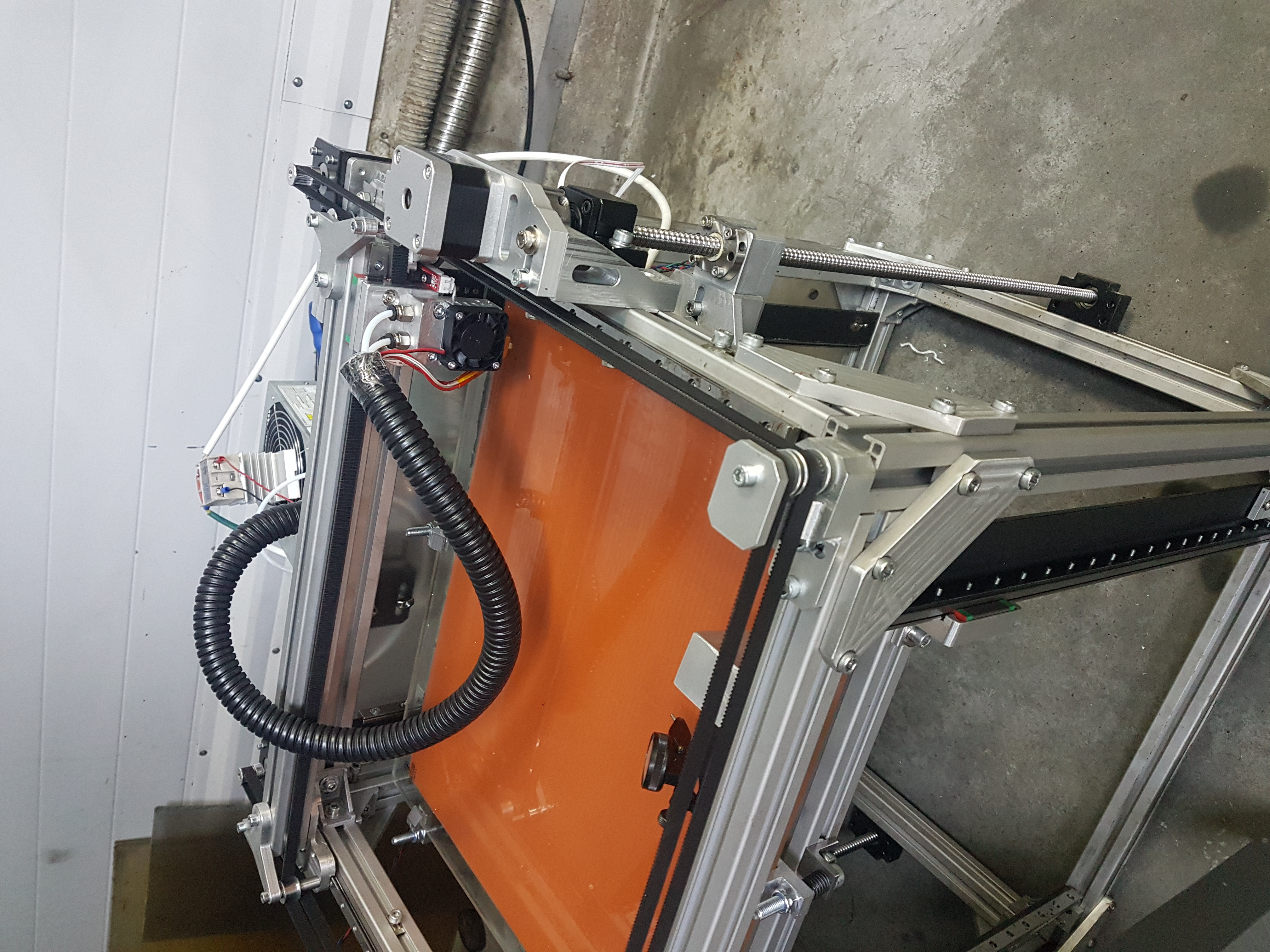

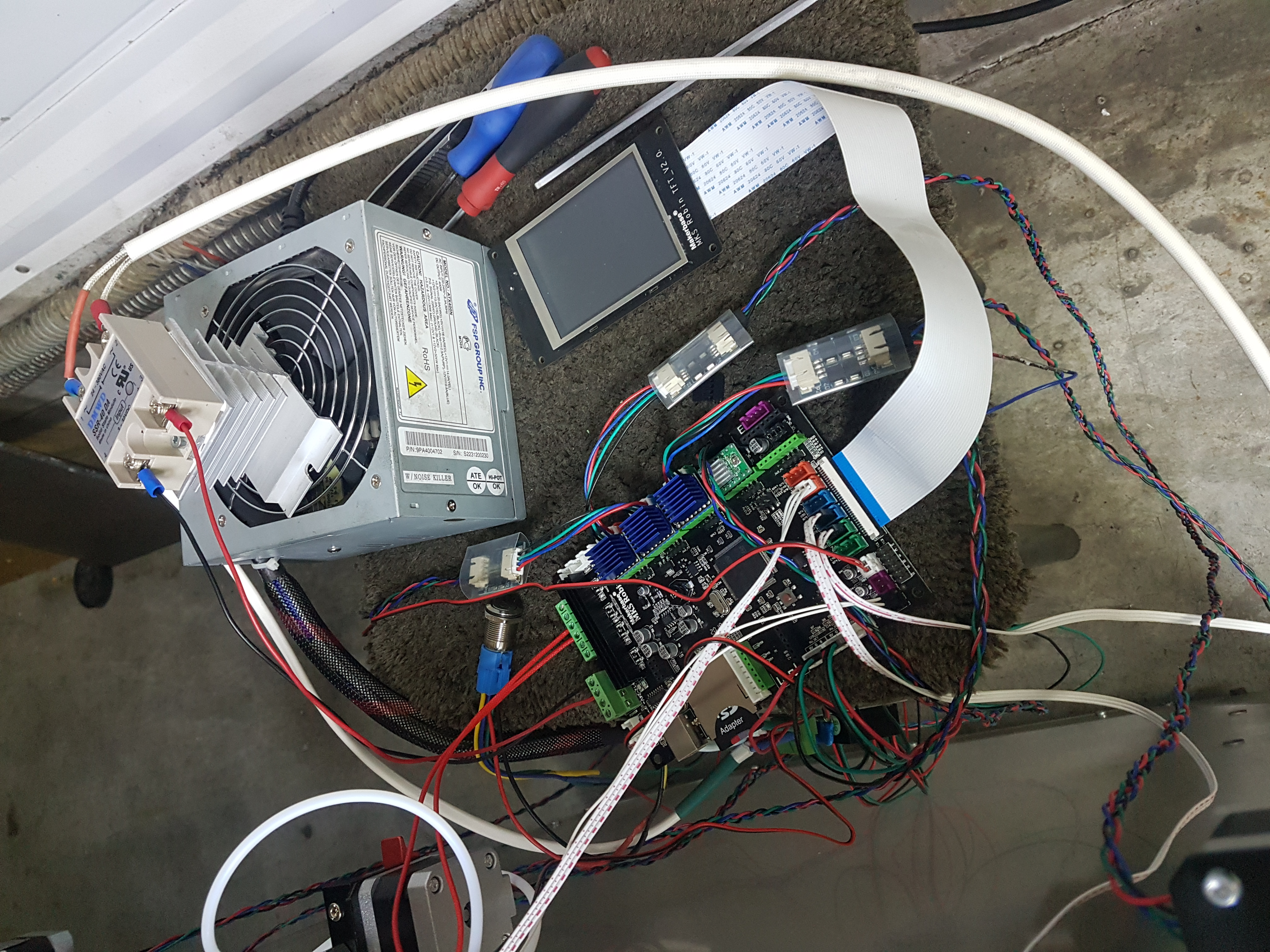

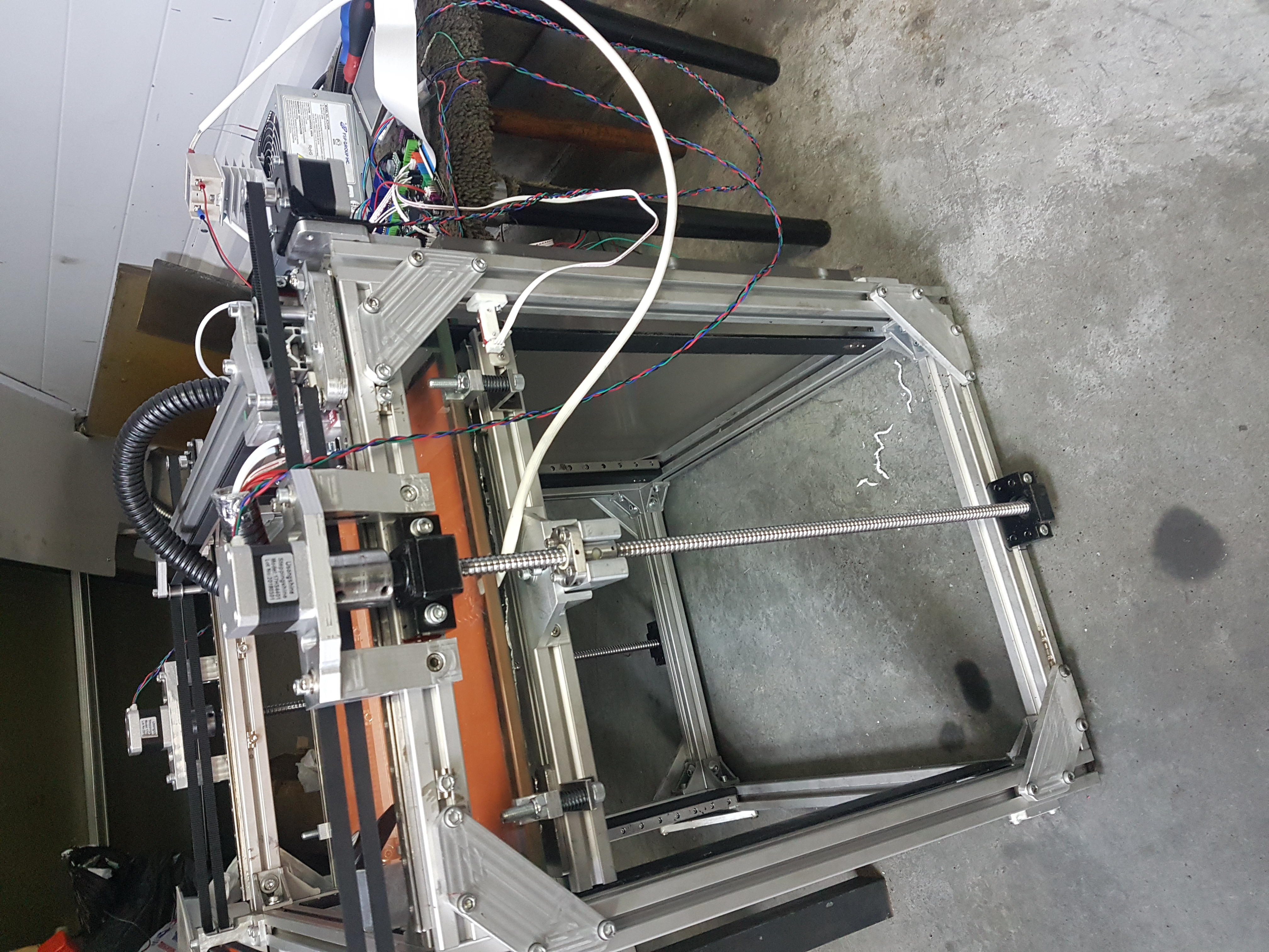

Добрый день, уважаемы Господа!
Собираю вот такой принтер на плате MKS Robin 32.
"На коленке" пытаюсь раскидать провода, вроде во всем разобрался, дело встало на подгонке шагов.
В параметрах >ZAXIS_STEPS_PER_MM по Z стояло 400 шагов на мм, стол довольно шустро ездил без сбоев, хотя получился довольно тяжелый.
Винты по Z стоят 1204, соответственно 200*16/4=800 расчетное количество шагов по Z, но по индикатору не дотягивает. Если ставить еще больше- моторы просто встают и начинают гудеть.
Еще есть параметры такие параметры (точно еще не разобрался, сторое- ускорение ):
>MAX_ACCELERATION_UNITS_PER_SQ_SECOND_Z 500 #the Max acculeration of Z printing mm/s^2
>MAX_TRAVEL_ACCELERATION_UNITS_PER_SQ_SECOND_Z 200 #MAX acceleration of Z-axis moving mm/s^2
Так вот пока я эти параметры не скинул до
>MAX_ACCELERATION_UNITS_PER_SQ_SECOND_Z 120
>MAX_TRAVEL_ACCELERATION_UNITS_PER_SQ_SECOND_Z 40
стол и на 800 шагах тоже тупил.
Повышение напряжения на драйверах какой-либо разницы не приносят.
Что посоветуете, Господа?
Стол облегчать?
