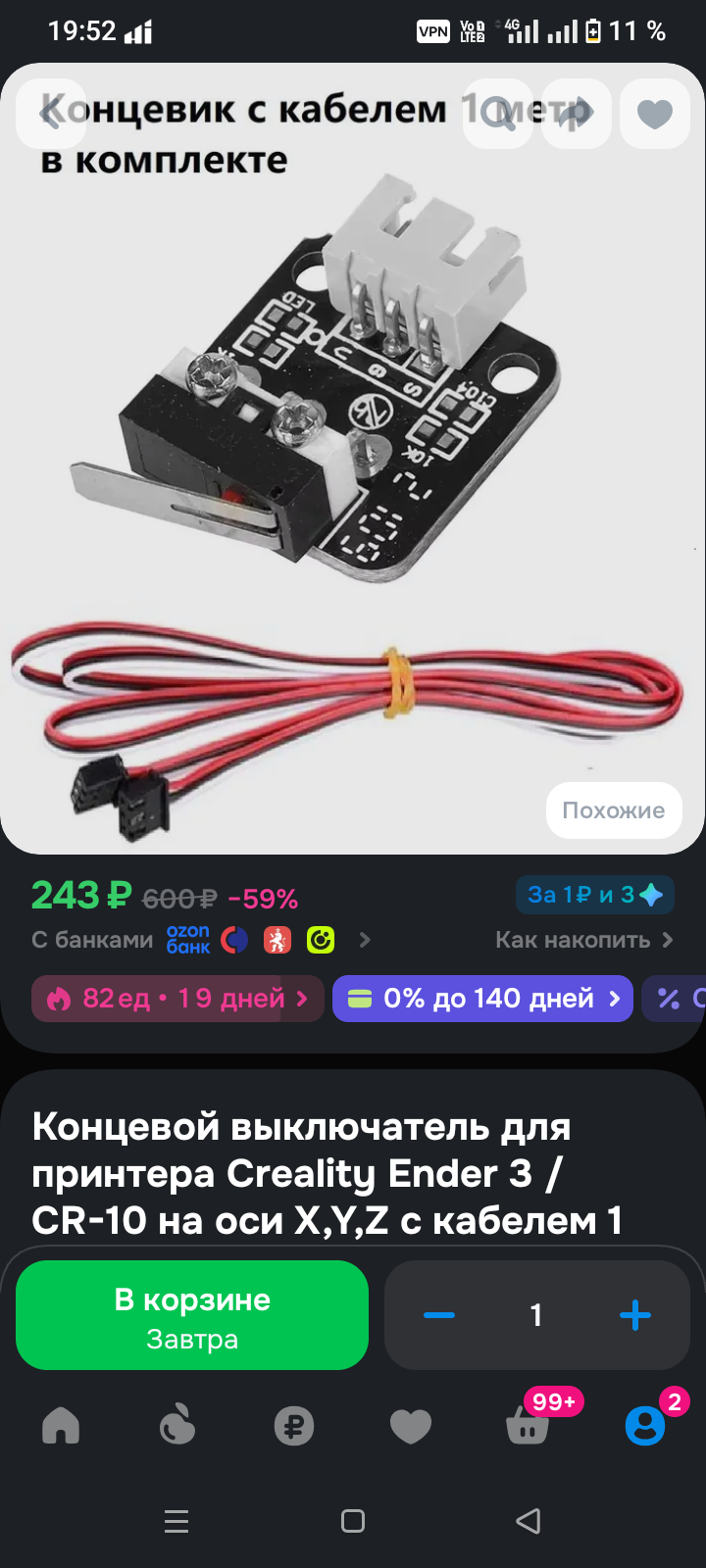

Микрик что-то замыкает и вырубается питание
Короче всем привет. Решил я забить на эту переходную плату, не прозванивал, сделал проводку заново все напрямую в Робин нано 12. Соответственно убрал плату головы, а на ней был оптический датчик концевик, я ее тоже убрал. Поставил новый механический, и тут проблема, все остальные нормально работают, а нажимаю на этот новый, и вырубается экран, отпускаю экран включается. Чёто он там замыкает я так понял. Прозвонил 2 крайних контакта, они соединены, а на других нет. Отрезал по совету провод 5вольт, все равно замыкает чёт, не помогло. Я так понимаю проблема в новом микрике? Либо он сразу какой-то не правильный, я так понял он нормально разомкнутый? А да кстати светодиод его не горел, даже при нажатии. Такой брал
