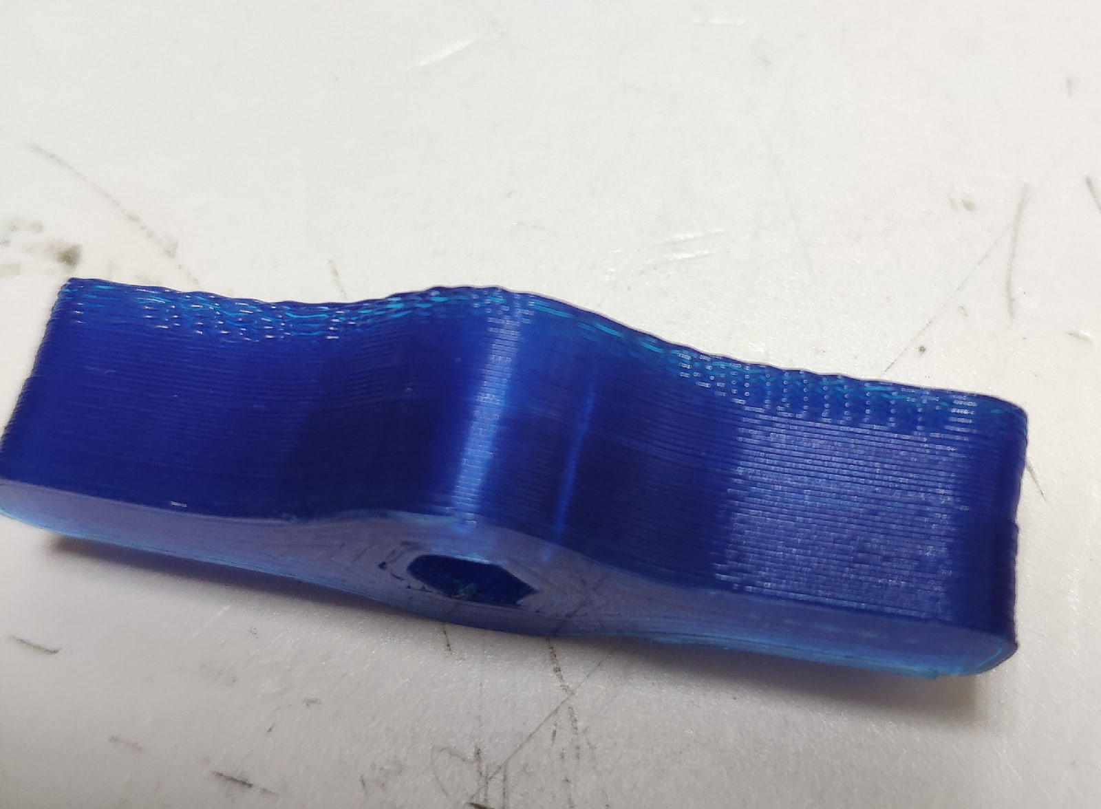

Вот беспокоит меня воолнообразное нечто на верхних слоях представленной детали. Этот артефакт часто появляется на детали. вне зависимости от настроек и сопла, на произвольной высоте (но чаще в 1-2 см от начала печати). чего только уже не делал. Однако отсутствие опыта и, видимо, каких-то основ подсказывает, что я упускаю что-то очевидное для всех, такое, что даже упоминать в приличном обществе не принято...
резал в симпфлифлай (уже думаю может проблема слайсера)
SBS, сопло-0,6, слой-0,27. температура-235 ,стол-65, обдув 20 с 5 слоя, заполнение 20%. скорость в районе 60
казалось что победил проблему убрав "принудительное втягивание при смене слоя", но нет... только казалось.
Грешу на проблему оси Z, но тогда бы артефакт был постоянен, ну, хотя бы, просто на разной высоте, но нет. в пяти деталях он есть, а в трех нет.
кубики, вот например, выходят вполне ничего чаще всего...
Каретки по осям ходят иногда как будто с рывком, но легко. а учитывая что я не щупал "как должно быть" сказать, что они заедают не могу. кажется, что просто преодолевается сопротивление обмотки двигателей... но может слишком натянуты ремни или наоборот?
И последнее из странного - график температур в симпли. Он скачет от -1780 (как тебе такое?) градусов до 2000. сам марлин таких прыжков не замечает. чаще всего этот прыжок происходит при смене слоя.
в логах сама температура стола (B:***) всегда верная, но еще еще строка где фигурирует такая же переменная B:*** (в строке где отображены координаты каретки) так может симпли просто ошибается и берет цифру температуры не из той строки и поэтому график скачет? (нету с собой примера лога)
