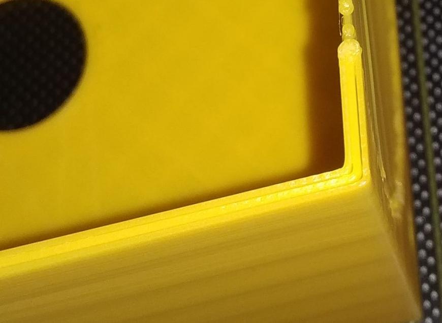

Как подгонять слои?

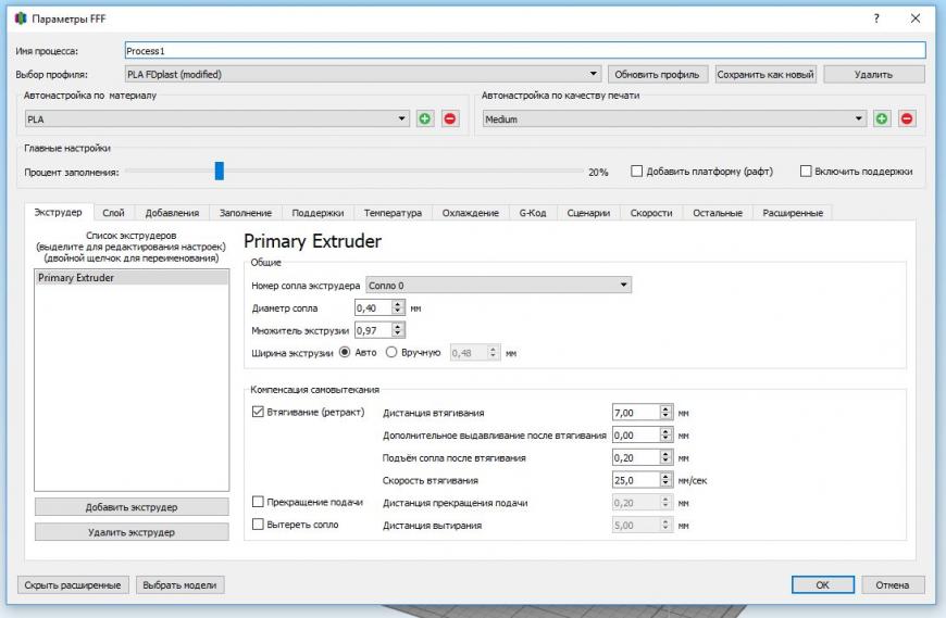

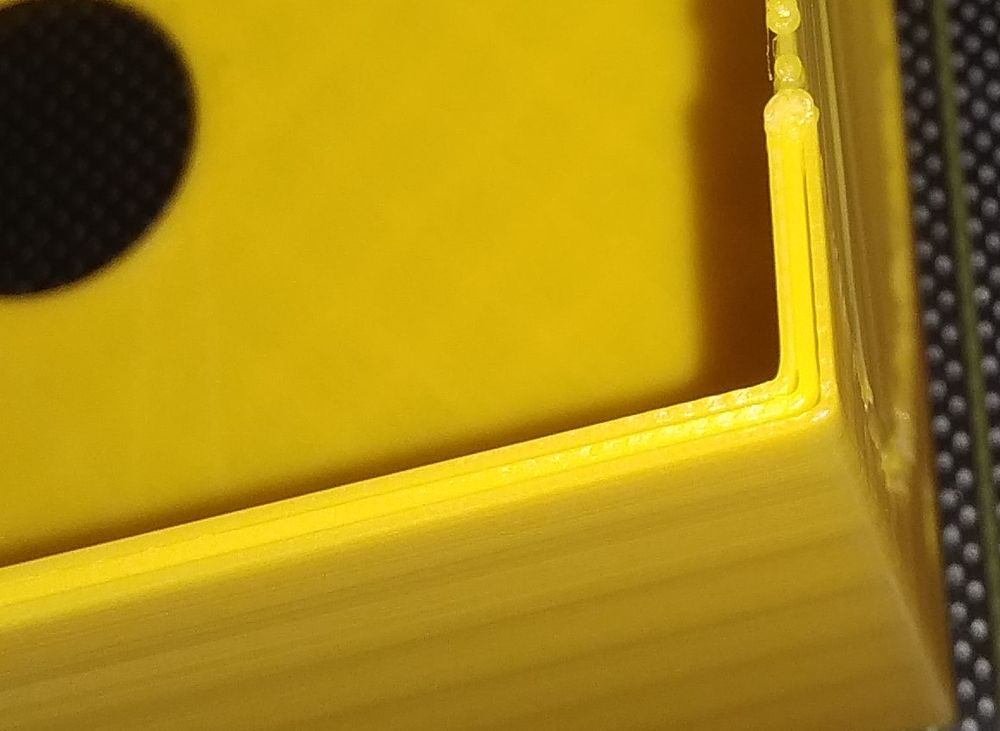

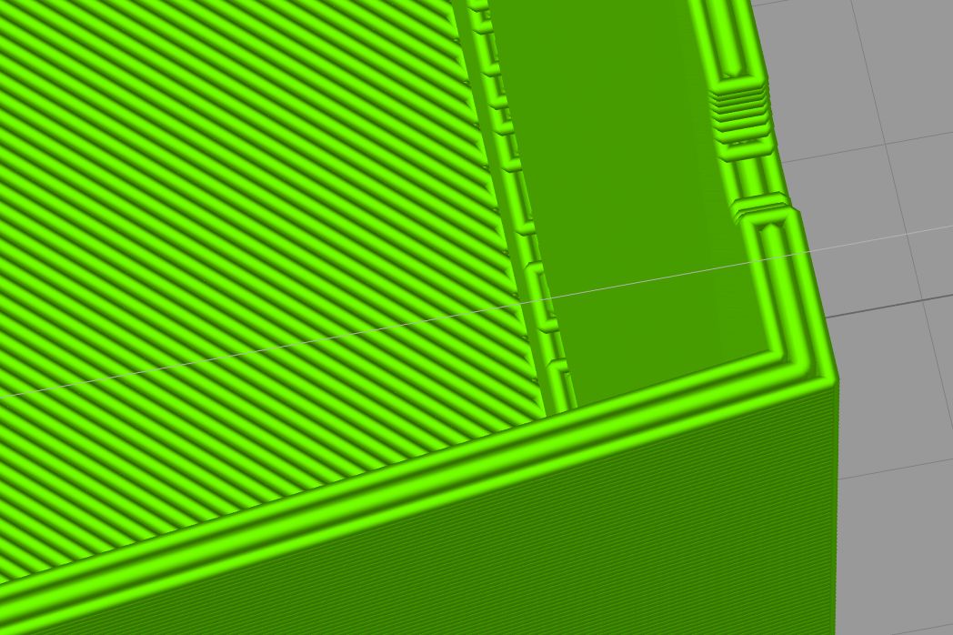

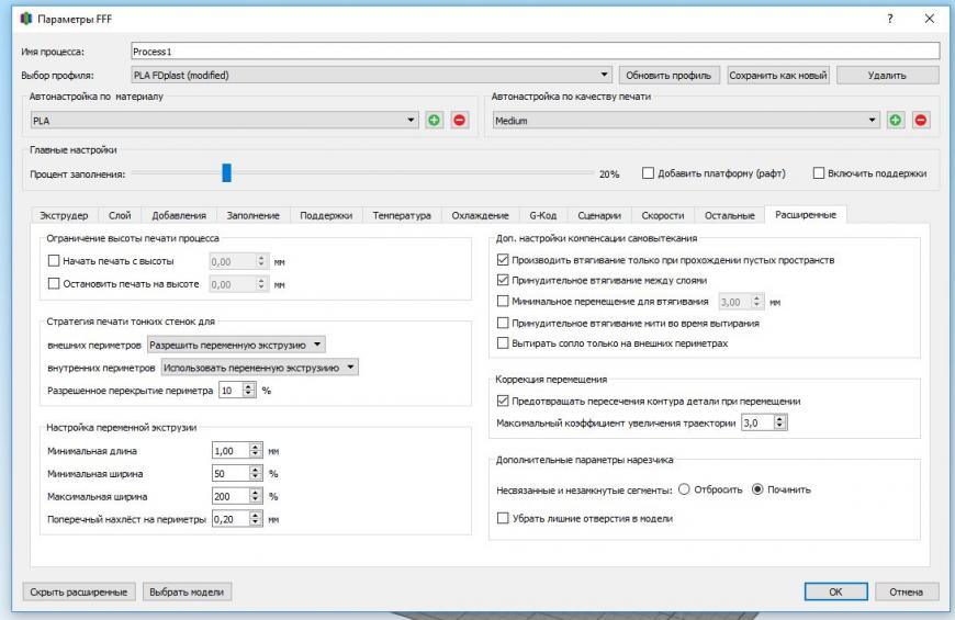

Есть тонкостенная деталь. Толщина стенки 1,6 мм, вроде бы кратно диаметру сопла. Однако при нарезке с вышеуказанными параметрами слайсер делает там три прохода, а не 1,6/0,4=4. Такое ощущение, что он что-то куда-то округляет немного. Вживую между слоями печатается отчетливый зазор. В подобном случае на другой детали я то ли подкручивал ширину экструзии вручную чуть меньше, чем 0,4, то ли толщину детали на несколько соток увеличивал, уже не помню. Есть какой-то мануал по правильной печати таких деталей? Какую толщину стенки (кратно чему) делать у детали, какую ширину и коэф экструзии, разрешать ли переменную экструзию? Нужно, чтобы все слои между собой слиплись как следует, без зазоров (в углах на повороте не в счет).
