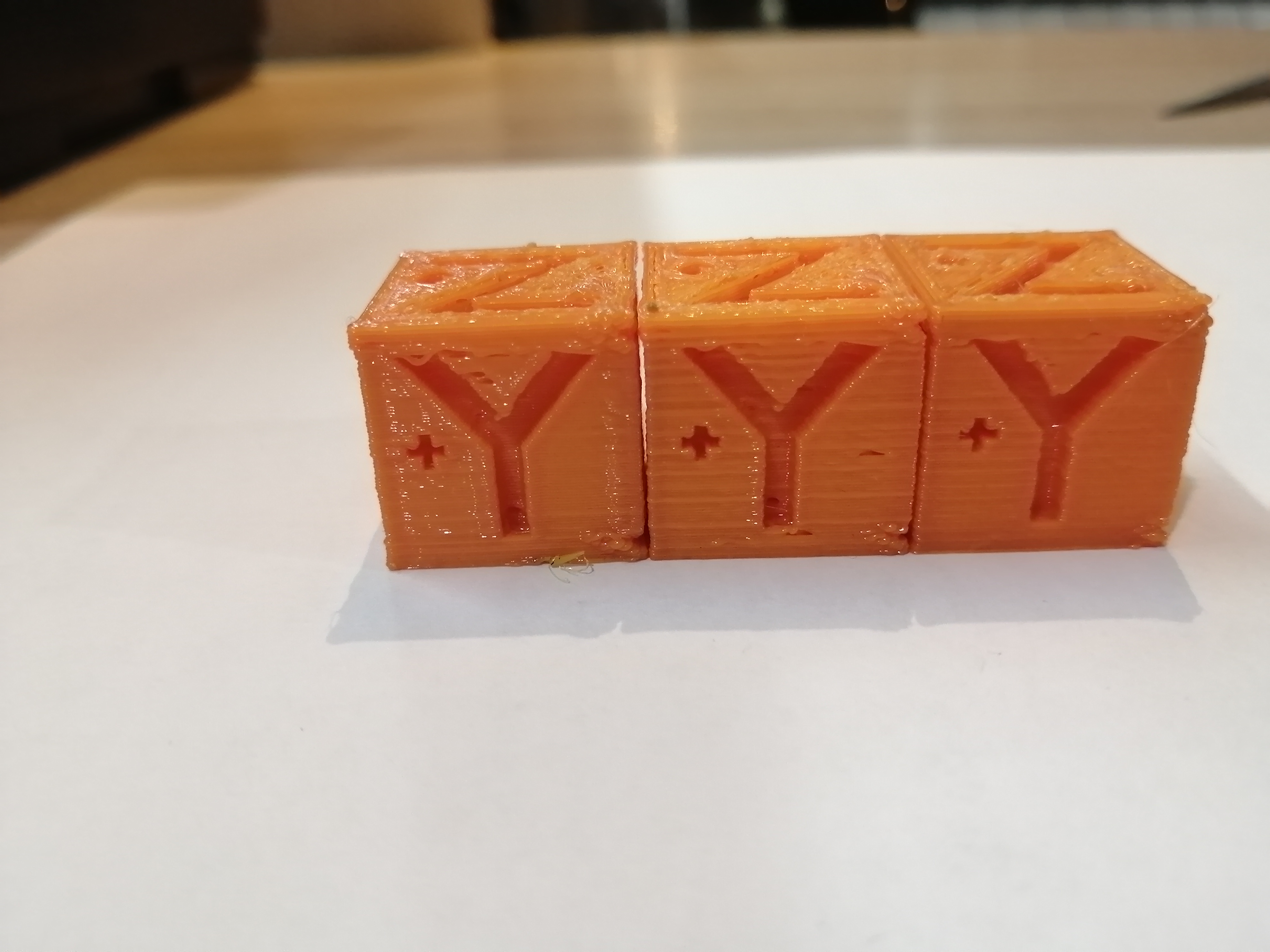

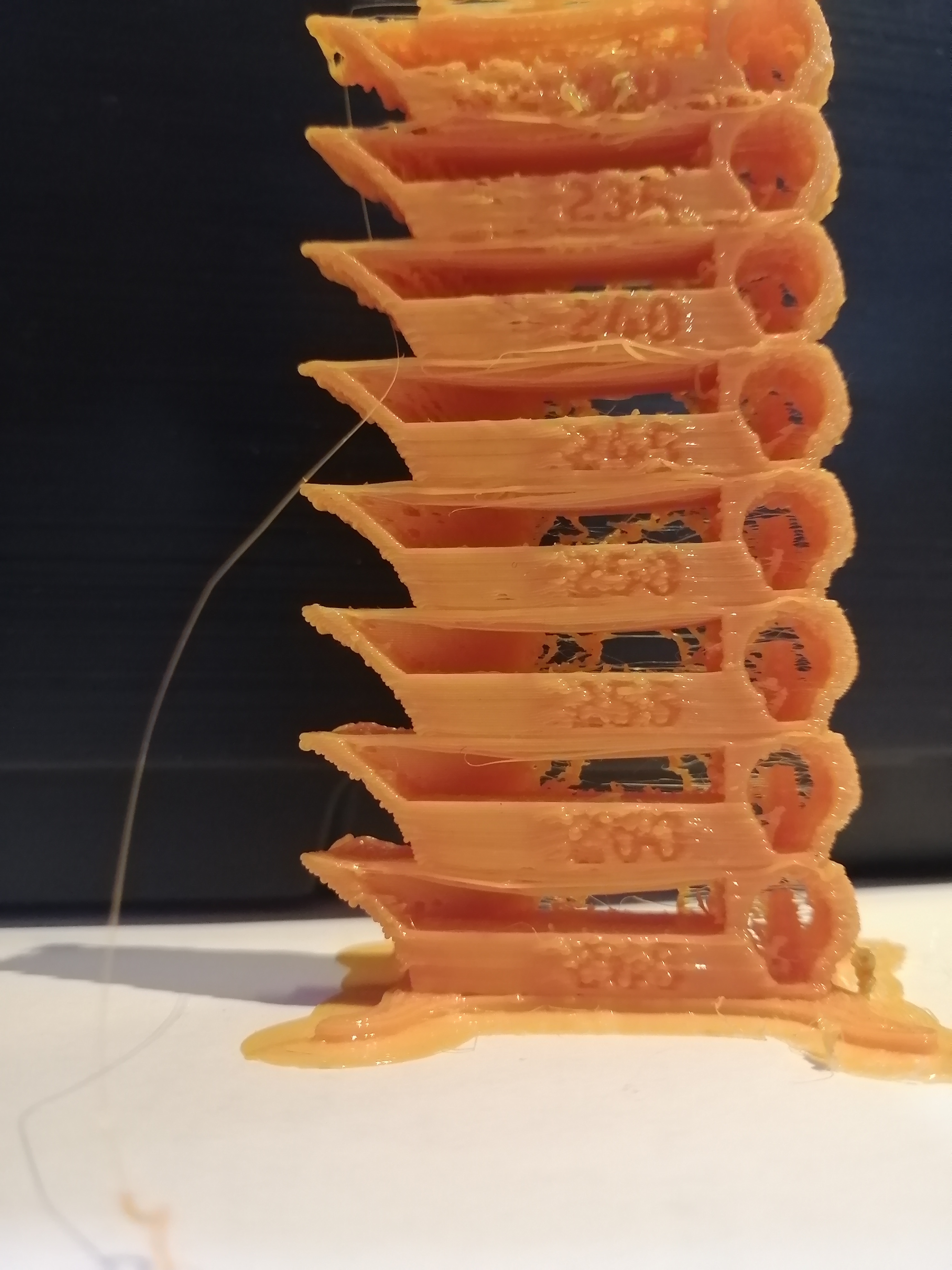

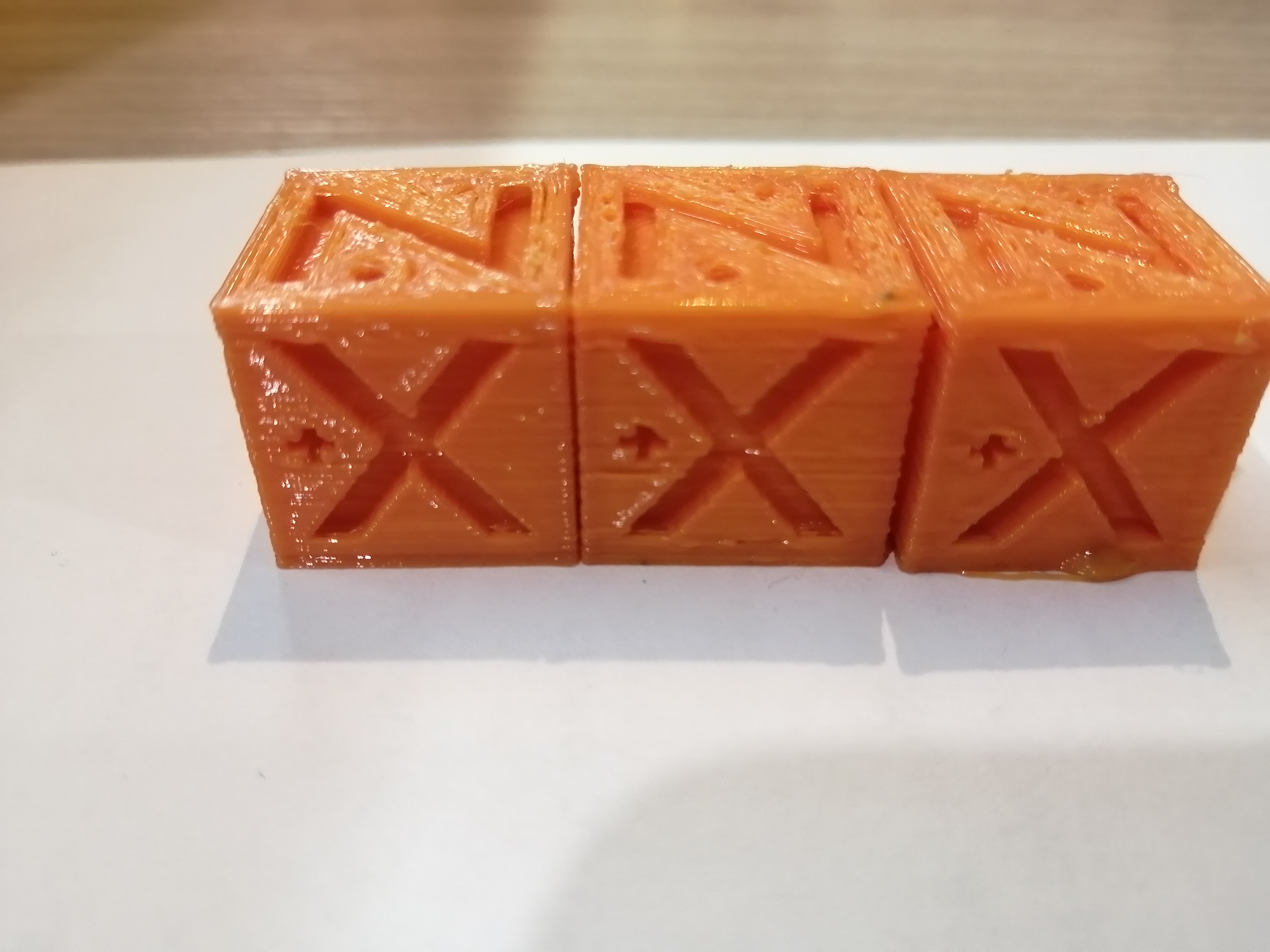

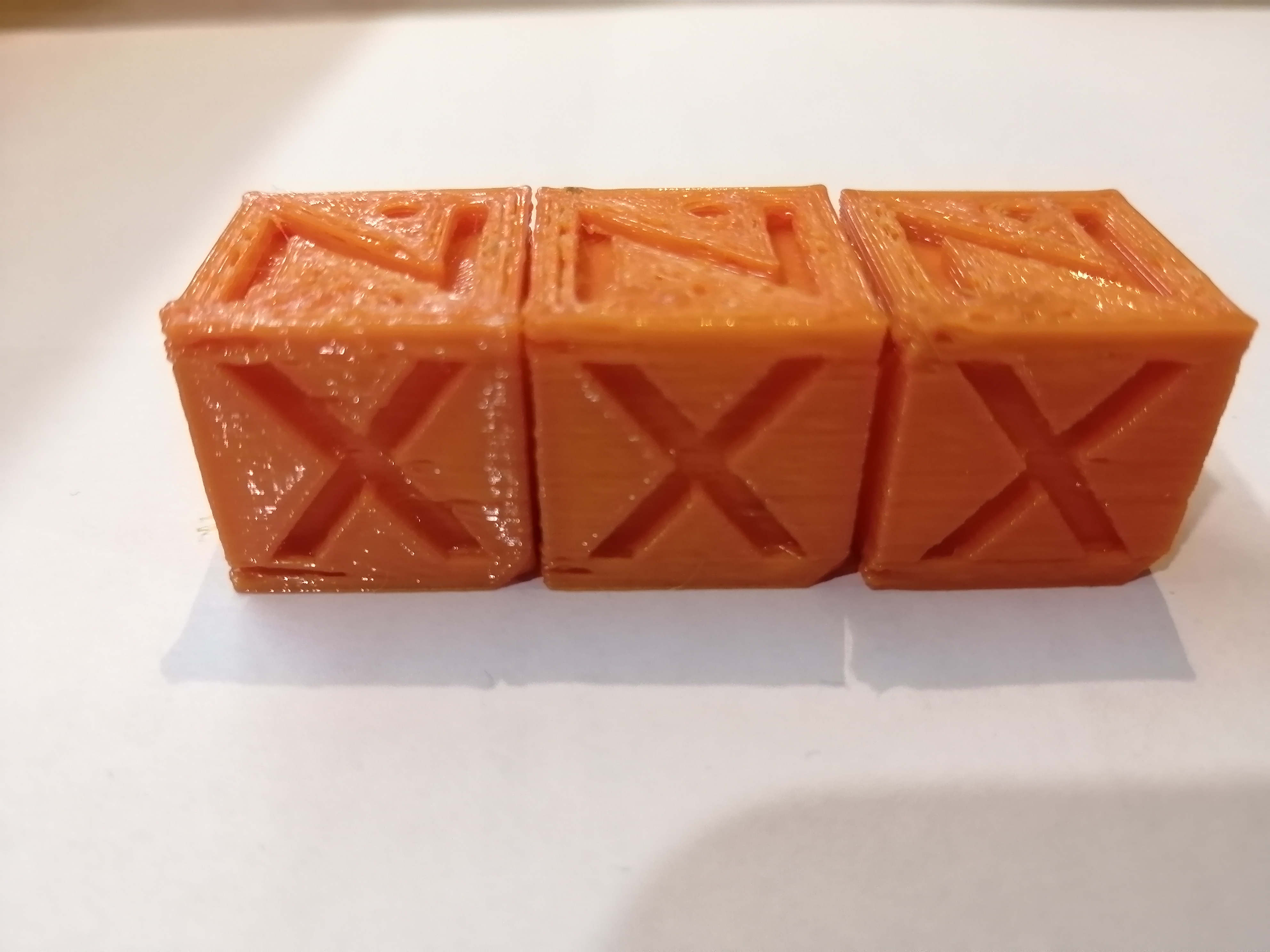

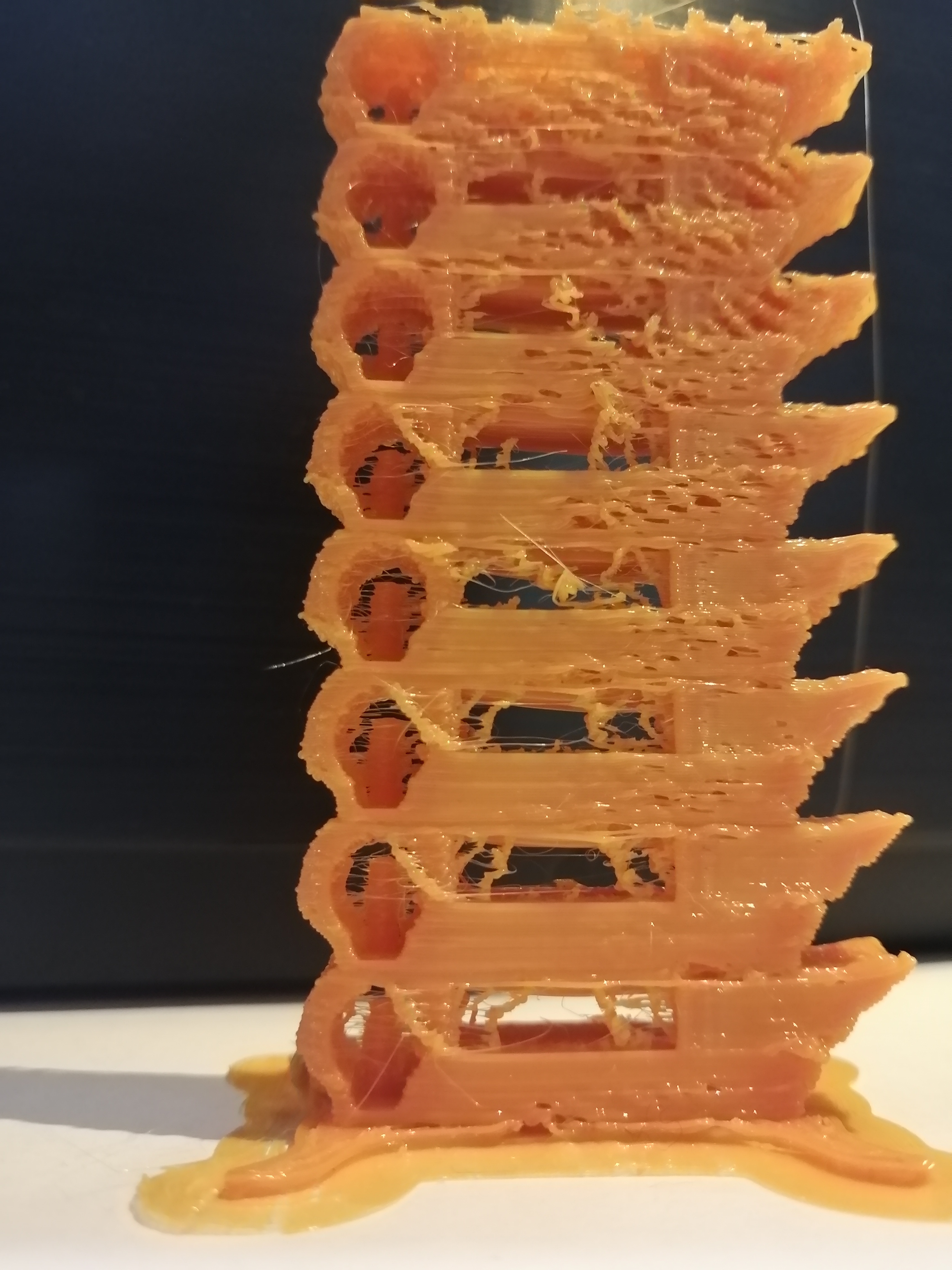

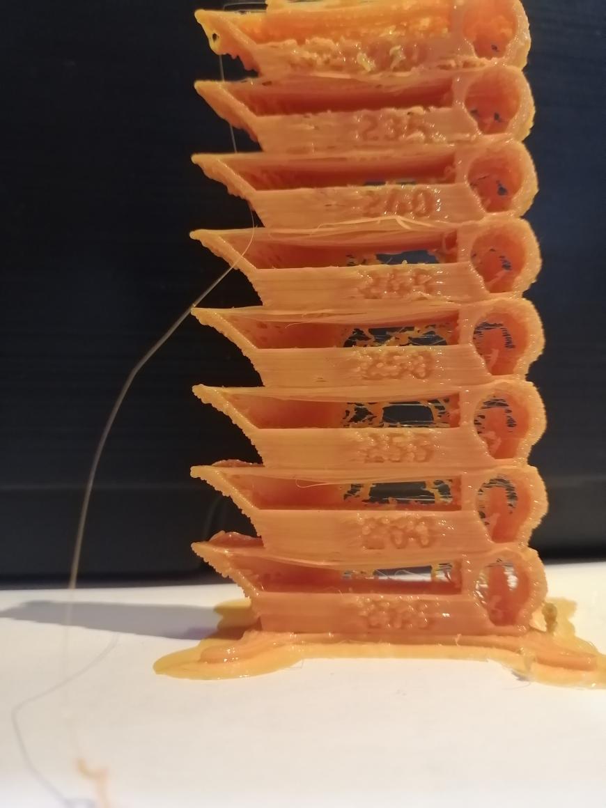

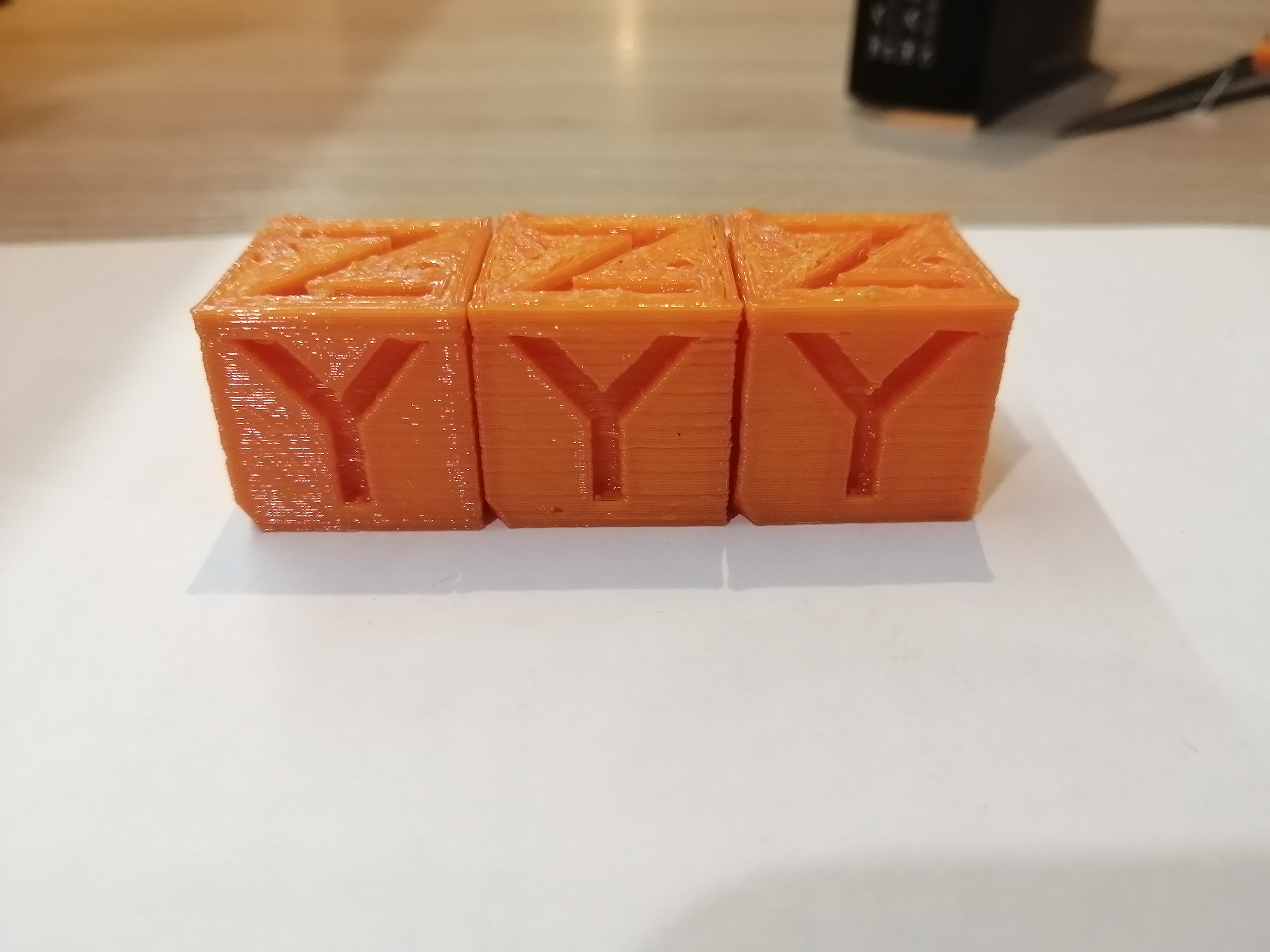

Появилась надобность напечатать относительно (насколько это возможно для пластика) прочные детали. Взял катушку оранжевого PETG (производителя кину позже) и началась война с принтером. Спустя неделю, проведенную в гуглеже и печати тестовых кубиков, решил обратиться сюда.
Печатаю на ультитумбочке самосборной
MKS Sbase 1.3+TFT32
CURA последней версии, сопло 0.4/0.2мм
ретракт 70 мм/с на 5мм (термобашню печатал ещё со старыми настройками от абс 20/3)
Температура 240-250 попугаев
Боуден китайский sanjiu

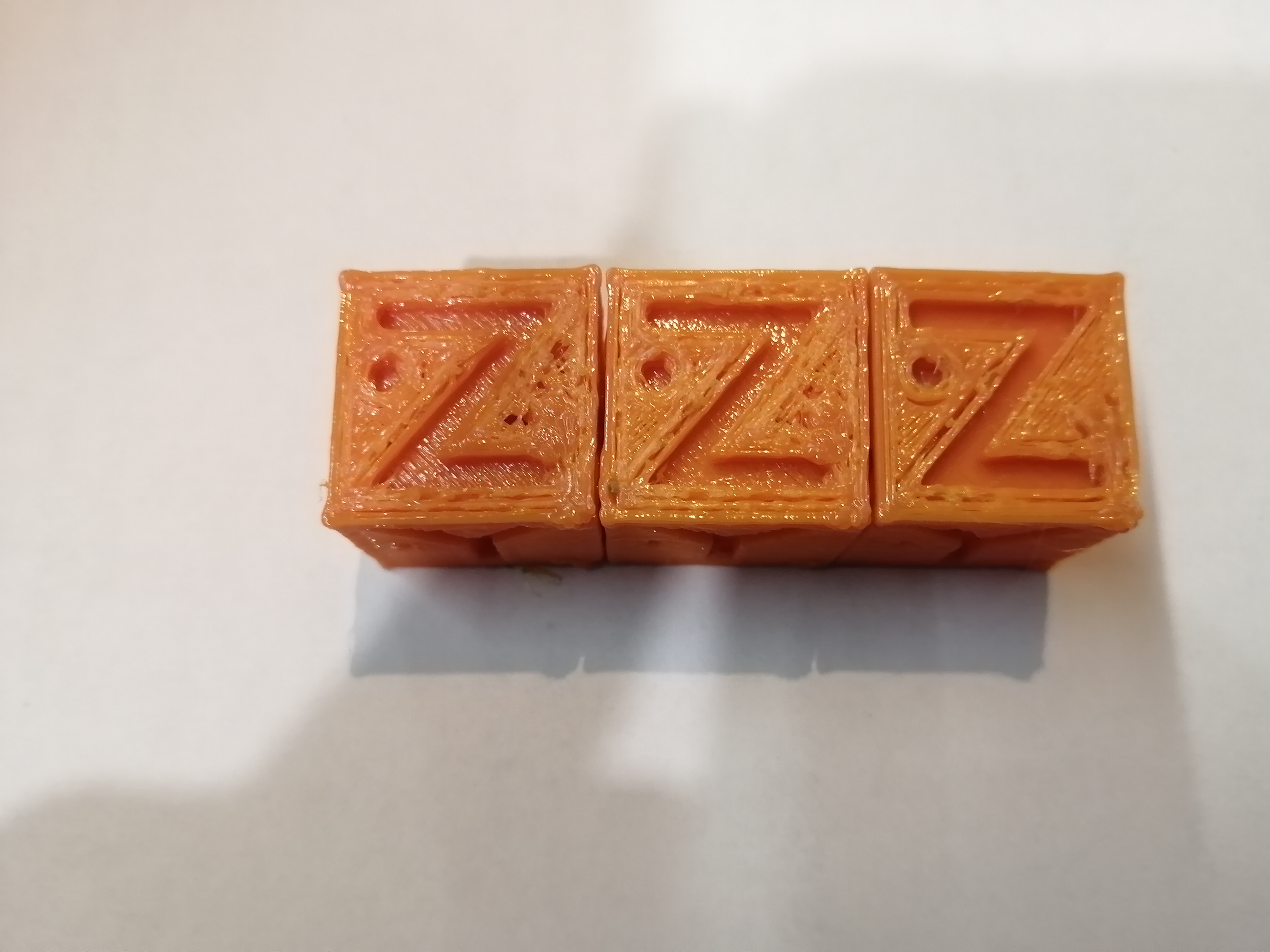

Кубики... Сами видите, это тихий ужас. Ощущение, что пластик я перегреваю, но ниже 240 начинаются какие-то пропуски, а ниже 230 модель превращается в сплошные сопли.
И с ретрактом, и с прижимом шестерёнки к пластику я игрался (напрягают разовые щелчки при откате, но на абс это не сказывалось) , ощутимого прироста качества не дало.
Скорость печати : на фото кубики напечатаны со скоростью 20-50 попугаев/сек, разницы особой нет.

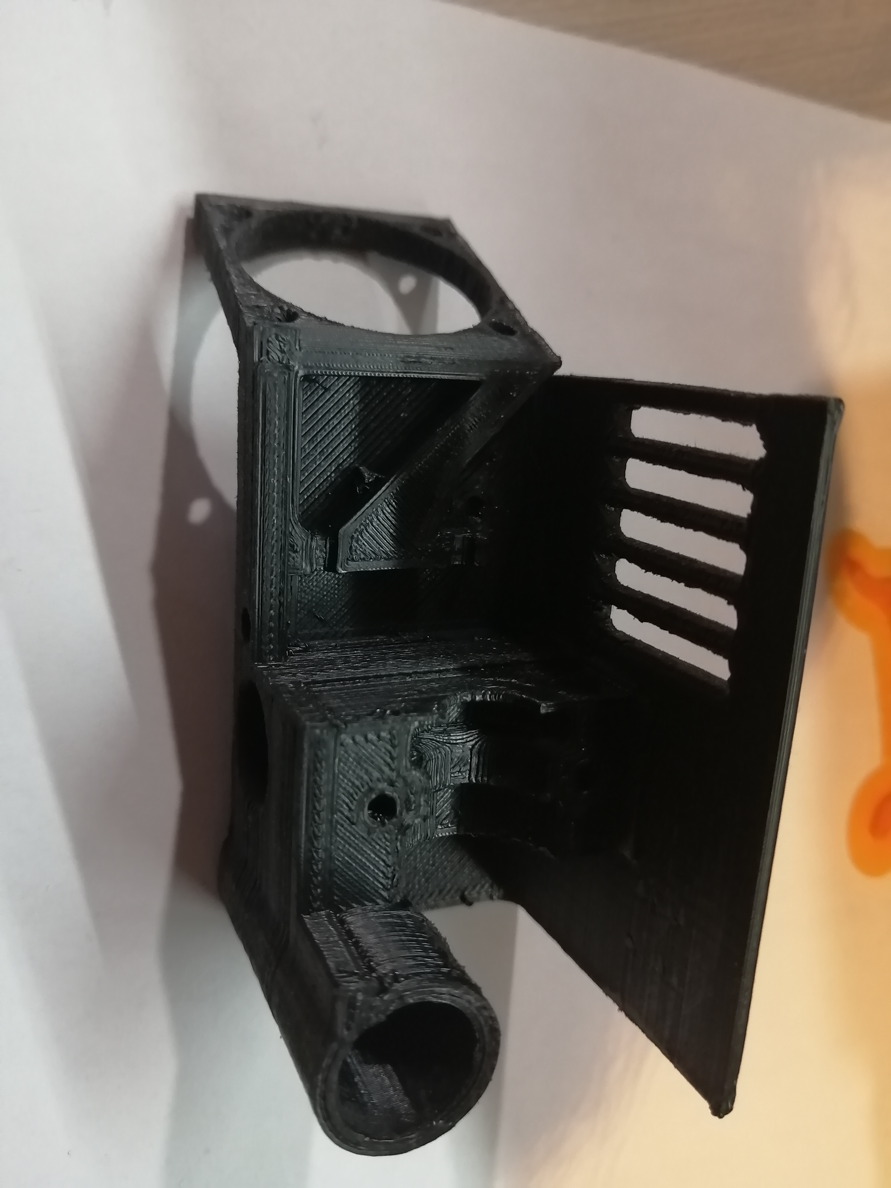

Для сравнения, печать черным АБСом от FDplast (качество не лучшее, промазал с поддержками)
Даже так.
