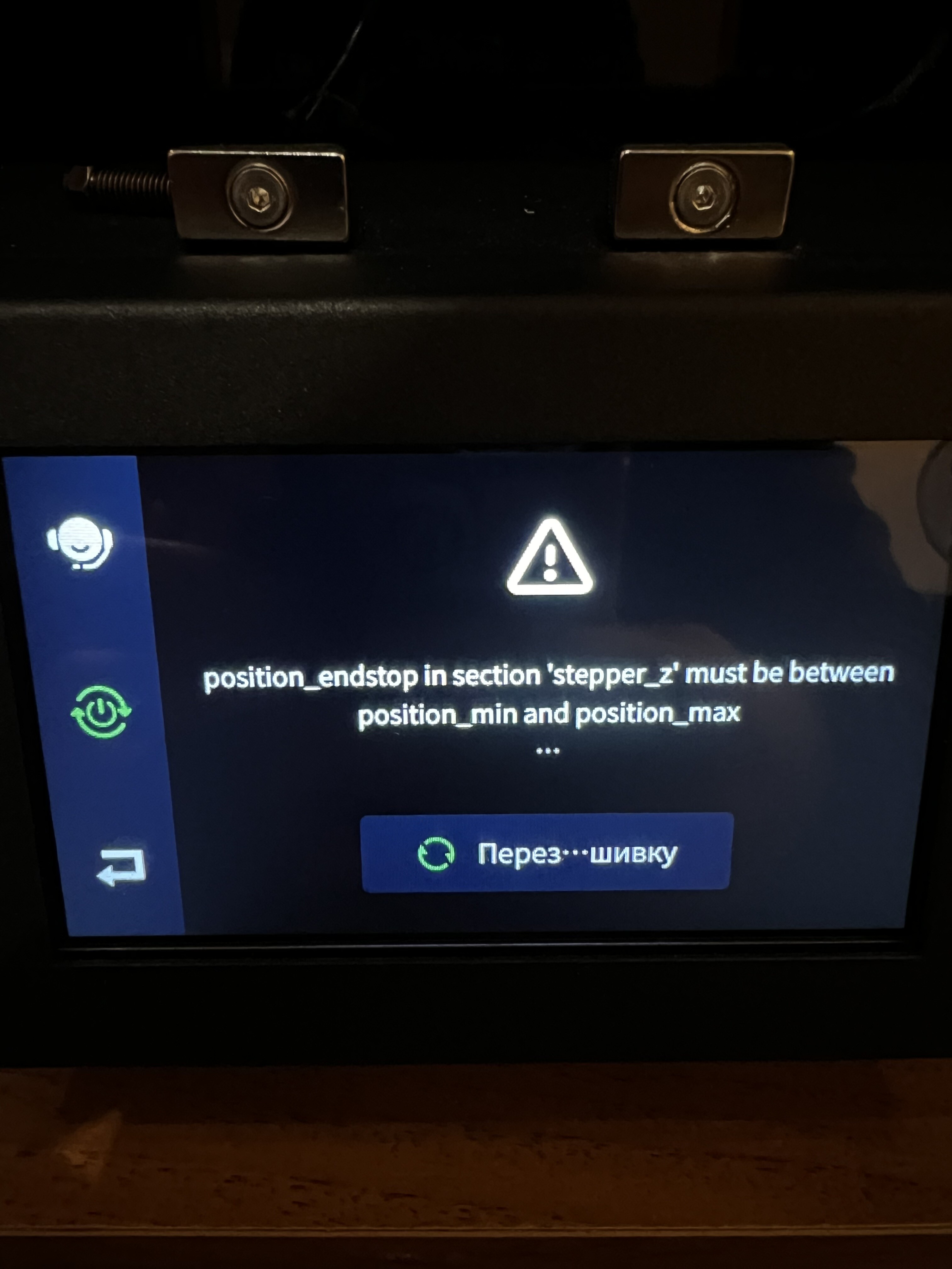

Добрый день форумчане. Вопрос такой. На flyingbear reborn 3 при калибровке слишком низко опустил стол,примерно на 1 см, чтобы очистить от пластика, и по ошибке нажал сохранить. Принтер ушел в состояние недозагруза. Тоесть просит перезапустить прошивку. В экструдер и калибровку зайти не дает. После загрузки выдает это сообщение и все. Что делать?
