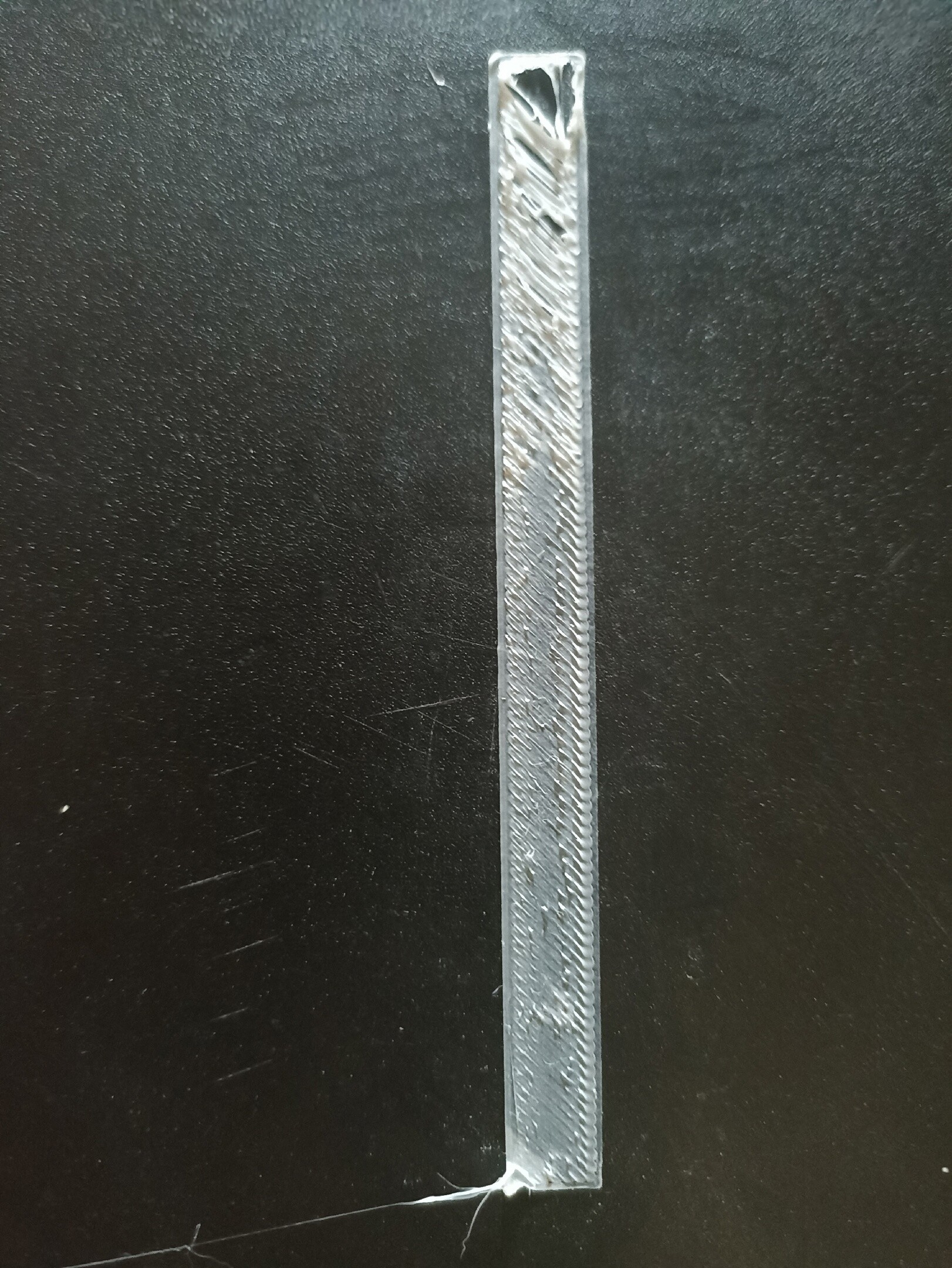

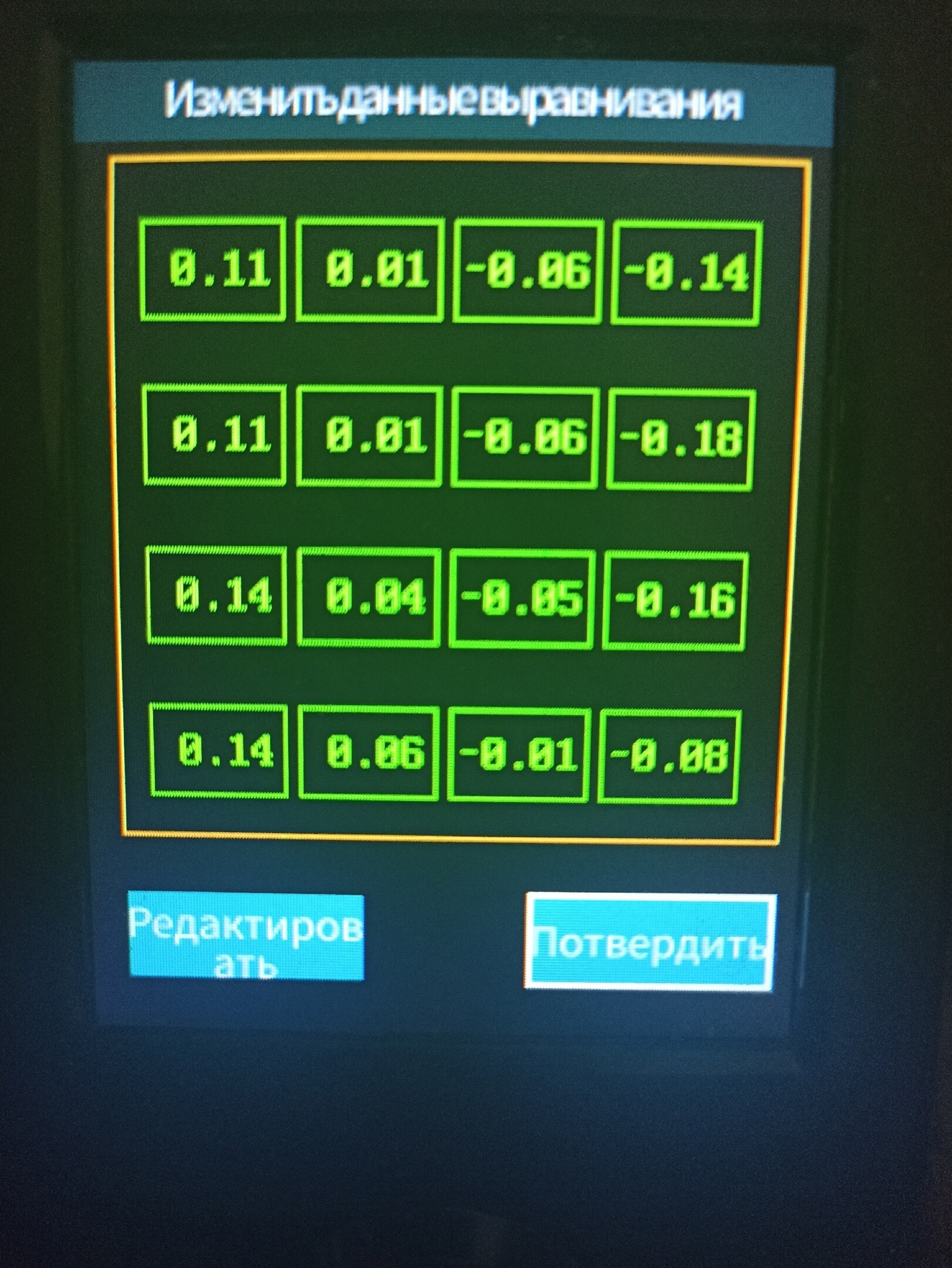

Выравнивание стола настроено хорошо. Раньше при печати проблем с адгезией не возникало, стояла корректировка по оси z -1.85. Печатал PLA высотой 0.16 при потоке 0.8, дефектов на моделях не наблюдалось. Недавно решил напечатать модель 0.12 слоем и адгезия пропала, потратил кучу времени на настройку высоты сопла, пластик либо налипал на сопло комом, либо не хватало расстояния до стола. Каждый раз, запуская одну модель с разной толщиной пластика, результаты случайные, при этом высота различается на +-0.2мм для одной высоты слоя (нарезаю в Orca). Принтер будто игнорирует матрицу высот стола и равномерная полоса, в лучшем случае, начинает размазываться с одного края.
