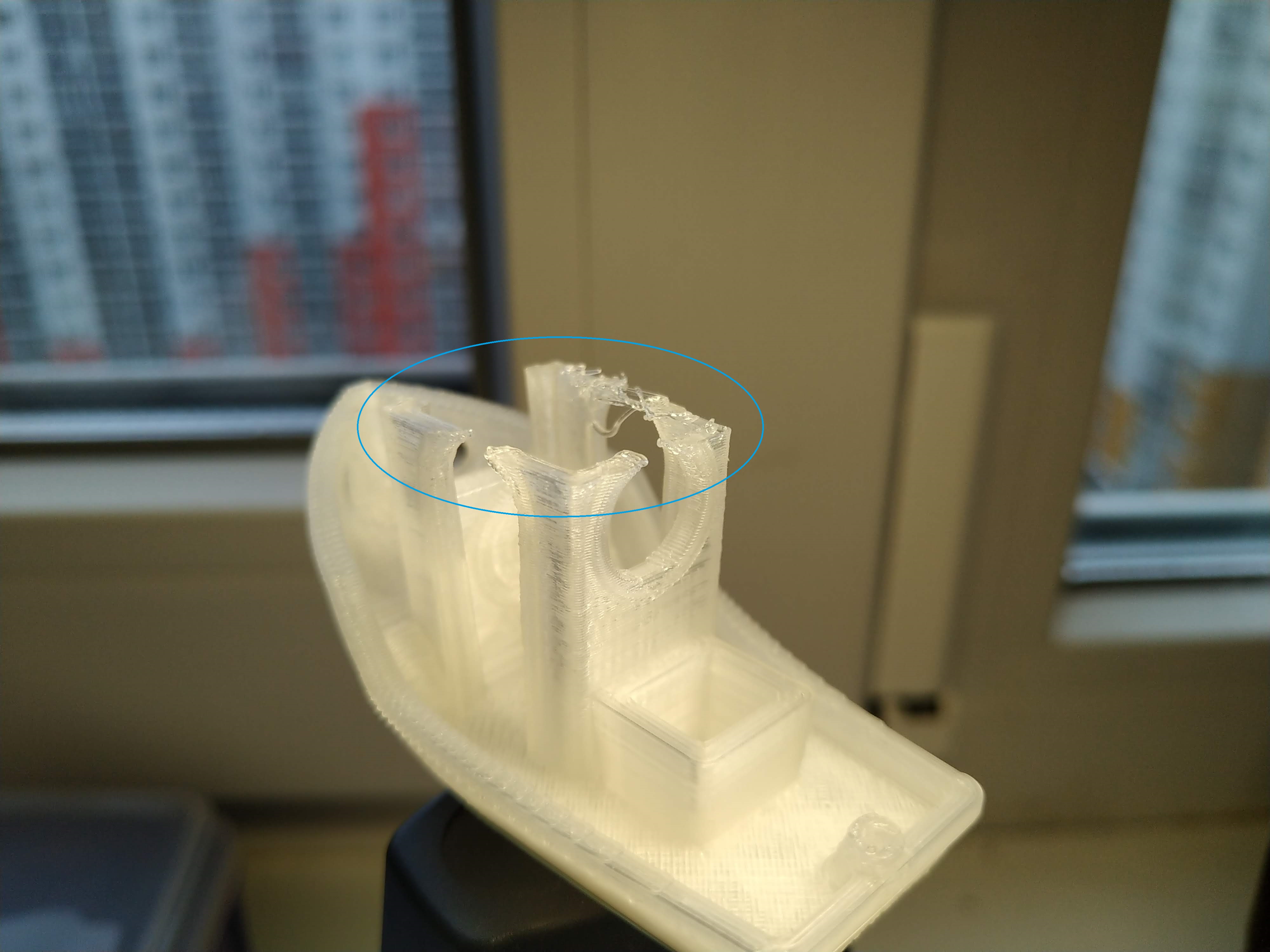

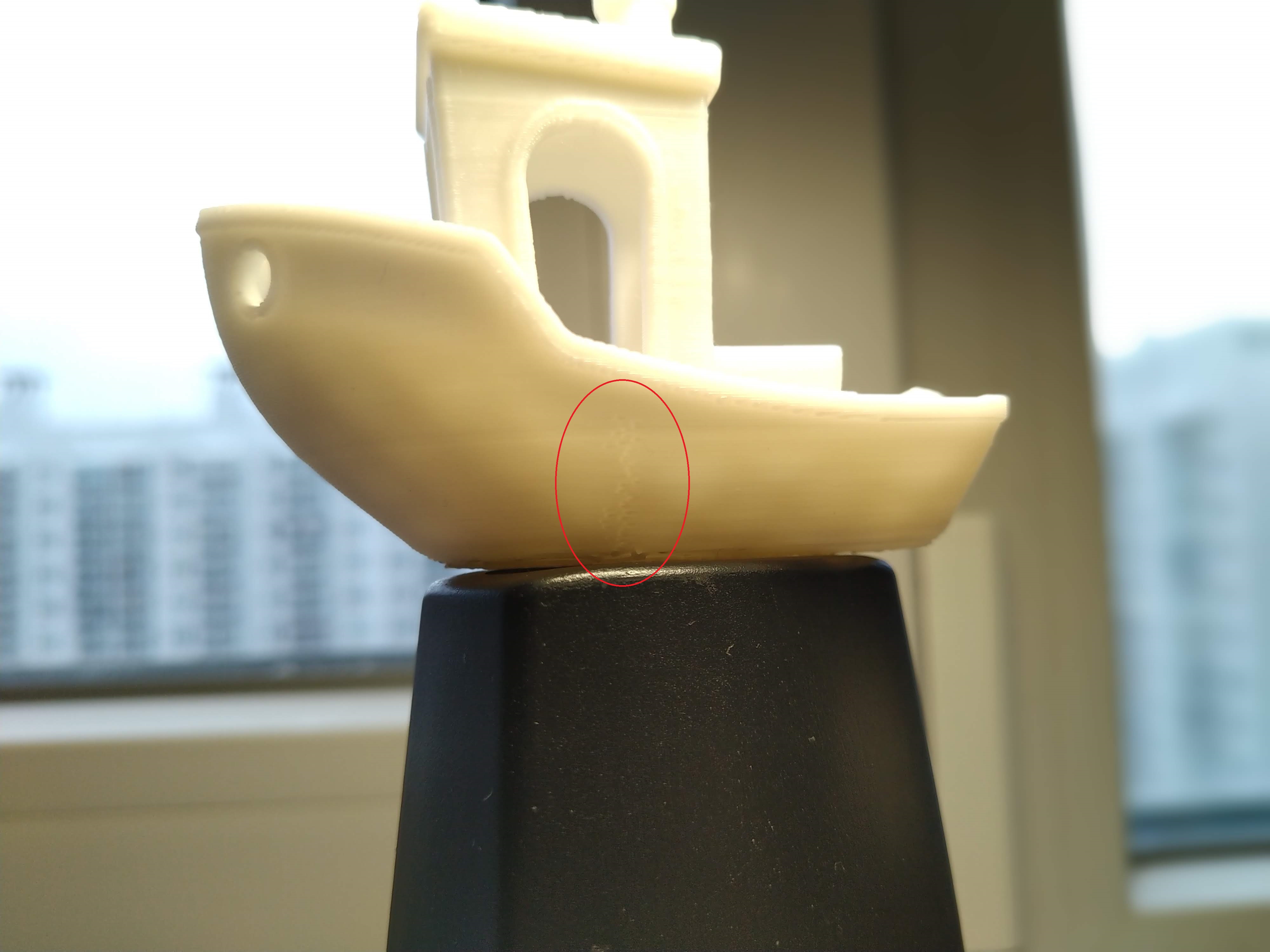

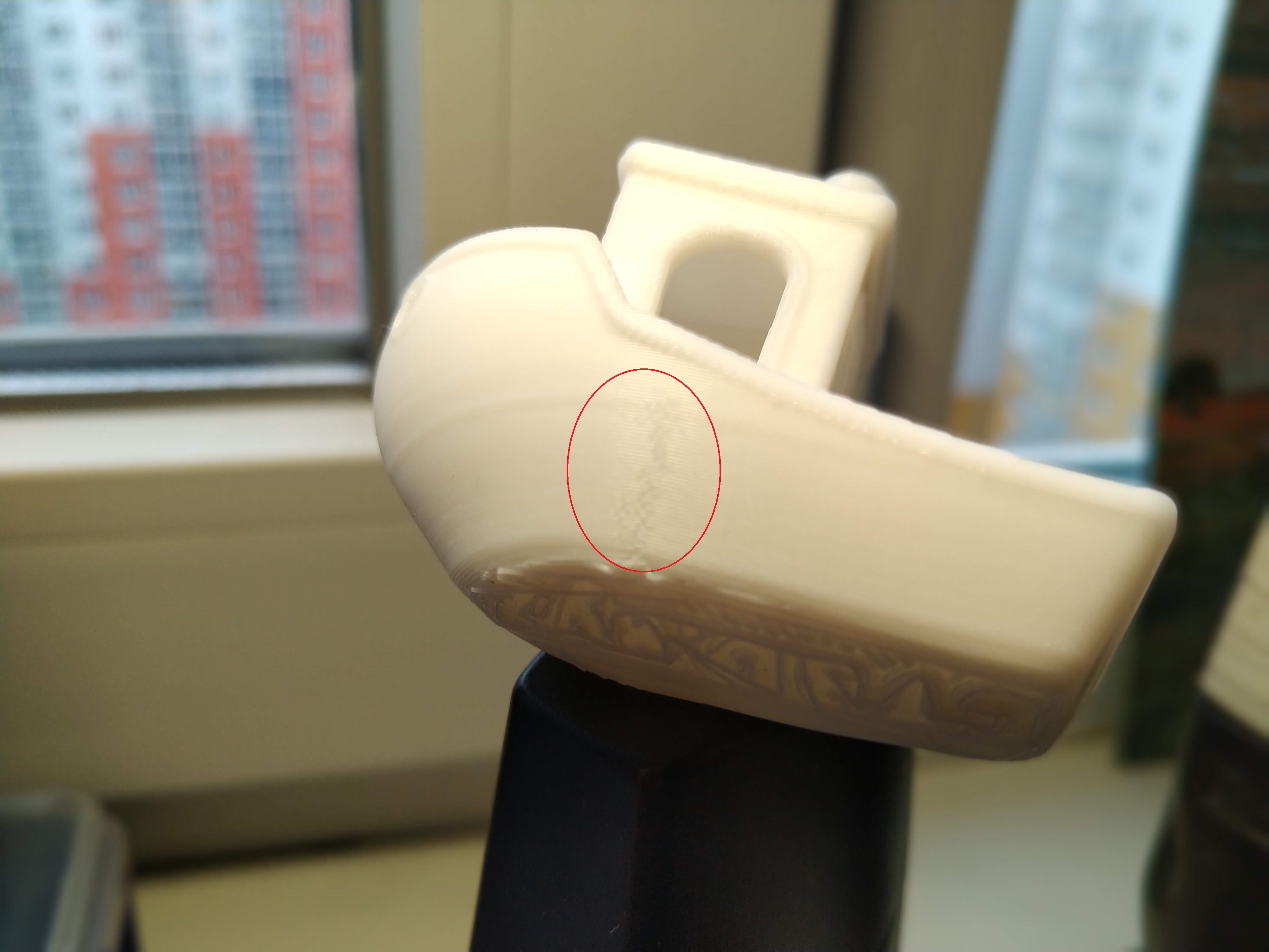

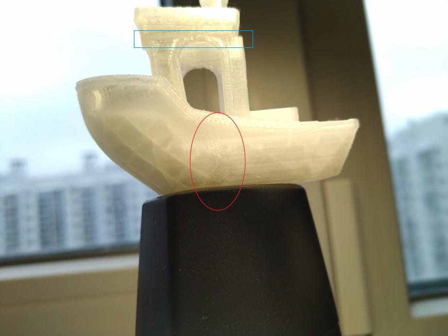

Стал обладателем своего принтера неделю назад.
Первым делом по видео от Дмитрия Соркина настроил механику и напечатал кораблик комплектным пробником PLA (на фото белый PLA ). Печатал на стандартном "Нормальном" профиле Cura:
Экструдер 200
Стол 60
Скорость 50 мм/с
Заполнение 20%
Толщина слоя 0,2 мм
Как по мне вроде качество хорошее, единственное при первой печати не достаточно хорошо откалибровал стол и первый слой получился неважный
Когда пробный PLA закончился я поставил катушку "Утренняя Роса" от FDPlast при этом я еще переделал крепление стола, закрепив его гайками и вставками для пружин, соответсвенно стол перекалибровал.
В настройках Cura добавил скорости до 70 мм/с
Кораблик на новом PLA оторвался от стола (экструдер при прокидывании моста зацепился за выступающий пластик на краю) и намотался на экструдер в рубке при замыкании заднего иллюминатора (круглого окна). Думал дело в калибровке стола (на столе магнитная подложка), перекалибровал и обработал клеем для 3д, эффект тот же. Получилось допечатать со сдвигом срезав выступ и приклеив на клей карандаш к столу.
Фото:
Белый PLA пробник
"Утренняя роса"
Собственно по дефектам хотел уточнить:
1. Выделено красным, на всех моделях однотипная рябь и только на правом борту, в остальной модели этих проблем нет, не нашел нигде описания этого дефекта. Подскажите что это такое и какие проблемы он может добавить на более крупных деталях?
2. Проблема с тем что вырывает модель со стола экструдером, выделено синим. Пробовал уменьшить скорость до 50 эффект тот же. Похоже новый пластик застывает быстрее или сильнее деформируется на тонком слое, какие характеристики надо подкрутить чтобы этот дефект не проявлялся?
