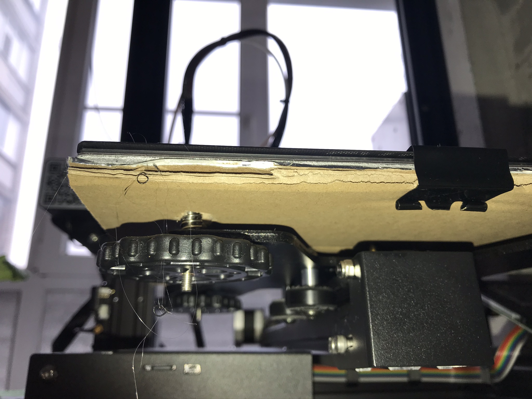

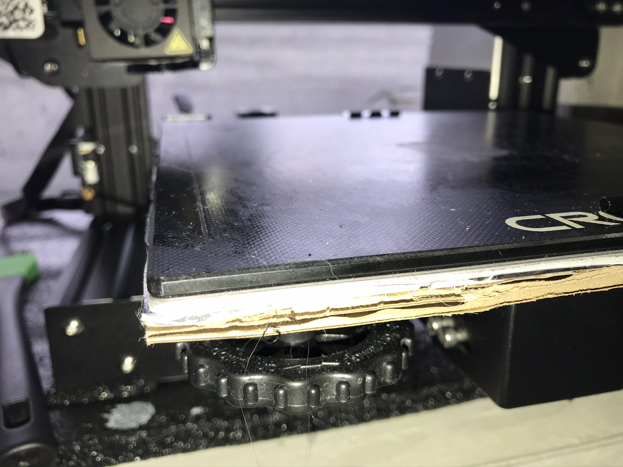

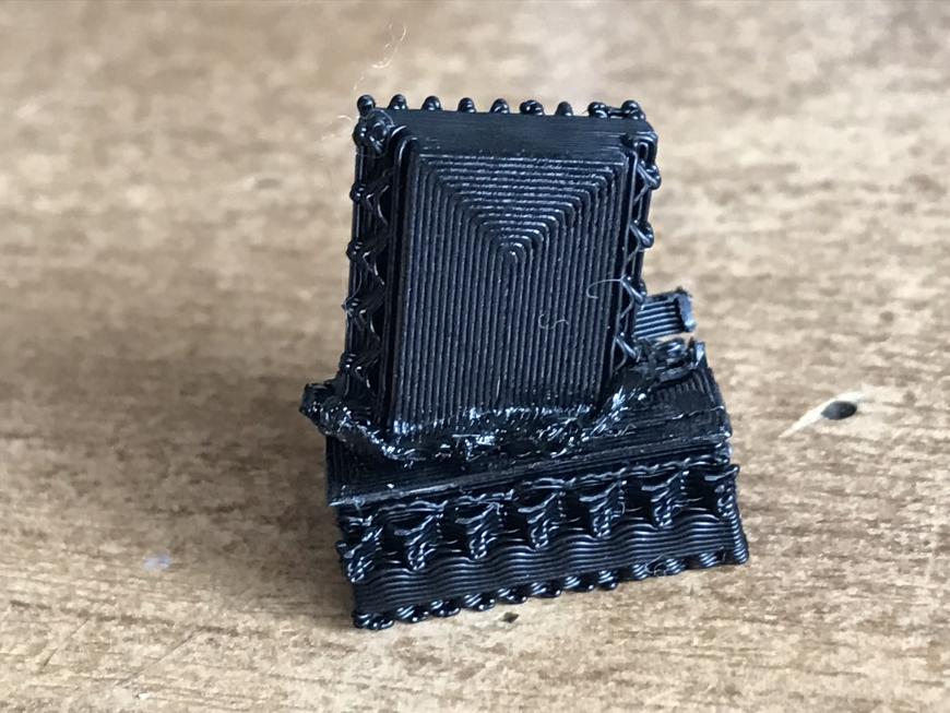

Боролся с растрескиванием и расслаиванием детали при печати ABS пластиком от BESTFILAMENT.
Изначально деталь в начале печати отскакивала от стола даже с температурой постели в 110 градусов.
Клей из растворенного в аценоте ABS'а выручил, но детали начали растрескиваться и изгибаться по углам. Даже маленькие пустотелые квадраты высотой от 5мм по углам дико усаживались и всё портилось.
Использовал обдув, оборачивал принтер теплоизолирующей пленкой. Все без толку.
И все это при температуре 250 градусов. Если ставлю ниже качество еще хуже становится!
И тут я решил поднять температуру до максимума. К моему удивлению прошивка позволила установить только 260 для сопла.
В общем при температурах сопла/стола в 260/90. Деталь получилась. Ее не утянуло, не растрескалась даже после остывания. Но прочность пластика всё же недостаточна.
А самое главное, что натолкнуло на мысль о недогреве ABS это отсутствие запаха при печати! Я взял паяльную станцию, нагрел пруток до температуры в 250 и спаял два куска поддержек из ABS. Порвать их в месте спая не получилось. Порвались в другом месте, точнее расслоились.

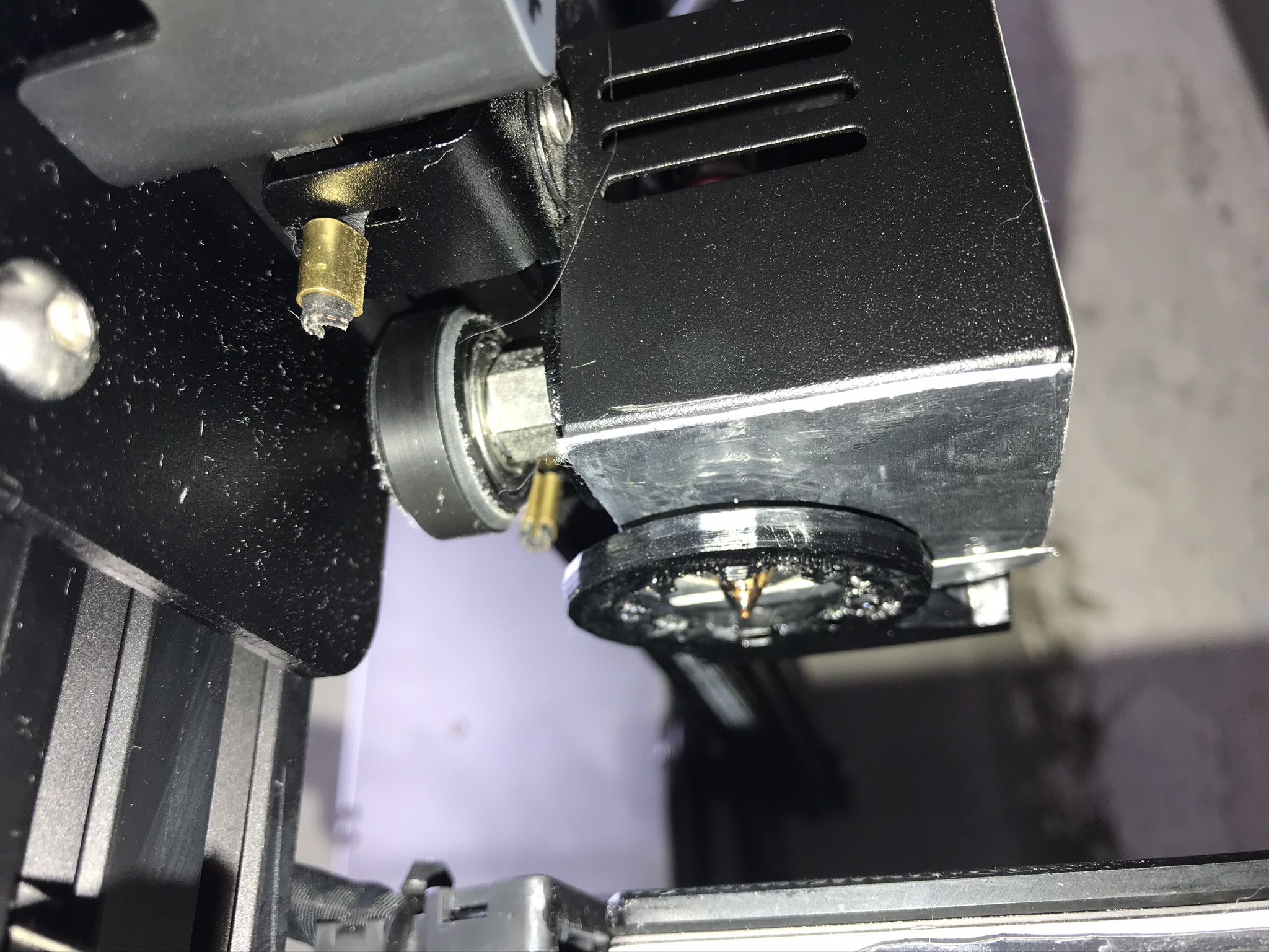

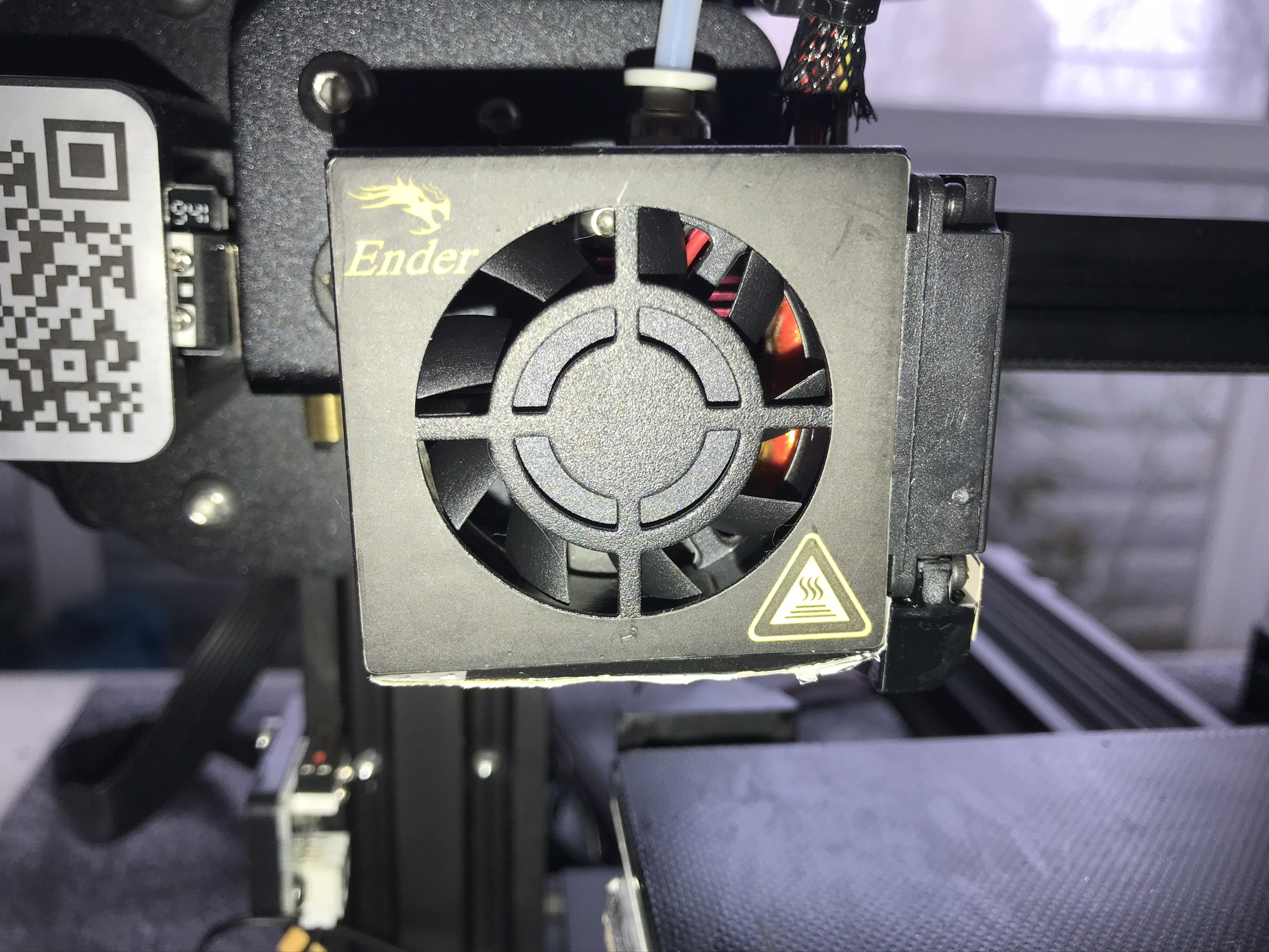

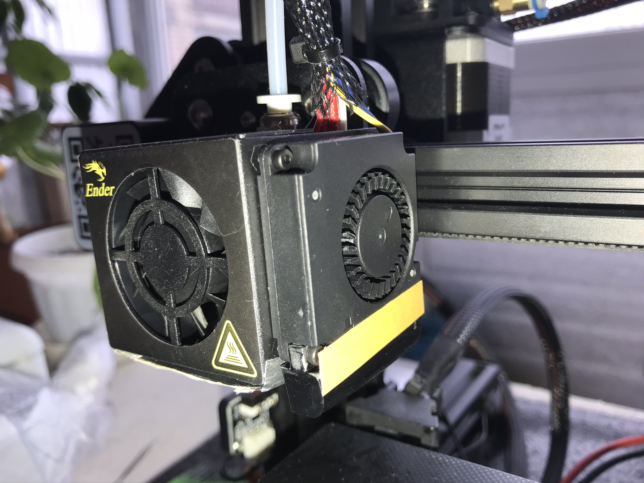

Ender 3 Pro Нагревательный блок не выдает заданную температуру
Отсюда вопрос. Почему может недогревать нагревательный блок? Как это исправить?
Корпус обдува радиатора на каретке полностью перекрывает нагревательный блок, хоть они в силиконе, я думаю он может тоже охлаждаться, но там же термопара! Она же должна стабилизировать нагрев. Может на плате каким ни будь образом можно внести программную компенсацию с датчика температуры нагревательного блока?
