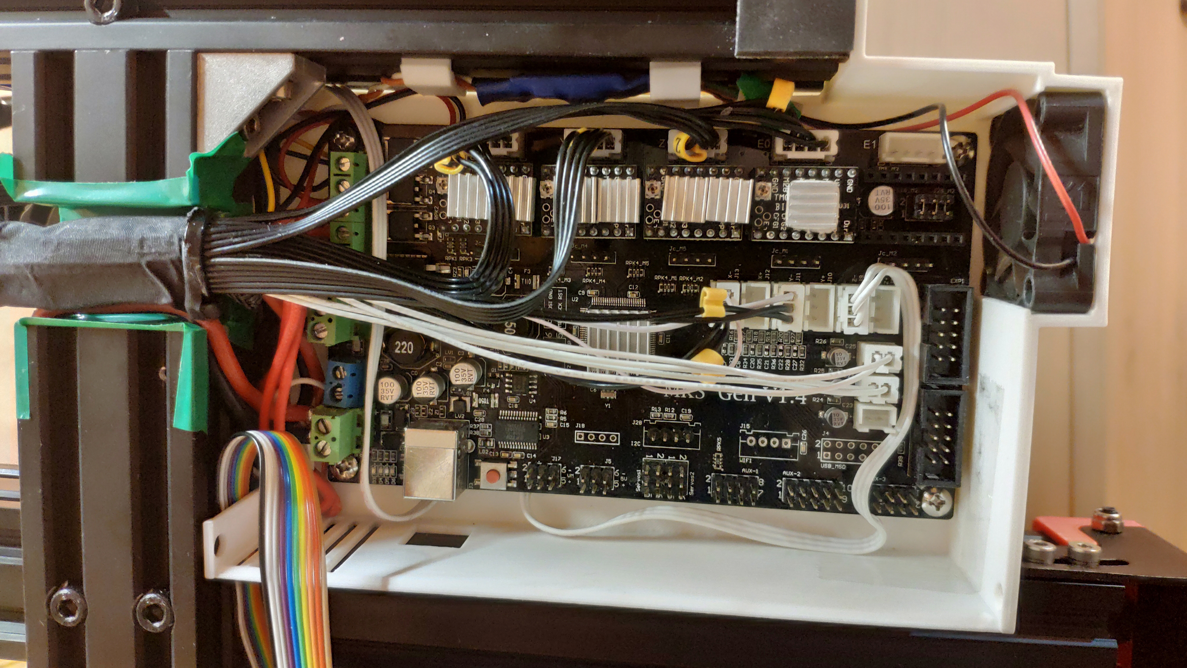

Всем привет.
Жил был Эндер :) работал себе нормально, но шумно и места в прошивке под эксперименты уже не оставалось (20 байт свободных всего оставалось), а, поскольку, у меня была (100% рабочая, снятая с другого принтера) мамка Gen v1.4 с драйверами TMC2100, то после некоторых сомнений, решил я её таки установить на Эндер.
Прошивка ставилась та же самаяч, что и на родную плату Креалити (Марлин 1.1.9), только указал новый тип борды, драйвера, инвертировал направления движков и отключил SD карточку.
С небольшими матюками все прошло достаточно успешно... вот только одно "но"...
оси X, Y, Z работают вроде нормально, а вот на экструдере число шагов на mm пришлось увеличить с 96 аж до 233.
Почему такое могло произойти? На борде под драйверами все перемычки сняты, на самих драйверах все перемычки (которые под пайку) в одинаковом "положении", тогда почему "оси" ведут себя по разному?
ЗЫ и да, был еще один "сюрприз" - везде ж пишут, что кабель на штатный экран переворачивать надо перевернуть. Ну я ж и обжал новый кабель с "разворотом" разъемов... а он и не заработал. Зато с родным кабелем все пошло аж бегом без всяких переворотов. Это колдовство или в последних марлинах что-то доработали на эту тему?
