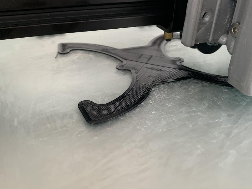

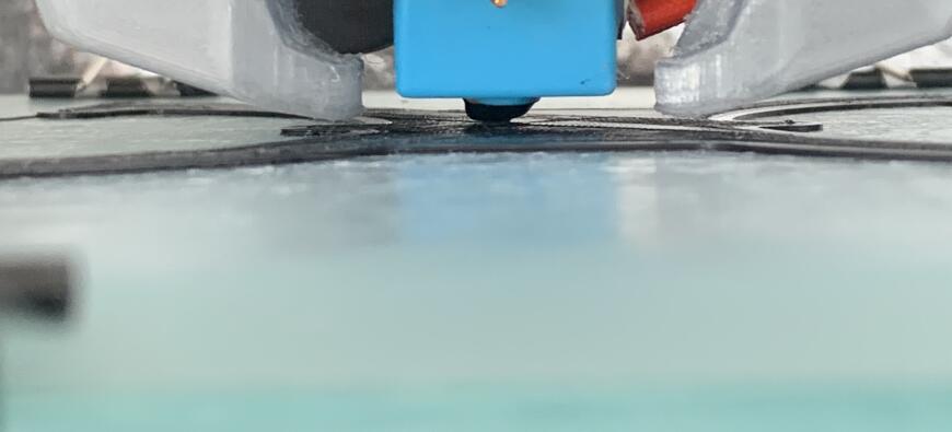

Я запустил новую печать, скорость ставлю без изменений 50, ретракт 3, в итоге обнаруживаю вот такую картину:
На сопле начинает собираться пластик. Причём до этого такого не было. Сама моделька вот такая:
Тут я делаю вывод, что при печати на сопле образуется вот такая капля, которая в последствии и образует проблему с печатью. Моя предыдущая печать остановилась на месте вот этой «кляксы», при том я посмотрел пластик в экструдере, он был очень сильно сточен. Экструдер я установил как заводской, только полностью металический и с ним проблем не было. Я думаю из особенностей модели эта проблема так быстро, примерно после 30 минут была видна, а там где печать идёт стенок и моделька «проще», проблема вылазеет раньше. Сегодня попробую поменять сопло на новое. Из под резьбы ничего не сочится, все чисто. Возможно это какие то волосы, появляются по время печати и налипают потом к соплу.
