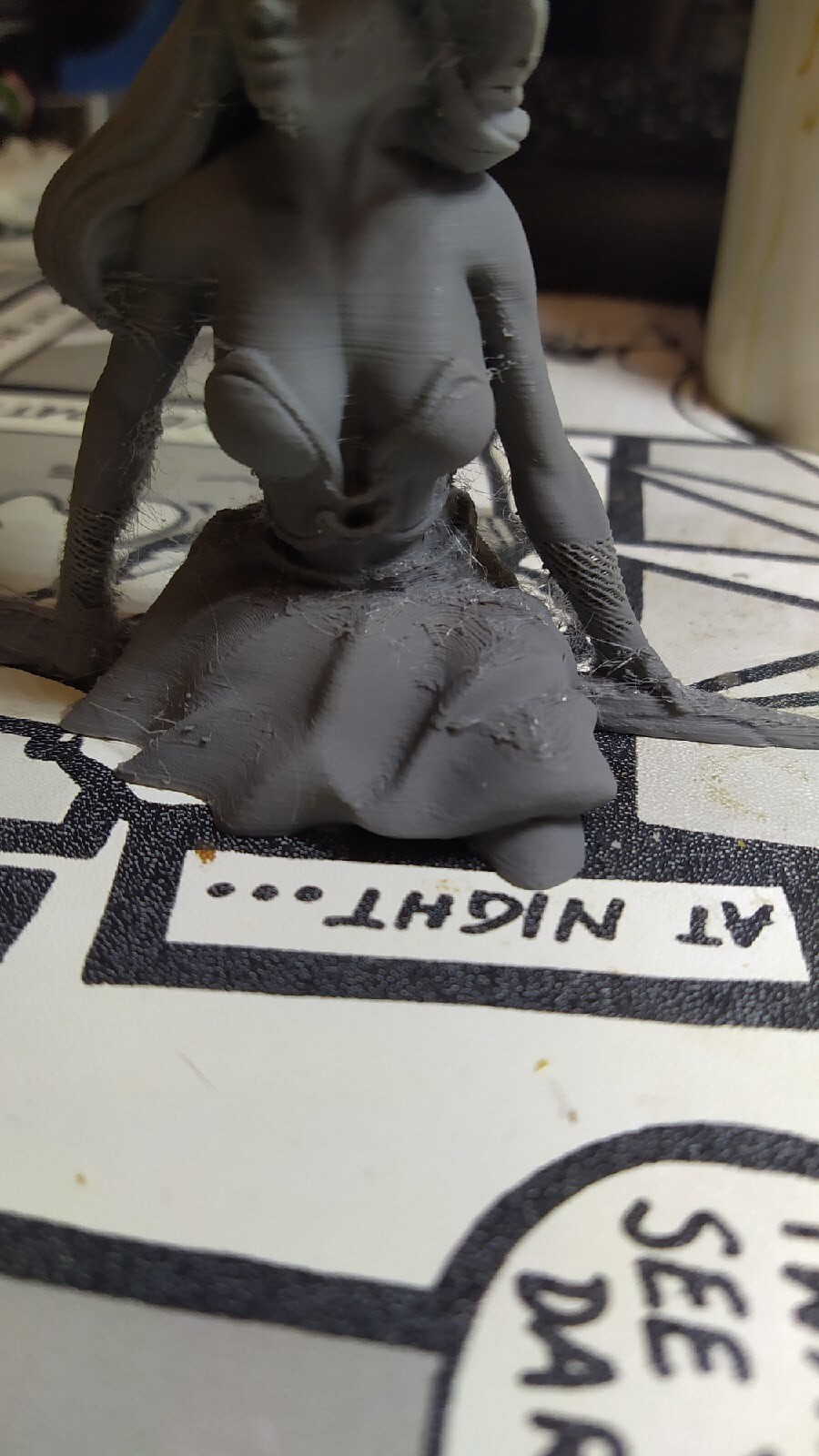

Привет всем, у меня есть проблема - там, где детали расположены отдельно друг от друга (как в этой фигуре - между руками и туловищем), в этих местах появляются дырки в слоях. Там же, где соплу не требуется переход от одной части к другой, таких дыр либо нет, либо их минимальное количество.
Скорость 100мм\с, джерки 25, ускорение 3000, слой 0.15, ПЛА, 190\55, боуден (длина около 60 см), откат 5,5, скорость отката 35, мин. перем. при откате 1.2, подъем при откате включен; два внешних слоя; первые три слоя со скорость 40мм\с.
Ну конечно поддержки :) бетон....
Молодцы. Но поддержки все-таки...
что нужно настраивать откаты))
