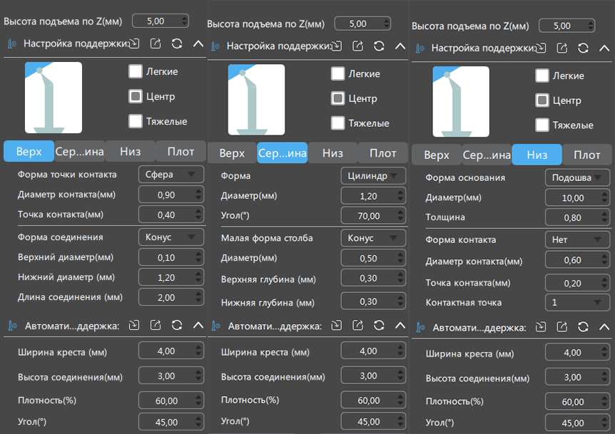

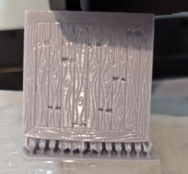

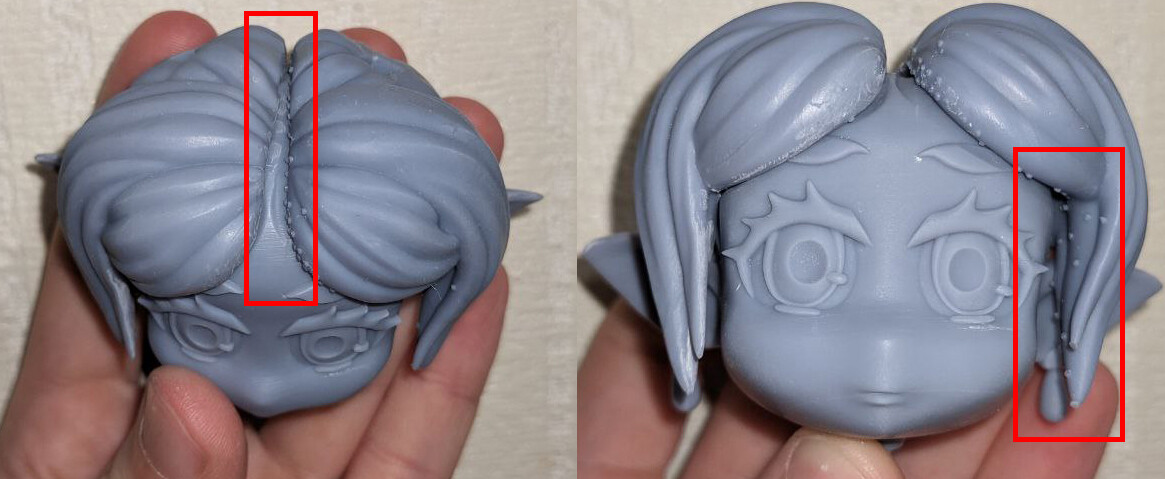

Прошу помощи с возникшими проблемами при печати. Возможно, что-то такое уже обсуждалось, но если я плохо искал, то заранее извиняюсь.
Проблемы следующие (возможно причина у них одна):
1. При печати плоских поверхностей их выгибает от центра к краям. Так себя ведут любые плоские поверхности: кубы, плитки как на примере и тд. (скорее всего фигурные модельки также коробит, но это не так заметно из-за формы, пример будет во втором вопросе). Расставлял под углом, параллельно, результат один.
Пару самых крайних поддержек оторвало, но в основном все нормально держатся и их утолщение или добавление никак не влияет на результат.

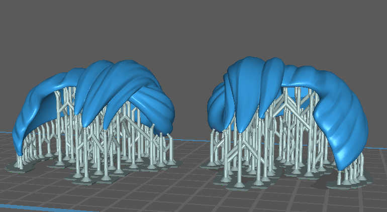

2. Деформация модели в области соприкосновения с поддержками.
Выглядеть все должно было примерно вот так: Модели располагались так:
Смена слайсера не влияет на результат, везде одно и тоже. Использую Chitubox, также пробую иногда родной AnycubicPhotonWorkshop.
Принтер на котором печатаю: Anycubic Photon Mono M5S. До этого печатал на самом первом Photon и такого не наблюдалось.
Недавно заменил родную пленку ACF на NFEP. Ничего не изменилось, кроме, как мне показалось, увеличения количества брака по причине отрывания поддержек.

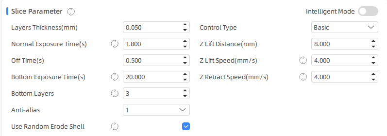

Параметры слайсера Chitubox:
На самые проблемные места (края, первая точка соприкосновения с моделью и тд) ставил чуть толще поддержки, тоже не сильно изменило ситуацию.

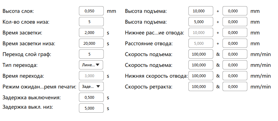

Параметры слайсера AnycubicPhotonWorkshop:
Пробовал даже расставлять поддержки в Chitubox (мне там это удобнее делать чем в AnycubicPhotonWorkshop), сохранял в STL и нарезал в AnycubicPhotonWorkshop. Думал может свое ПО как-то лучше повлияет или что-то такое))).
Смолу пробовал разную, но все начального уровня типа Anycubic Standart и Elegoo Standart.
Буду очень признателен за помощь!
