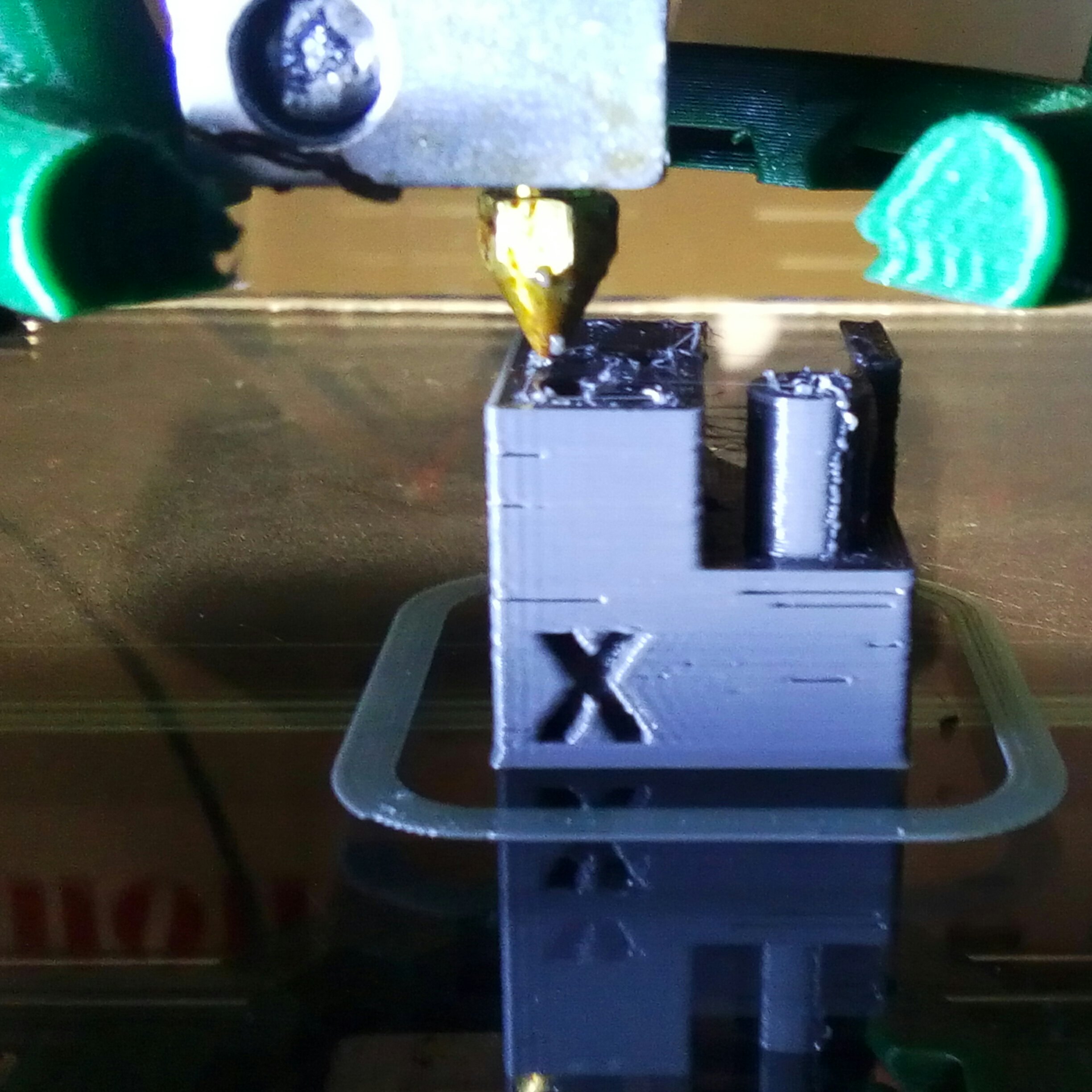

Прошу совета. После очередной очистки экструдера вдруг появилась такая ерунда. Идет печать линии, вдруг резко прерывается на несколько миллиметров, потом продолжает печать. Перед этим сменил пластик, установил новую катушку. Думал с филаментом проблемы, поиграл настройками, изменений нет. Поставил старую катушку, та с которой буквально пару часов назад была нормальная печать дает аналогичный результат. Наверно накосячил с экструдером. Повторно перебираю, меняю тф трубку, ставлю новое сопло. Дефект остается. Пробую разные виды пластиков, все один в один. Снова меняю экструдер, ставлю новый. Результата нет. На фото пластик SBS от FDplast. При увеличении потока, даже на 2 - 3 процента, начинает заливать. Комбинг выключен. Отсырел пруток, но что бы весь и сразу? Кто нибудь с таким сталкивался?
Вы POM попробуйте.чего мелочит...
