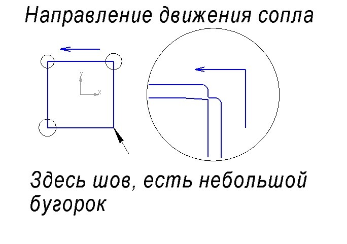

Собрал/запустил принтер на Marlin 1.9, экструдер типа "боуден", когда калибровал поток на тестовой модели в углах обнаружился дефект.
С небольшой выпуклостью в месте шва все понятно, издержки технологии - что с остальными углами непонятно, аналогов в интернете не нашел.
Фигня получается - с углом где шов все ОК, три других с дефектами будь то ретракт выполняется раньше времени. При увеличении числа слоев оболочки дефект уменьшается, но все равно хорошо заметен.Linear advance включен, но установленно 0 значение, тестовая печать с установленными вручную коэффициентами 0,4 , 1 , 2 влияния на дефект не выявили. Ремни натянуты, если У еще может играть, то Х стоит намертво...
Кто знает в каком направлении копать?
