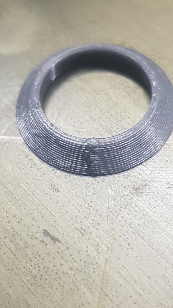

Дефект печати.
Подскажите что можно поправить в настройках чтобы минимизировать шов. Изменение настроек отката,температуры и скорости печати не помогает, изменение объема при откате мало влияет на качество шва, в основном ухудшает. Слайсер Cura 4.4.1, пластик PETG.
Смещение слоёв
Пр...
Пр...
Наткнулся случайно на это- ht...
Скотч был как озарение. Я дума...
Классно вышло. Со скотчем реше...
С права от окружности виден де...
