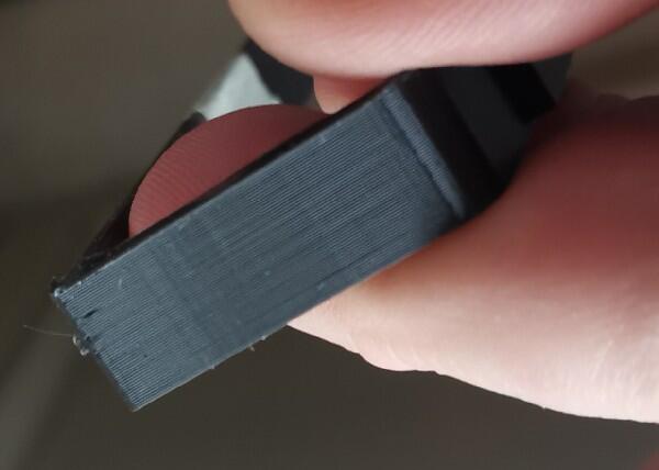

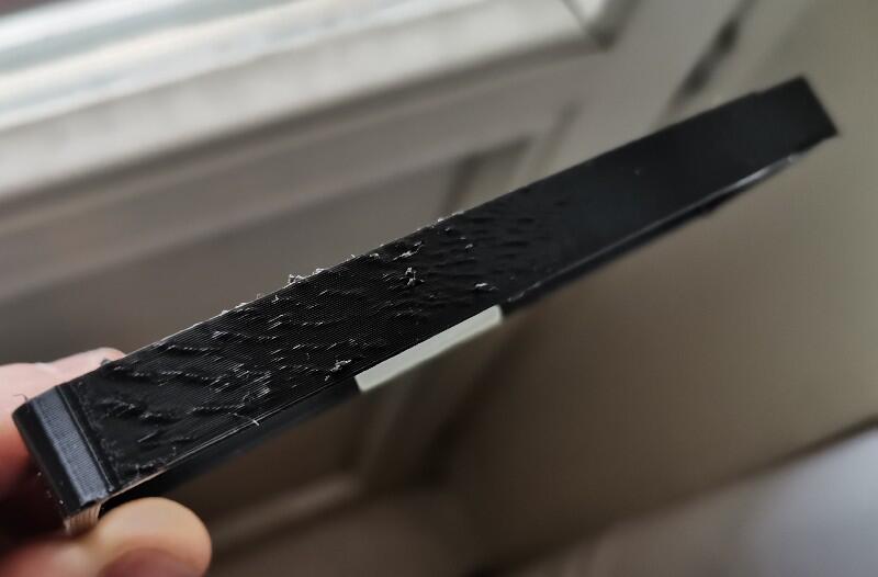

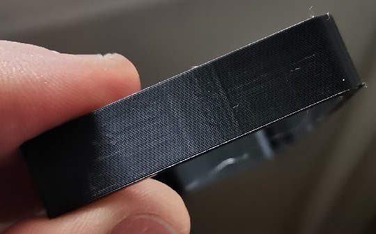

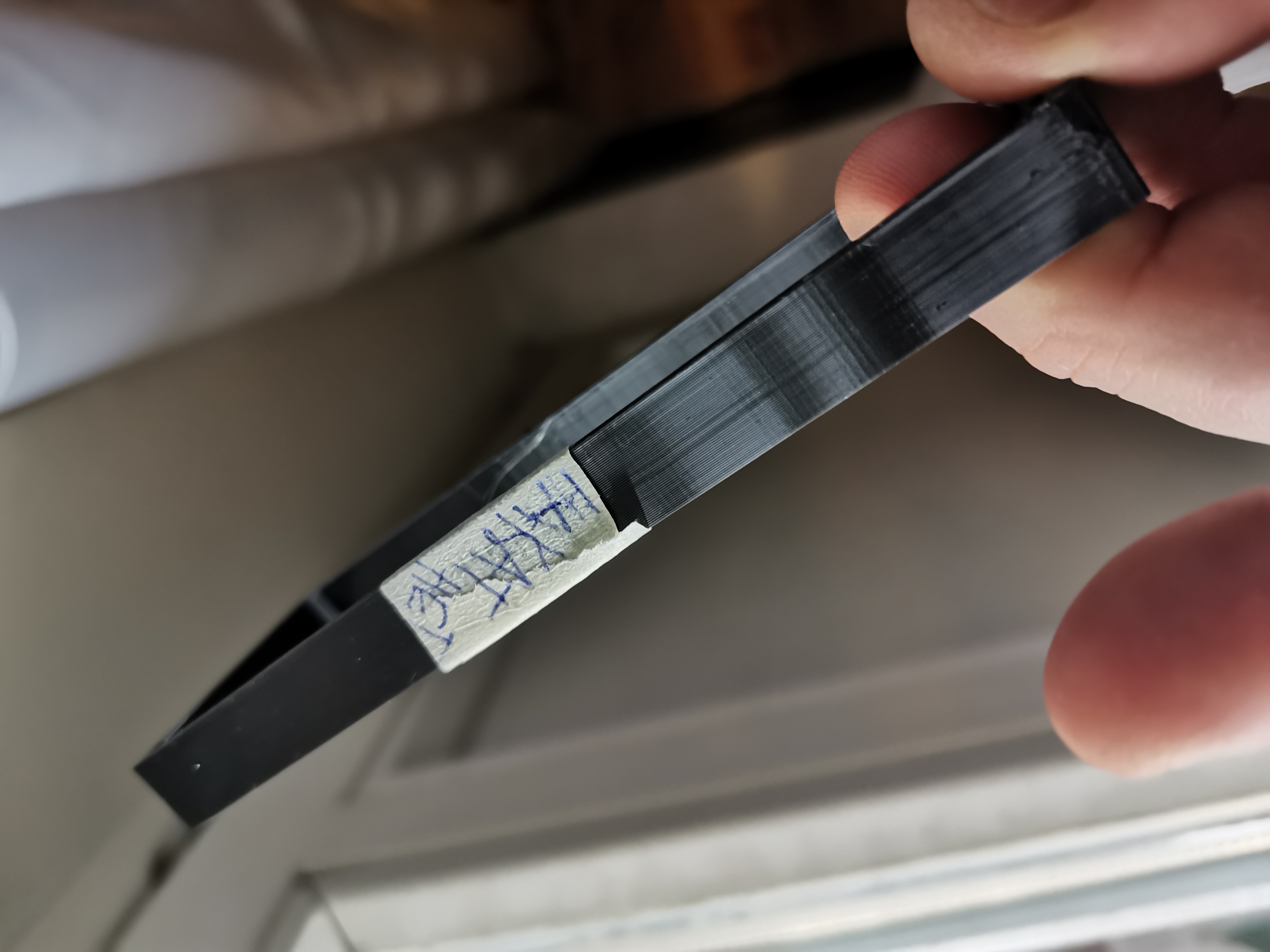

Дефект на лицевой стенке, куда копать?
Пластик Петг, сопло 0.4. скорость 40-50 в зависимости от стенки. Печатает сначала стенку потом заполнение, это спецом чтоб граней заполнения на стене не проявлялось. Периметра 2. Температуру пробовал 240-235, в месте дефекта в левой части шов, т.е. тут начинает печатать и похоже что проблема связана с началом печати слоя, какой параметр копать? Откат 4мм, скорость 30. Податчик боуден не щелкает. На остальных сторонах все норм.
