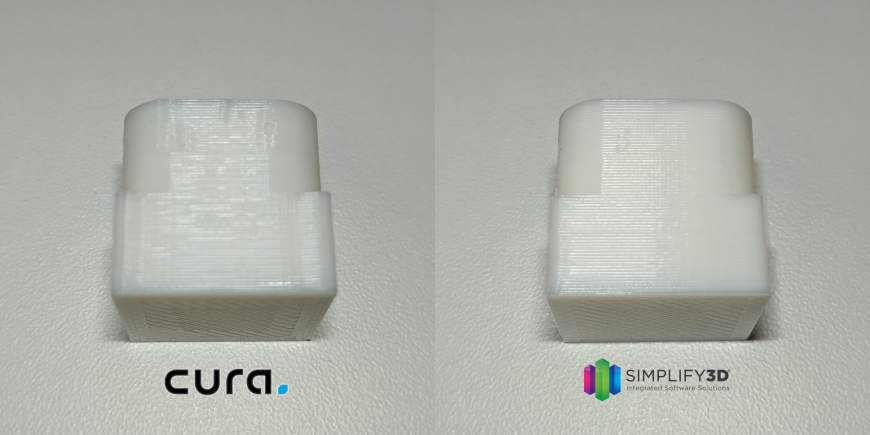

1. Несмотря на то, что модели одинаковые и настройки очень похожи, есть существенные различия в результатах печати. Особенно это заметно при печати оболочек (на картинке, в верхней части куба, оболочка в 3 слоя).

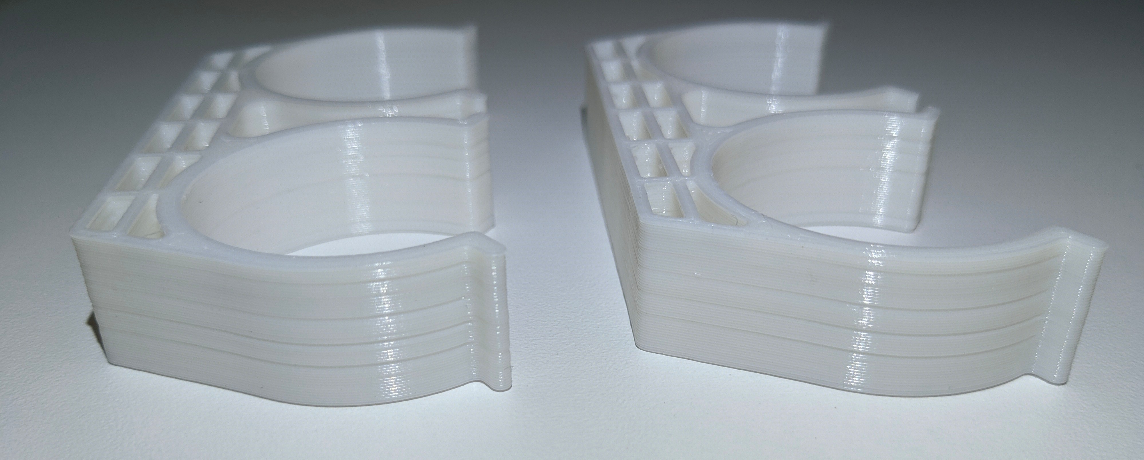

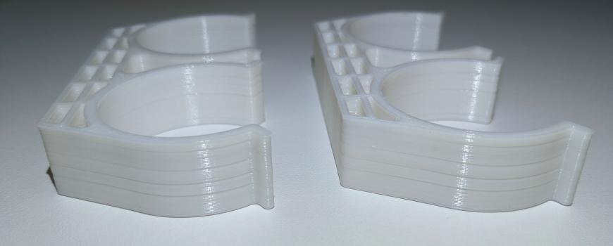

Пример печати в Cura из моего предыдущего поста https://3dtoday.ru/questions/propusk-sloev-na-radialnykh-elementakh.
Как предположил alexws54tk,
Что-то мне подсказывает, что косяк или в детали, или его кура туда добавляет.
Очень согласен с ним. Ниже на картинке это очень заметно (в Simplify этих полос нет).

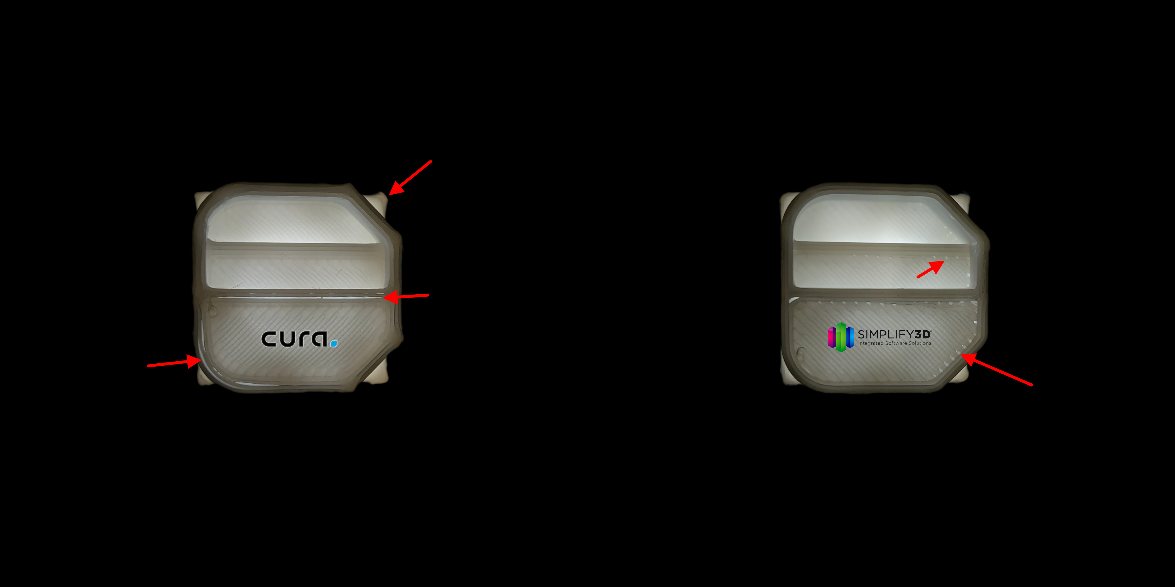

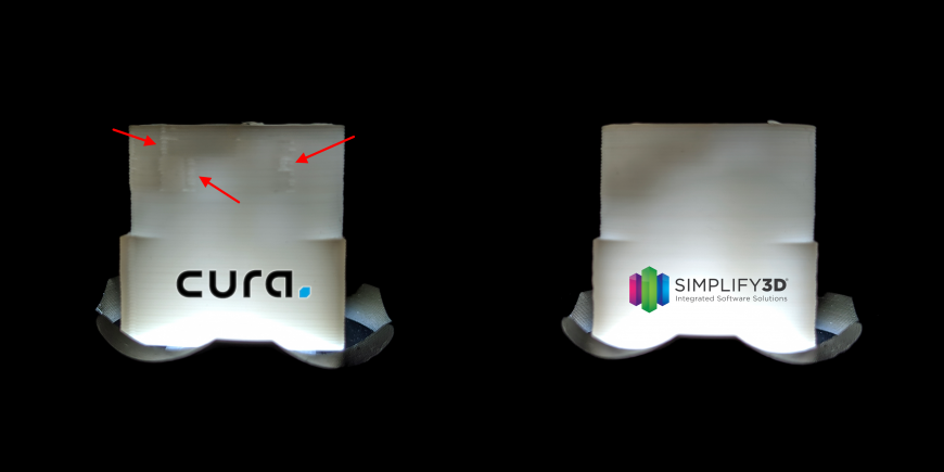

2. На просвет видно, что куб, распечатанный с помощью Cura, имеет пропуски (на картинке отмечено стрелками). Такие дефекты наблюдаются в 90% всех распечатанных мною деталей с толщиной стенки в 2-6 слоя. Особенно это заметно при печати радиальных деталей. Экструдер передвигается по радиусу детали и в некоторых местах немного "притормаживает", таким образом, образуются эти пропуски и визуальные дефекты внешней оболочки. В Simplify таких проблем не наблюдалось, стенки детали ровные.
3. При одинаковых скоростях печати внешних слоев, в обоих слайсерах, результат получается различный, в Simplify углы получаются немного аккуратнее. На картинке ниже показаны дефекты в заполнении внутреннего слоя оболочки. В Simplify есть проблемы с перекрытием верхней крышки.
